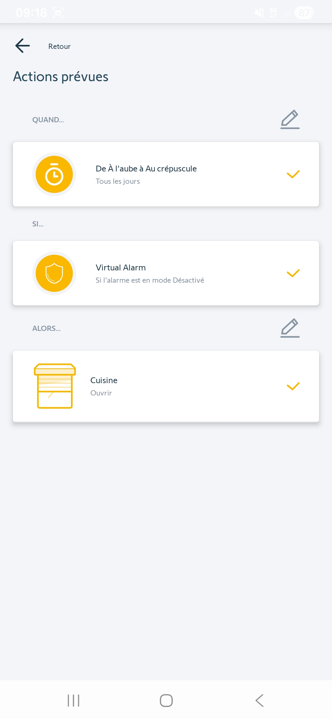

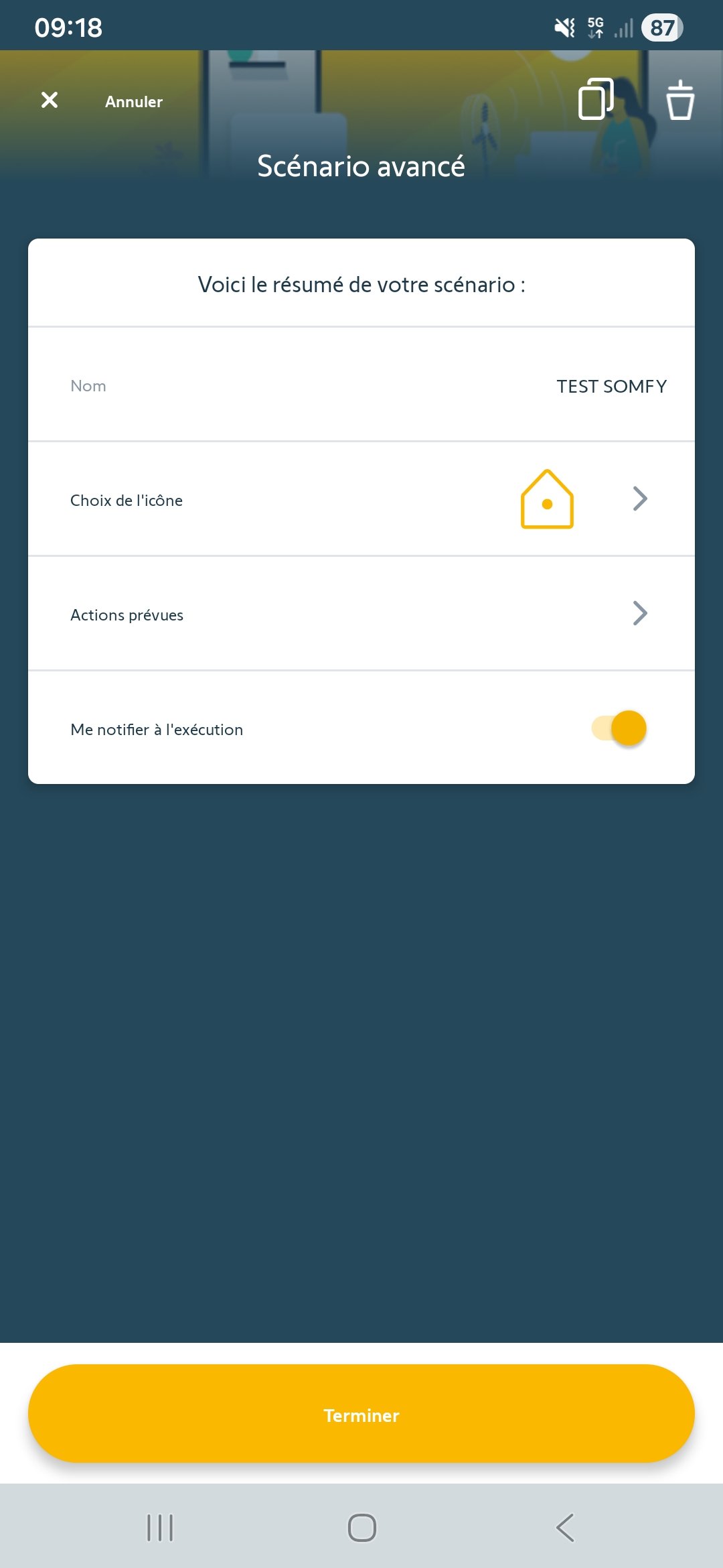

    Je viens de tester pour vous
    Faire un scénario avancé
    Toute la journée / Tous les jours (selon vos besoins)
    Si Virtual Alarme Désactiver
    Alors Scénario manuel "éteindre lumière" (pour le test)
    Il faut faire le même en testant l'activation
    L'activation de l'alarme ou la désactivation active bien les scénarios manuels

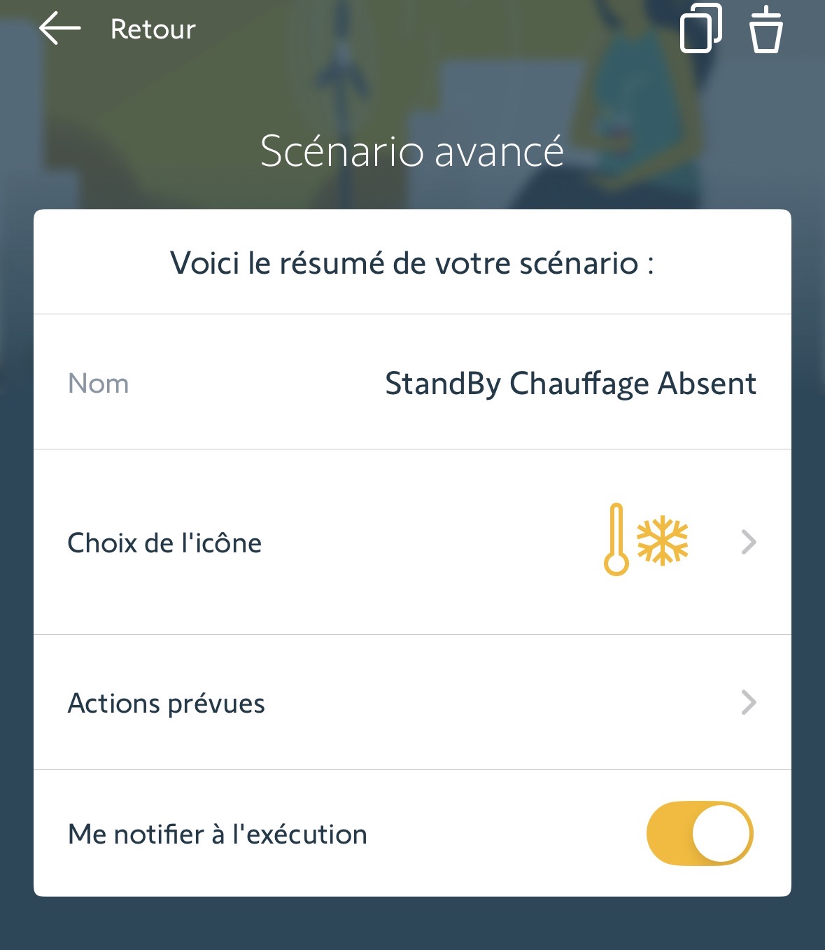

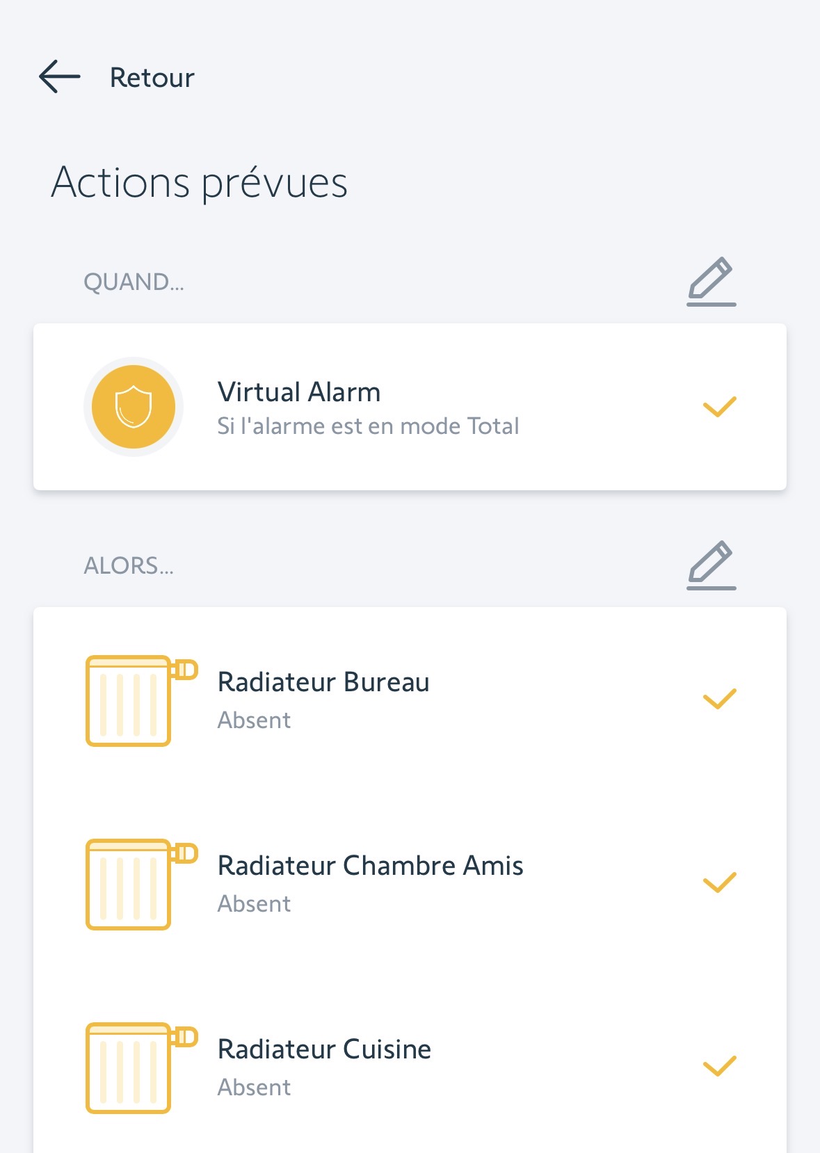

    Je viens de tout reprendre en programmant mode absent
    Guillaume D.
    Guillaume D.
    Guillaume D.
    114 / 750

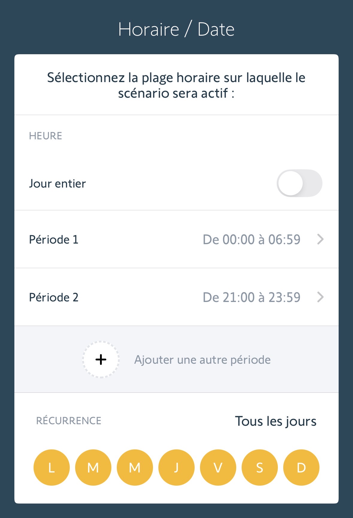

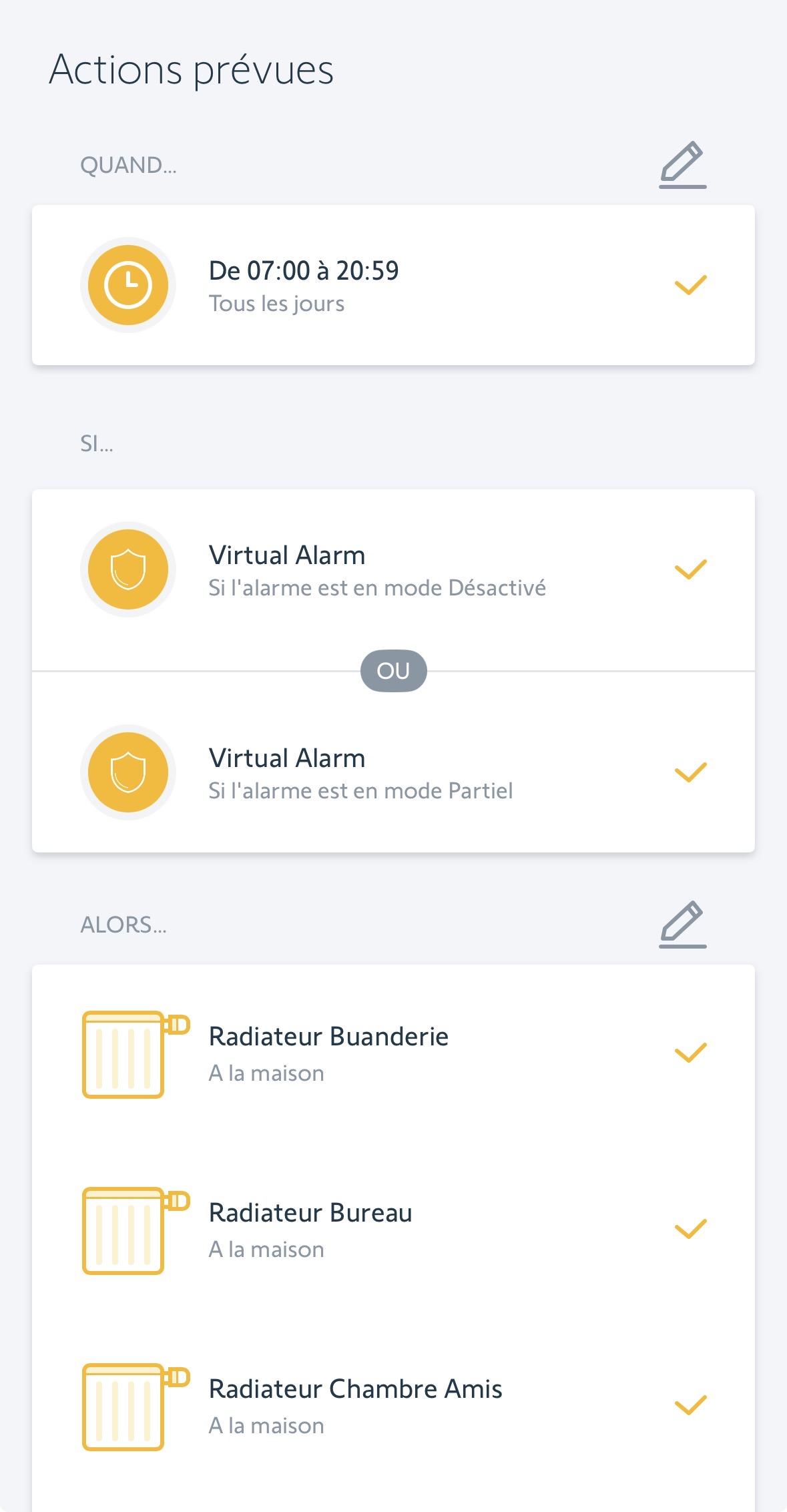

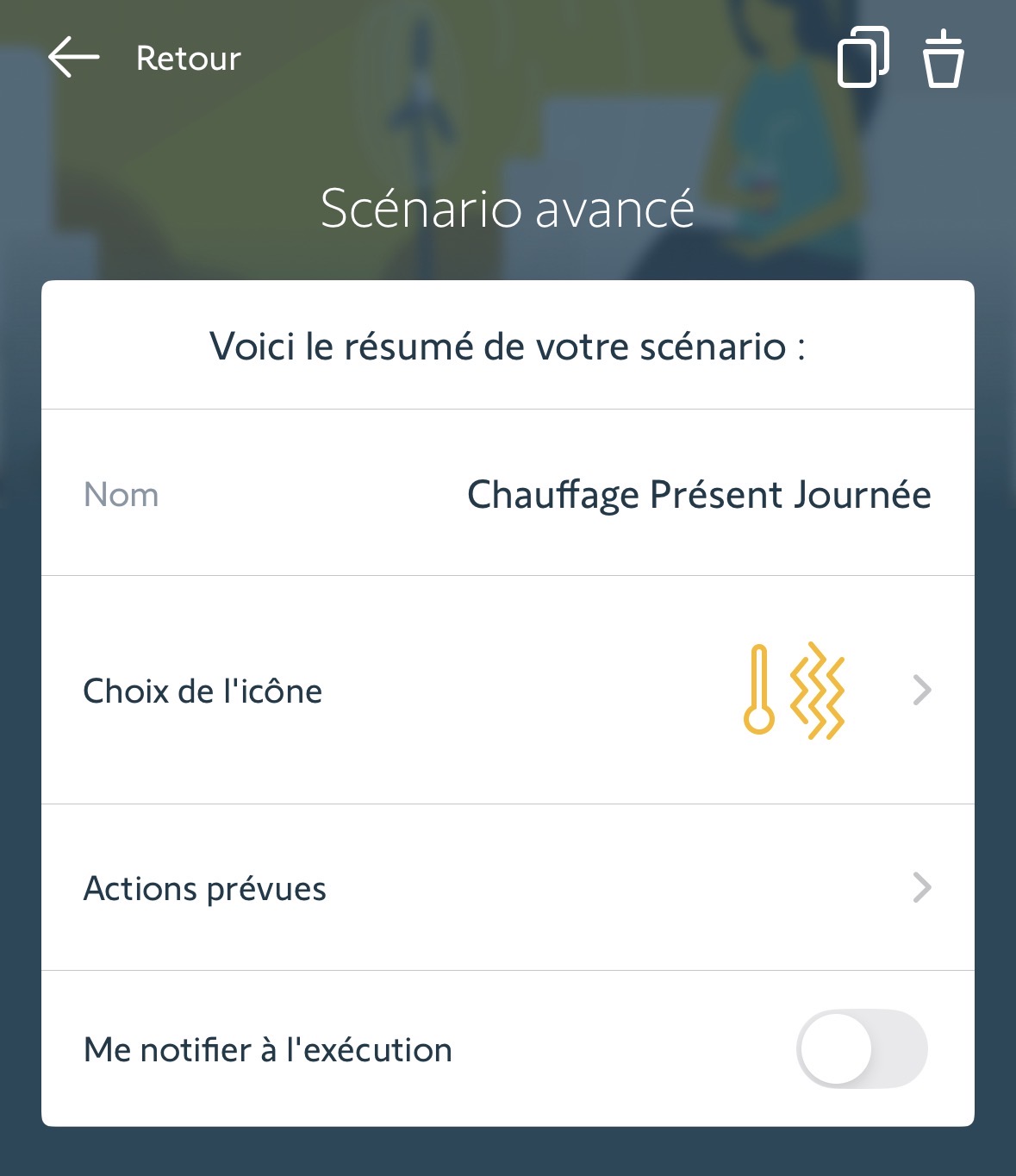

    Mode Présent Journée
    Guillaume D.
    Guillaume D.
    Guillaume D.
    114 / 750

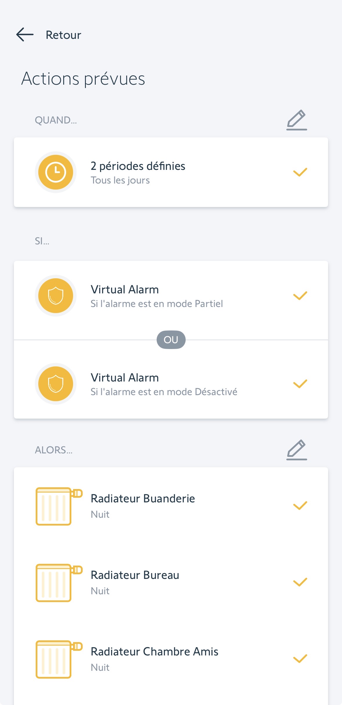

    Mode Présent Nuit
    Guillaume D.
    Guillaume D.
    Guillaume D.
    114 / 750
    Je croise les doigts et vous tiens informés ;)
    Je vous ai donné la solution.
    Un scénario avancé qui surveille l'état de l'alarme et qui active un scénario manuel..
    J'ai testé ça fonctionne parfaitement. La gestion de l'alarme se fait normalement depuis Somfy Protect et Tahoma surveille l'état de l'alarme pour exécuter les scénarios manuels

    Pouvez-vous faire une capture de votre scénario testé, car de mon côté, ce type de scénario de fonctionne plus depuis septembre.
