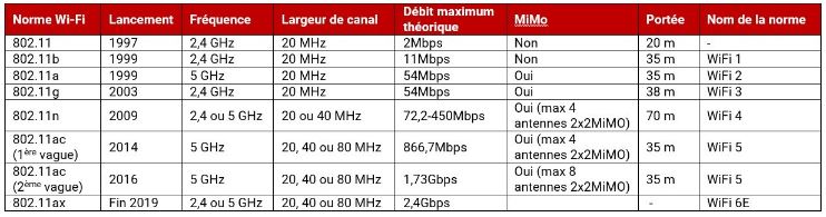

    Le wifi 5 n'utilise pas les protocoles b et g. Je vous met un tableau qui explique les différents wifi avec leur porté. Par contre on ne sait pas vraiment ce qu'il y a dans nos box internet.

    Pour le wifi vous n'avez pas compris.
    C'est Wifi N (802.11n) et rien d'autre.
    La domotique ne fonctionne qu'en wifi 2.4 b,g,n (802.11bgn) et c'est le wifi N qui est le plus rapide soit au maximum 72 méga que vous ayez une ligne ADSL ou fibre c'est la limite technique de la norme 2.4

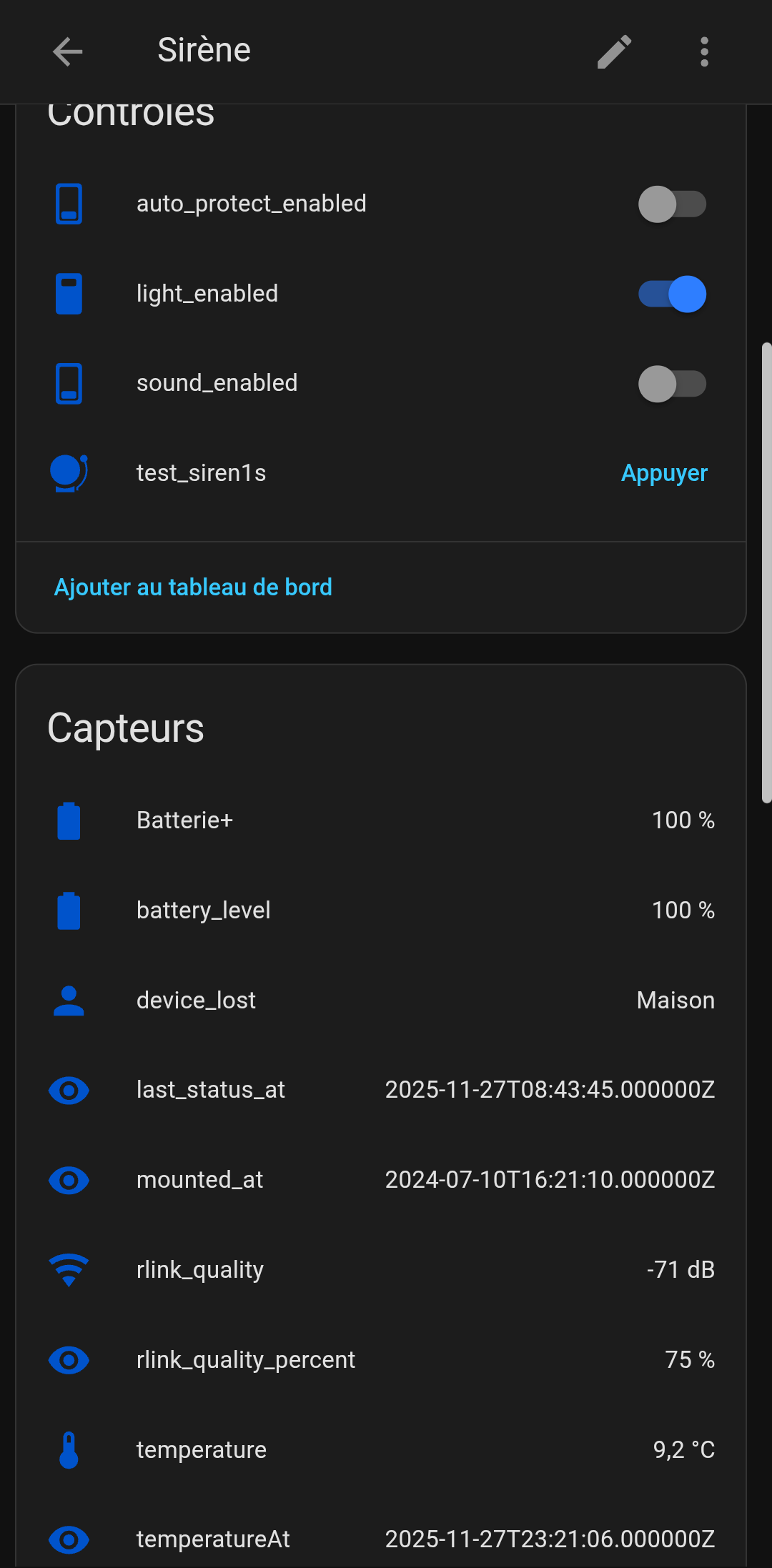

    Oubliez toutes les boxes propriétaires et dédiées...
    Utilisez Home assistant, c'est très ergonomique, je dirais que 95% des appareils que vous souhaiteriez connecter sont intégrables, c'est gratuit, et ça tourne même que un simple raspberry.
    Oubliez Google home et autres aussi.
    Avec HA, tout ce que vous pourriez imaginer comme scénario sera possible.
    C'est une dinguerie vous avez pas idée.
    Vous aurez un seul écosystème pour n'importe quel marque, type d'appareils et même d'autres services non domotisables de base...

      Vu le prix du matos Somfy, je n'ai pas pris de keypad ni de sirène intérieure.
      Je profite d'avoir des enceintes Alexa Écho dots pour les utiliser comme sirènes etc..

              La capture d'écran, c'est ma sirène extérieure sous Home assistant (ses possibilités).
              À noter que la plupart du temps, home assistant propose beeeeaucoup plus de paramètres et d'infos que n'importe quel appareil dans son appli de base
