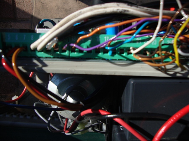

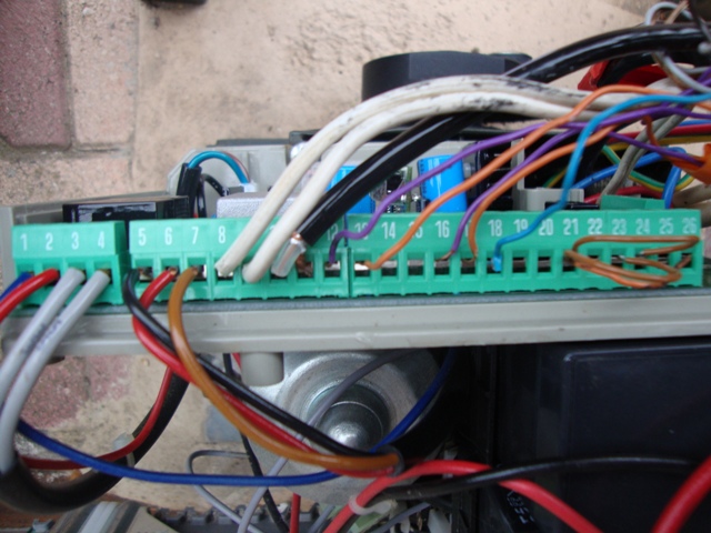

    Pouvez-vous montrer des photos du bornier avec les branchements bien visibles ?

    Voici quelques photos, difficile d'avoir une bonne prise de vue avec tous ces fils.
    J'ai vaporisé un film protecteur sur la carte et les composants en pensant que la défaillance était peut être due à un problème d'humidité mais c'est pareil.

    Bonjour Michael,
    Je vous confirme qu'il est difficile d'analyser quelque chose avec une photographie. Pourriez-vous me dire tous les accessoires que vous avez de raccordé à votre motorisation (cellules photo-électriques, bouton poussoir, visiophone, feu orange clignotant, ...) ?
    De la même manière, je vais vous demander de dbrancher tous les fils que vous avez aux bornes 21, 22, 23, 24, 25 et 26 en les repérant pour ne pas avoir de soucis lorsque vous les rebrancherez. Ensuite vous ponterez avec un fil électrique les entrées 23, 24 et 26 à la borne 21. Testez ensuite la motorisation, est-ce qu'elle fonctionne ? Si non, merci de nous envoyer une photographie de ce nouveau câblage.

    Bonjour Thomas,
    Tout d'abord j'ai encore eu une panne ce matin.
    J'ai coupé le disjoncteur et rallumé, la motorisation a ensuite fonctionné, peut être un indice....
    Ensuite les accessoires raccordés sont les cellules photo-électriques, un feu orange clignotant, une antenne externe et une batterie de secours.
    J'ai testé la motorisation tel que vous me l'avez demandé et ça ne fonctionne pas.
    Vous trouverez en pièce jointe la photo du câblage.
    Sur l'écran "open" était affiché puis "Strt" en appuyant sur la télécommande mais pas de réaction du portail.
