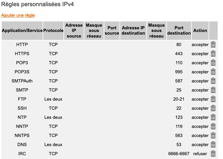

    Lorsque je mets mon parefeu de livebox en Moyen (recommandé) la Tahoma marche normalement.
    Par contre lorsque je suis en personnalisé et que j'ouvre les ports indiqués ci dessus (123, 18888, 80 et 443), cela ne marche pas.
    Quels autres ports sont utilisés svp ?

    Bonjour Baptiste,
    Pourriez-vous me montrer une copie d'écran de ces ouvertures de ports ?

    Bonjour Baptiste,
    Quel est le modèle de votre Livebox ?
    Pour information, les ouvertures de ports doivent se faire pour l'adresse IP source de votre Tahoma que vous aurez préalablement fixée dans les réglages DHCP de l'interface PC de votre box ADSL et elle doit se faire pour toutes les adresses IP de destination.

    C'est une livebox 4.
    Oui pour le principe de l'adresse ip source de la tahoma, là j'en fais plus car j'autorise toutes les adresse ip donc ça marche aussi non ?

    Bonjour Baptiste,
    Il n'est pas possible d'ouvrir un seul et même ports pour plusieurs équipements, il faudra impérativement réserver l'ouverture à l'équipement de votre choix.
