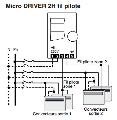

    je mets ci-dessous le cablage du DD

    Ce n'est pas le schéma de votre installation, puisque vous avez un délesteur.

    C'est le schéma que j'ai trouvé sur la doc d'installation du DD
    C'est moi qui parle de délesteur car je sais que j'ai çà pour mon ballon d'eau chaude, mais peut etre pas pour le DD alors... désolé je suis une vraie bille en électricité :(
