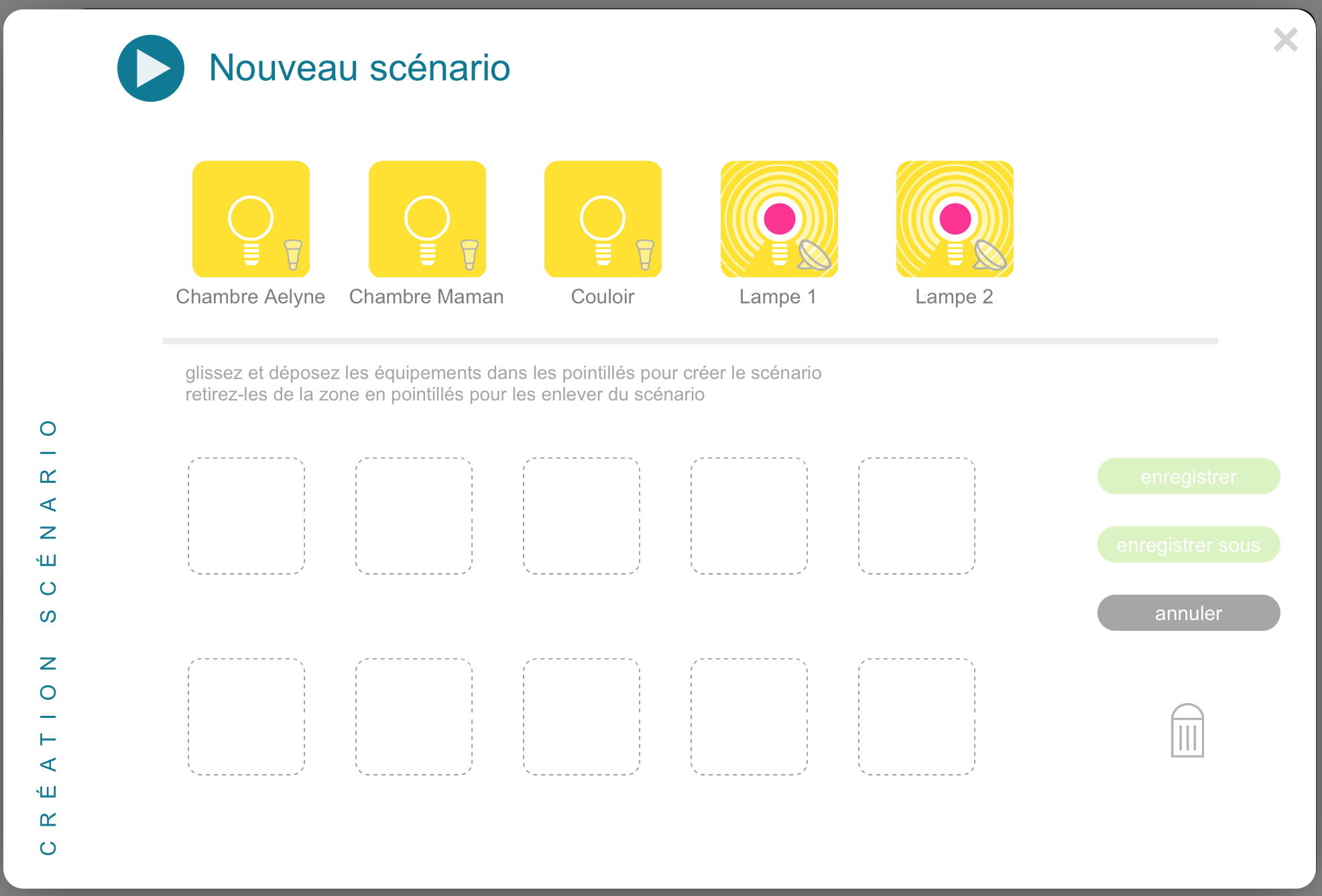

    Bonjour, j'ai ajouté mes radiateurs Maradja à la TaHoma et je les vois bien ajouté dans la TaHoma mais je ne peux pas créer de scénarios avec car ceux-ci ne font pas partis des équipements dans la création d'un scénario. Est-ce normal ? Merci pour votre aide.
    Est-ce un équipement IO compatible Tahoma ?
    Tous les radiateurs ne le sont pas, vous pouvez les piloter via la Tahoma et l'iphone si les radiateurs sont sur On, mais pas en scénario.

    Merci pour votre réponse. C'est bien dommage de ne pas pouvoir faire de scénarios.
    Pouvez-vous nous faire une capture d'écran:
    Interface Tahoma avec vue sur les radiateurs.
    Page de config avec vue sur les équipements scénarisables.

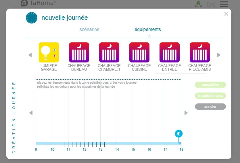

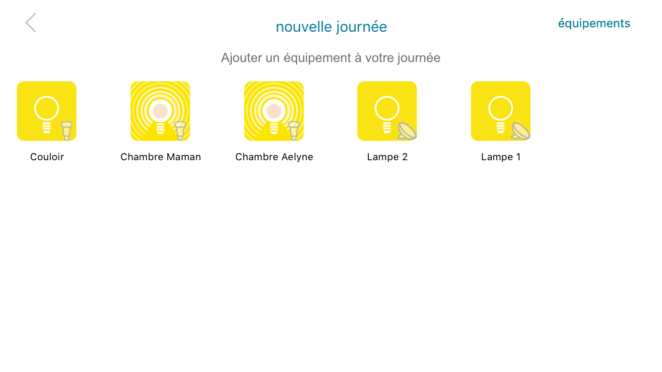

    Ci-joint les captures d'écran.
    Essayez plutôt:
    -Agenda
    -nouvelle journée
    -équipements
    Voir capture.
    Si vos équipements sont en io ils doivent être scénarisables.
    je pense que vous utilisez la mauvaise procédure.

    Cela ne change rien. Ils n'apparaissent pas. Pourtant ils sont bien IO.

    Les points d'exclamation concernent les lampes Hue. Rien à voir avec les radiateurs.
    Le problème est que les radiateurs sont bien dans la Tahoma, certains sont en mode "Prog" et les autres sont en mode "Pilotage Intelligent". Ceux en mode "Prog" ne sont pas sélectionnables dans les scénarios, smart ou agenda. Est-ce normal ? Puis-je avoir la réponse d'un Yellow ?

    Bonjour Kim,
    Il n'est effectivement pas possible d'intégrer les radiateurs aux scénarios et agenda.
    La programmation de chaque radiateur se fera depuis le menu Configuration > Atlantic > Paramétrer quand vous aurez sélectionné un radiateur.
