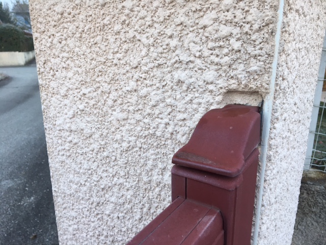

Après avoir renvoyé les deux moteurs à deux ans d'intervalle pour les butées de fin de course qui ne résistent pas aux changements de température ; après avoir reçu de votre part des moteurs modifiés avec DEUX butées au lieu d'une pour plus de résistance ; voici qu'un des deux moteurs, à l'entrée de l'hiver, vient à nouveau d'aller heurter le mur (et tordre le gong de mon portail au passage).
Verdict : voir la photo ci-jointe. Les deux butées présentent le même problème. Le plastique des vis de serrage a fini par rompre (chaud/froid/chaud/froid), et les butées ont été entrainées par la force du moteur.
:-( Je suis super enervé ! Ce n'est pas sérieux du tout.
On fait quoi là ? On répare encore ? On démonte tout et on va chercher un autre système chez un concurrent ?

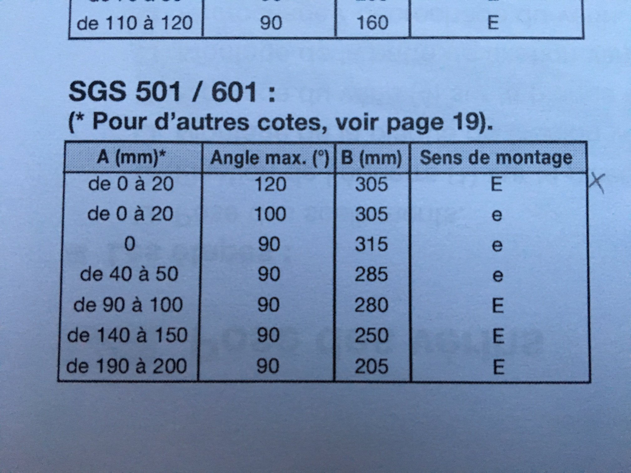

    Ce qui par rapport à la notice, me met aux mm près, dans la configuration de la première ligne du tableau page 5 : de 0 à 20, 120 max, 305 pour B (votre B est différent du B de la notice qui donne le centre de l'équerre), et sens de montage E

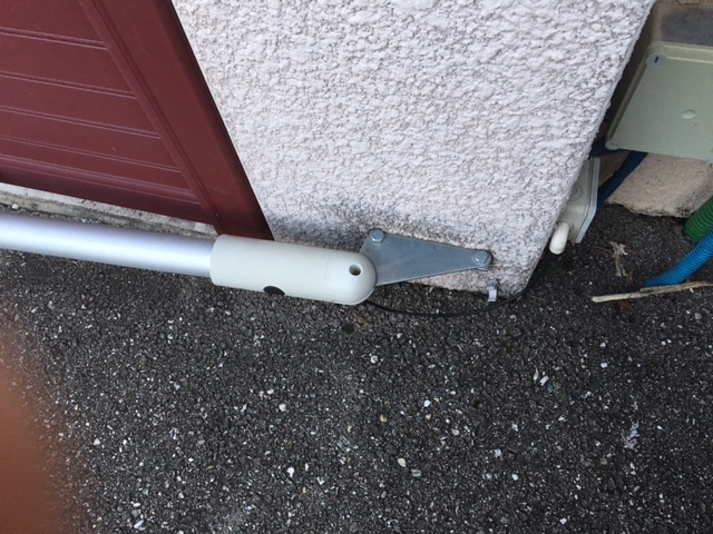

    Pour la cote A, on va dire 25mm. Mon imprécision vient du fait que le mécanisme a été posé avant le crépi, rendant maintenant difficile une mesure au mm près. Photo jointe.
    Toutes les côtes ont été validées avant crépi, et sont donc plus précises à la base.
    Le modèle d'équerre semble être un modèle dit "ancien" de vote côté. Photo jointe également.

    Je vous confirme que d'après la photographie transmises, vous possédez bien l'ancien modèle de pâtes de fixation.
    D'après le tableau de cotes p19 de la notice de ce système (voir lien ci-dessous), vous vous trouvez dans le cas de figure avec une cote A de 20 à 30mm avec un angle maximal de 90°, une cote B de 295mm (moitié de la pâte) et un sens de montage "e".
    Si vous avez dépassé l'angle maximale toléré de 90° qu'avec le temps la motorisation force trop sur le vérin et entraîne une usure prématurée des pièces (butées sur vérin, composants sur boîtier électronique, ...).

    • Je vous joins ma page 5 en attachement. La croix date de l'époque de l'installation. Voilà ce qui m'a servi de guide pour l'installation. Il est difficile de savoir au mm près avec du béton s'il l'on est à 20 ou 22 mm pour votre côte A, et donc si soudainement on perd 30° de possibilité d'ouverture !
