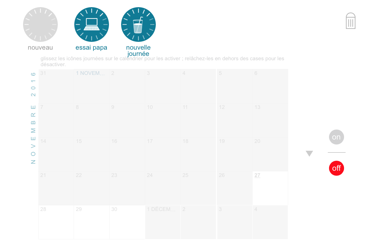

J ai pris un Tahoma Prenium pour mes parents et je n'arreive pas à mettre en route l'agenda .En effet lorsque je clic sur le bouton ON ,l'agenda reste sur le bouton rouge donc OFF .

    Il faut insérer le/les scénario dans les journées, or, aucune journée n'est activée.
    Cliquez sur un scénario et glissez-le dans la 1ère journée, puis, continuer la glissade jusqu'au dernier jour souhaité? appui sur On.

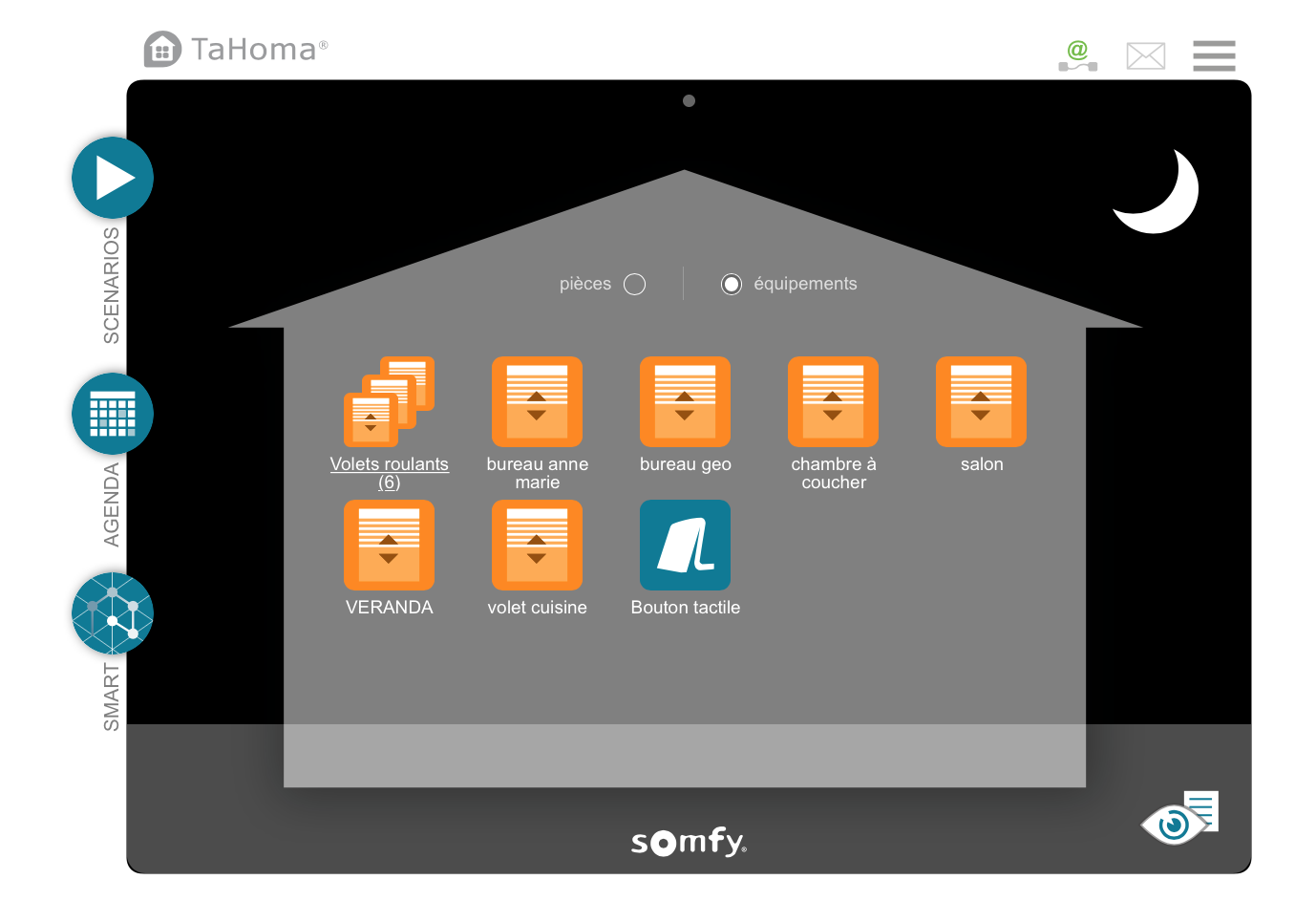

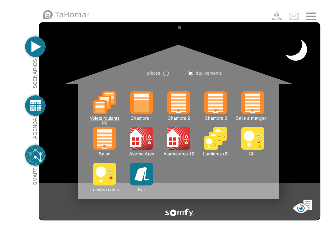

    En revanche il y a une différence par rapport à ma box au niveau de la présentation des volets la 1er pj est celle de mes parents et la 2° est la mienne .
    Il y a une flèche vers le haut et le bas alors que sur la mienne il n' y a rien ,peut-être que ......

    Le pare feu a été désactivé et mon problème et que je n'arrive pas à faire glisser la programmation dans l'agenda car le bouton ON ne s'active pas lorsque je clic dessus .

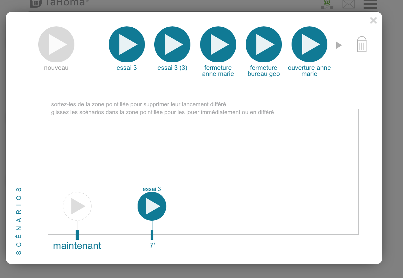

    En revanche lorsque je le fais glisser dans le module scénario cela fonction très bien .
