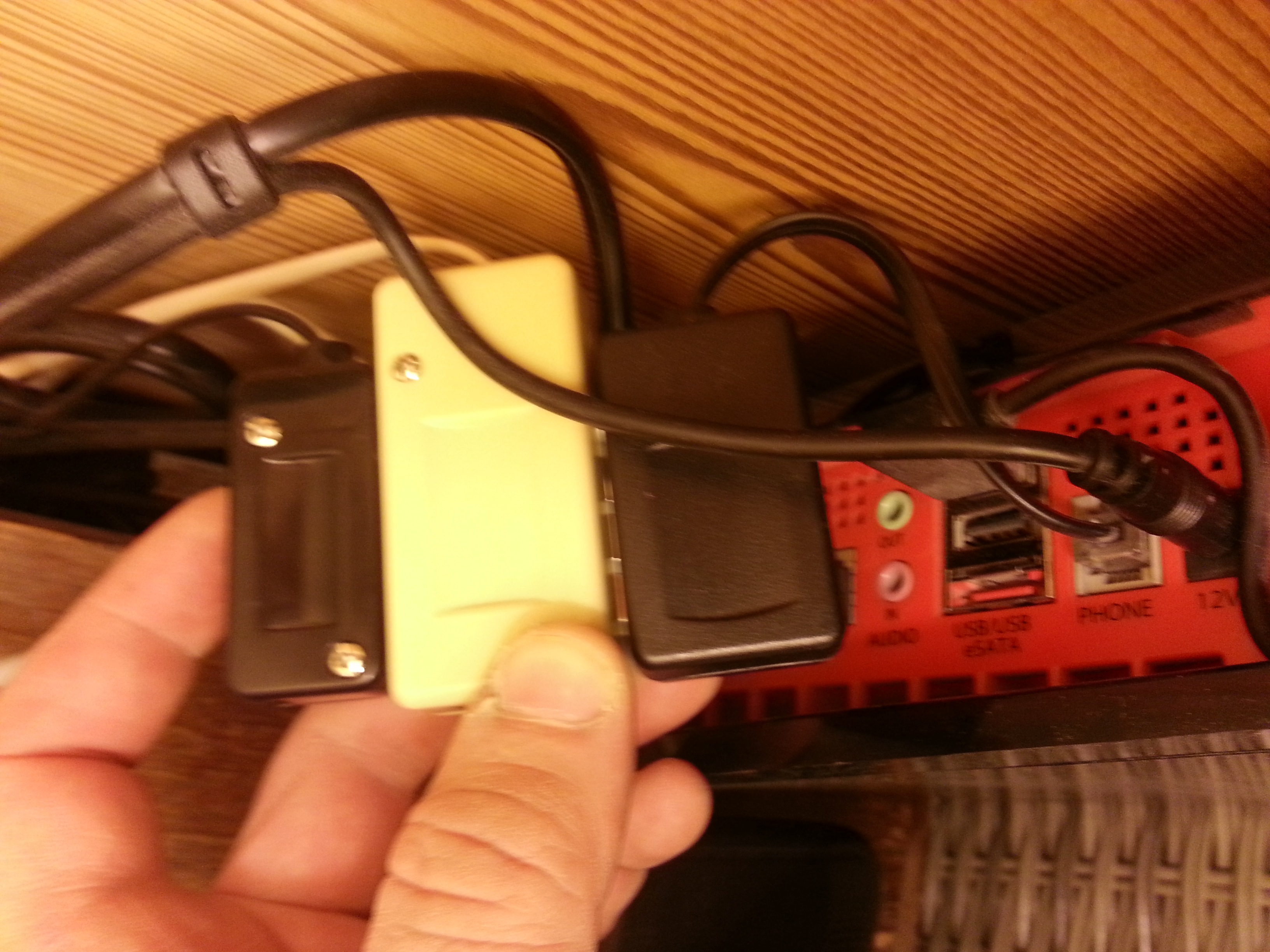

    pouvez-vous faire un schéma ou une photo de votre installation ?
    christophe D.
    christophe D.
    christophe D.
    220 / 750
    le branchement est le suivant : Freebox - alarme - téléphone
    christophe D.
    christophe D.
    christophe D.
    220 / 750
    voici une photo

    Merci Thomas M.
    L'alarme fonctionne
