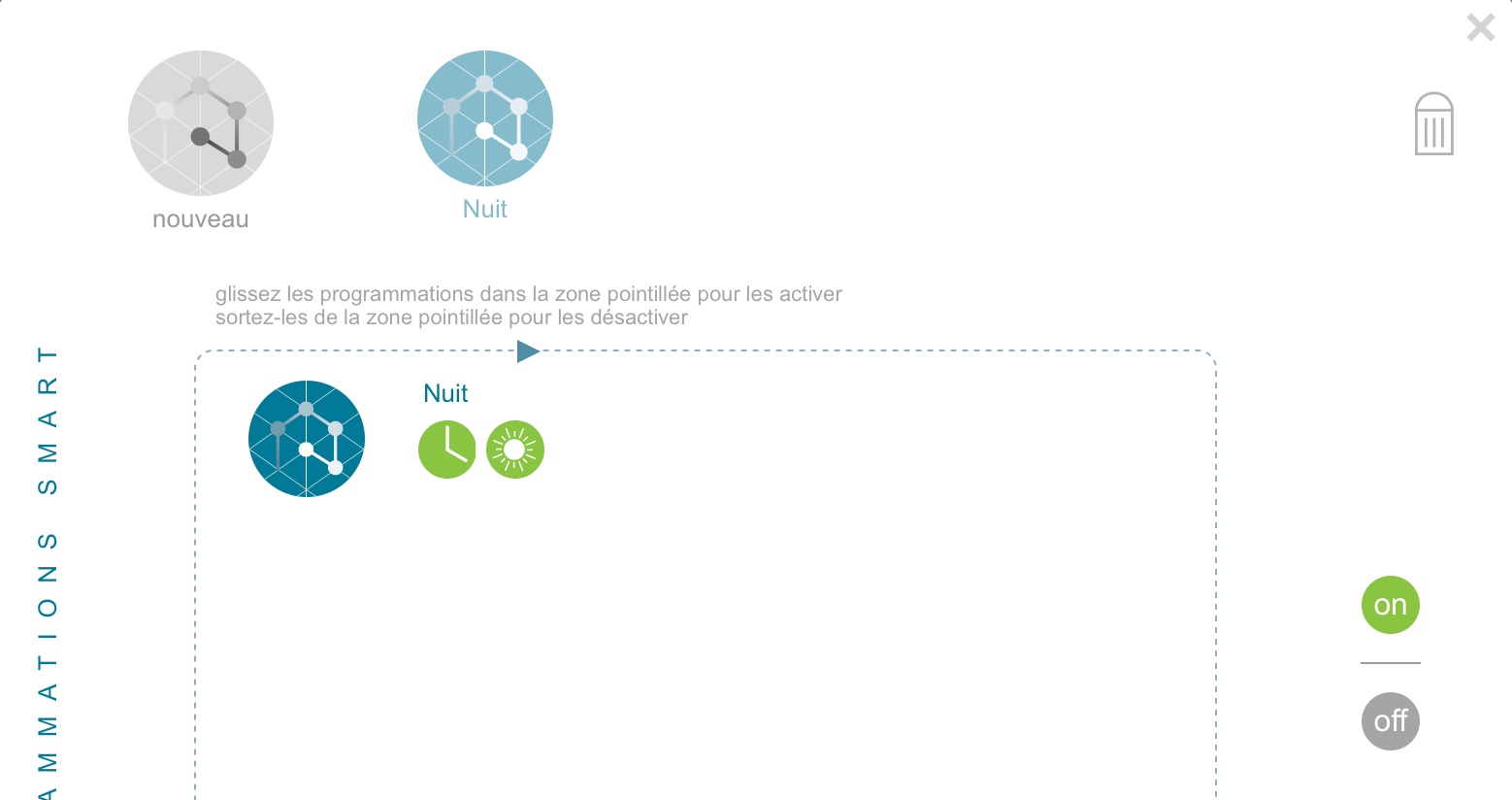

J'ai ajouté des détecteurs de luminosité et de température pour créer des programmation smart. Le 1er test a été concluant, mais j'ai voulu "l'améliorer" et en créer de nouveaux et depuis, mes volets ne s'ouvrent/ferment plus correctement.
Pour ouvrir ou fermer le volet de la porte fenêtre du salon je suis obligé de m'y reprendre à 5 fois 3 actions sont nécessaires sur les volets des chambres. Que l'on utilise les scénarios ou l'application, rien n'y fait les volets se ferment ou s'ouvrent en plusieurs étapes, du coup nous utilisons les télécommandes.
J'ai effacé tous mes programmes smart, redémarré la Tahoma. Mais le problème persiste. Depuis dimanche matin un volet d'un chambre fonctionne à nouveau normalement sans que l'on ai rien fait.

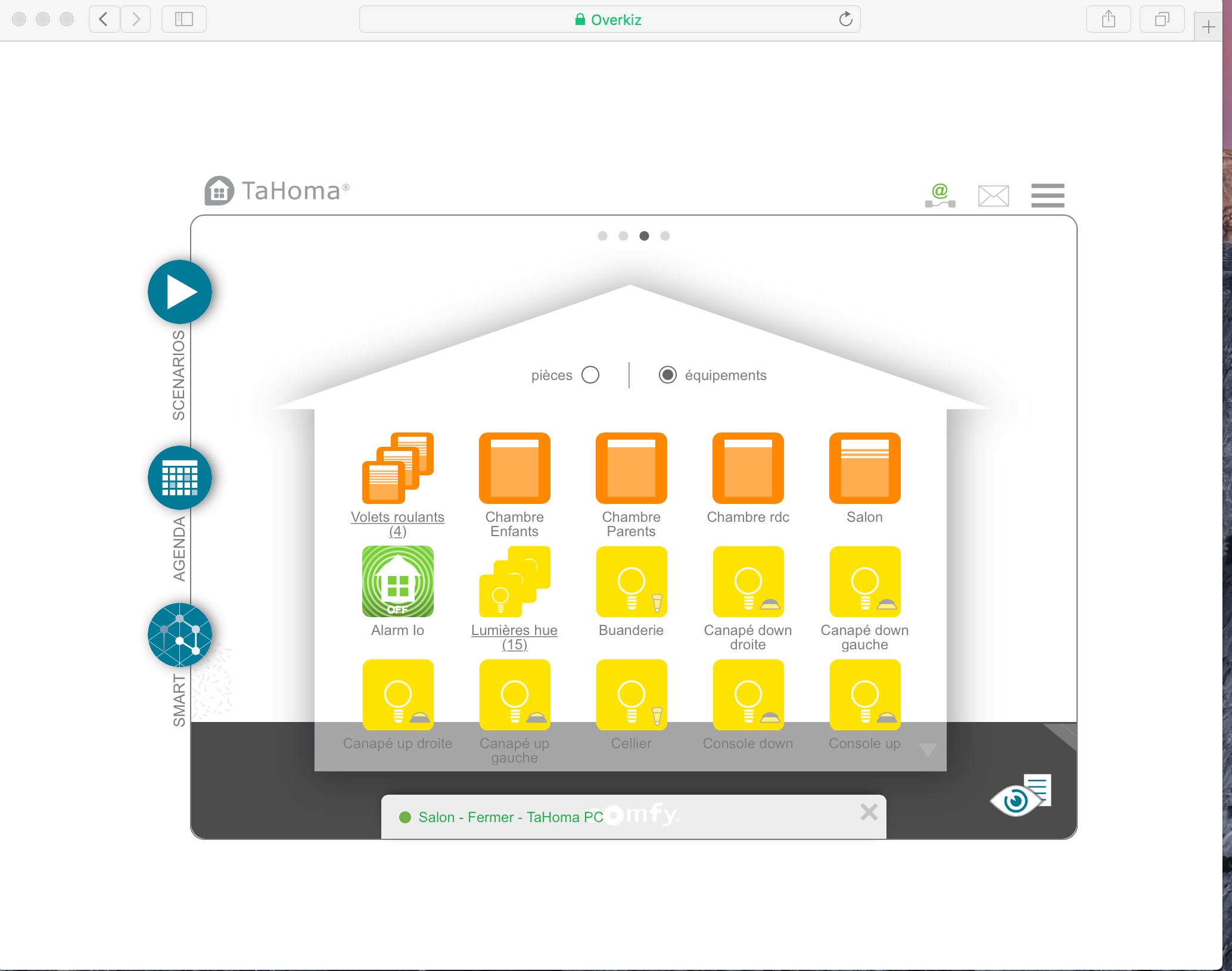

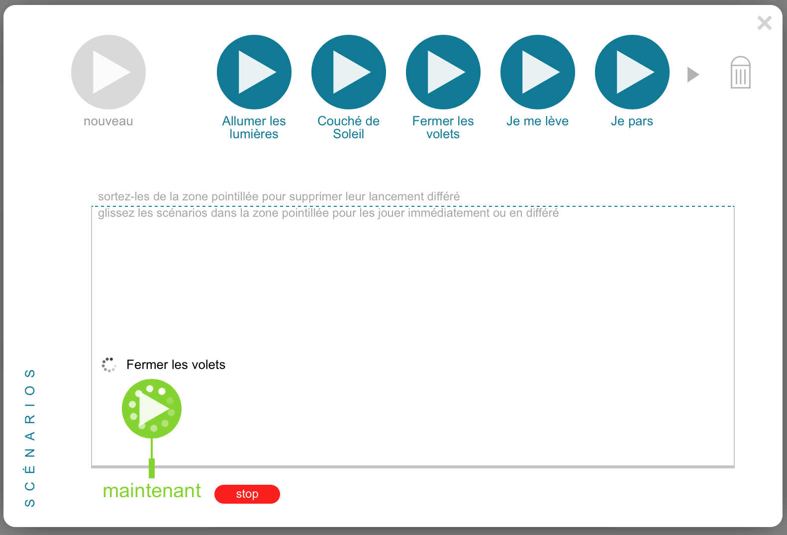

    j'ajoute quelques captures écran fermeture salon et salon fermé 1/3 (actions manuelles lancées sur smartphone ou sur le site). Les autres captures écran lorsque j'utilise le scénario fermeture volets et les résultats obtenus.

    J'y avais bien pensé. Avant de créer des programmations smart, j'avais désactivé l'agenda (off). Le samedi soir lorsque la luminosité est passée sous les 400 lux les volets se sont bien fermés "entièrement".
    Après avoir voulu affiner mes réglages c'est à ce moment qu'ils ont commencé à "bugger".
    Depuis j'ai supprimé tous mes smart, mais le problème persiste, sauf sur le volet de la chambre rdc qui depuis dimanche fonctionne de nouveau correctement.
