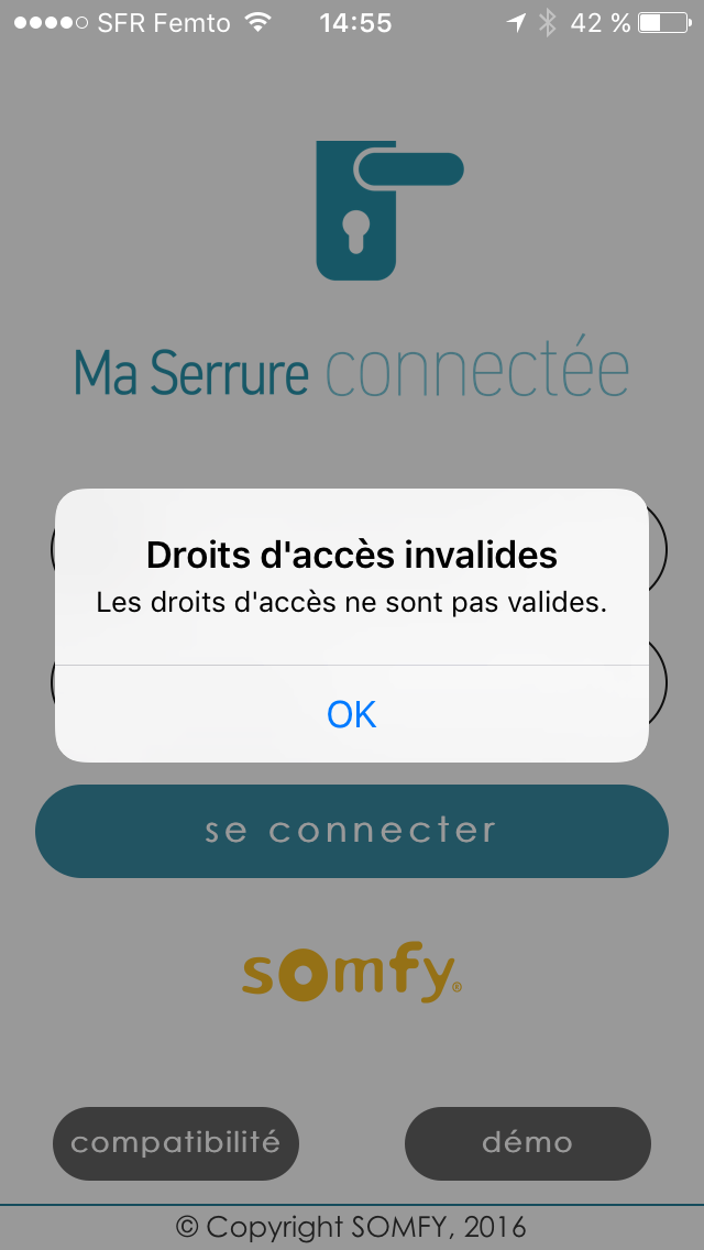

La serrure demande une mise à jour (synchronisation requise) donc tentative de connexion avec mon iPhone et là problème de droit d'accès.
Résultat :
Plus d'accès pour tout le monde puisque synchronisation impossible !!!!

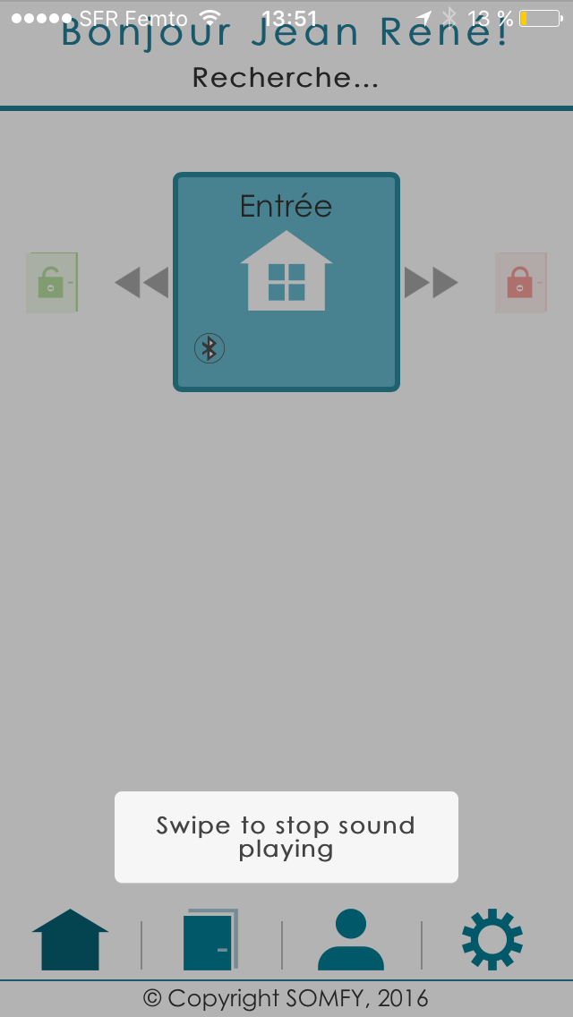

    Je dis presque car te temps en temps j'ai le message ci joint avec un bruit dans l'iPhone et application gelée !!!!!
    Va falloir encore bosser les amis programmeurs ;)

    Bonjour Jean-René,
    Ce défaut apparaît lorsqu'il y a une déconnexion du Bluetooth (portée, dysfonctionnement du smartphone, ...). Le message vous demande de passer par la lecture sonore sur le reader, d'où le bruit qu'émet l'iPhone.
    Cependant, il n'est pas normal que le message freeze l'application. Nous avons fait remonté votre défaut au service de développement.
