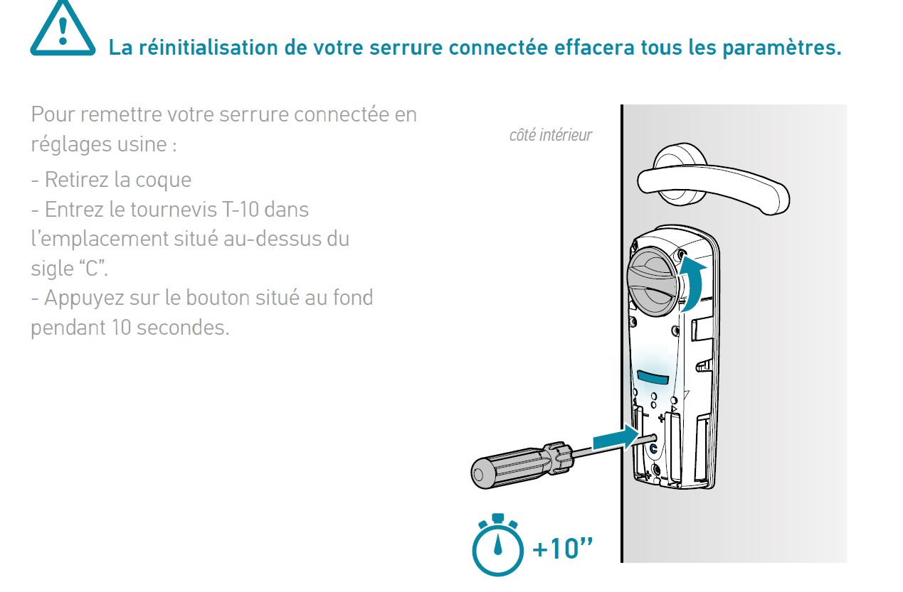

    Bonsoir Nicolas
    C'est un produit "relativement" récent....Ca va s'améliorer !
    La plupart des problèmes viennent du fait que les gens ne lisent pas ou mal les notices.

    Sauf erreur de ma.part je.ne parle pas de la serrure, mais du lecteur du badge qui est fixe a l exterieur pour lequel il y a un petit bouton a active et qui permet de faire reset. A ce titre puis que je ne sais pzs chercher une notice merci de me transmettre l information que je demande ...
