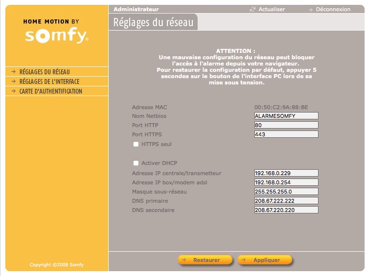

    il me semble avoir le même problème.
    J'arrive à me connecter à mon alarme à distance sur mon téléphone en 3G avec les adresses http et https mais je n'arrive pas à utiliser l'application sur mon téléphone. J'ai alors le message d'erreur suivant:
    "connexion impossible aux hôtes 192.... et XXXX.alarmesomfy.net.
    Vérifier les réglages des ports de votre box modem ADSL."
    Le réglage des ports est certainement correct car je communique avec mon alarme avec mon mobil en 3G.
    voici des copies d'écran et le numéro de mon transmetteur est: 561 052
    Dans l'attente de votre réponse
    cordialement
    Aymeric
