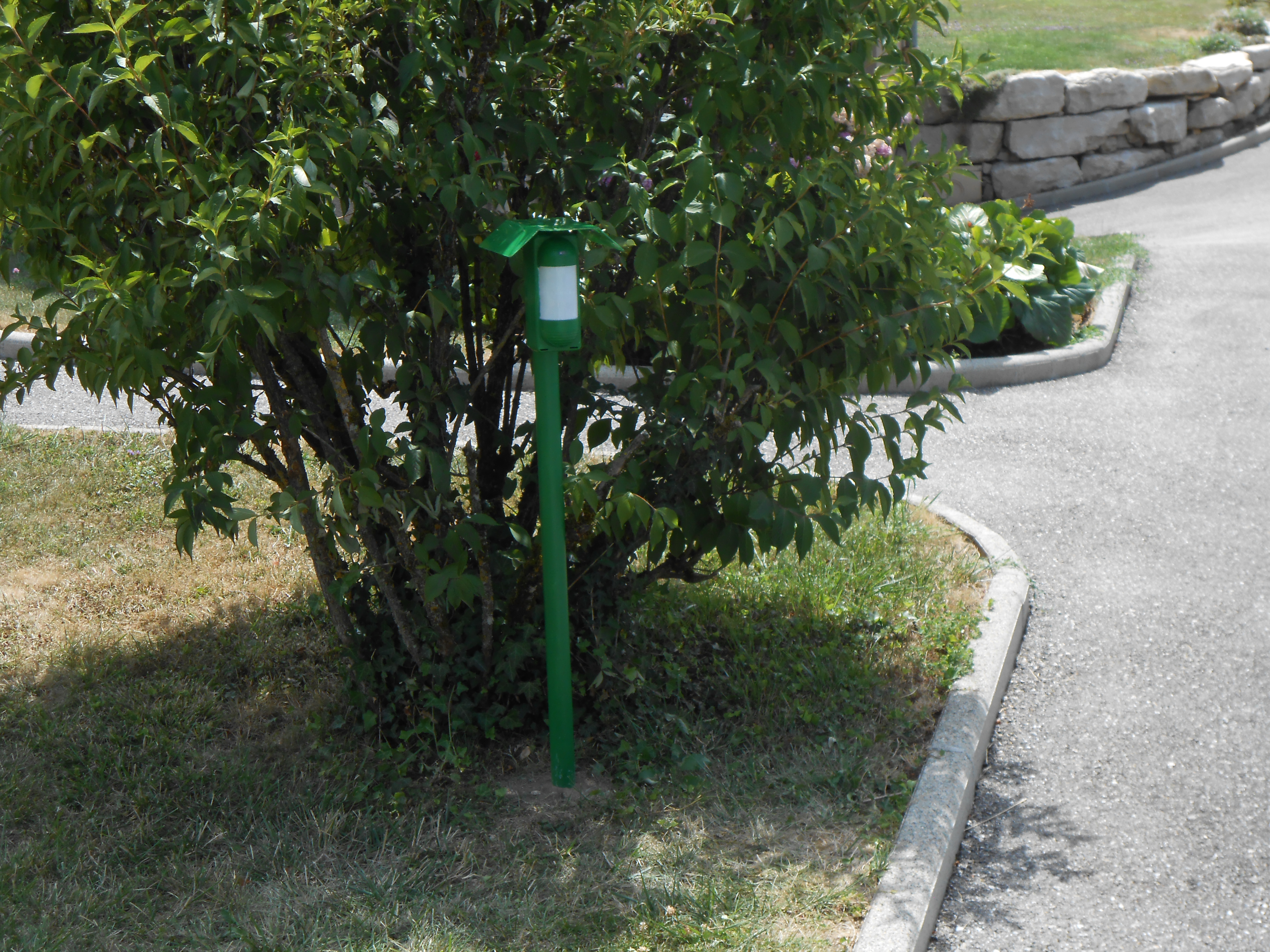

    Quant vous dites contacteur? Voulez-vous dire détecteur d'ouverture?
    Si oui, voici ma réalisation qui date de plus de 8 ans:
    Il vous faut un détecteur d'ouverture de sol:
    http://laboutique.plusdomotique.fr/ouverture/115-detecteu...
    Et une boite étanche Plexo IP55 de 100 x 100 x 50mm.
    Dans cette boite sera positionné le module électronique.
    J'ai également installé un détecteur extérieur:
    http://laboutique.plusdomotique.fr/ext%C3%A9rieur/104-det...
    Il est placé face au portail à ~6m, et, dirigé de telle sorte que le rayonnement de 90° dépasse la largeur du portail.
    Ces deux détecteurs sont en zone AT 15s.

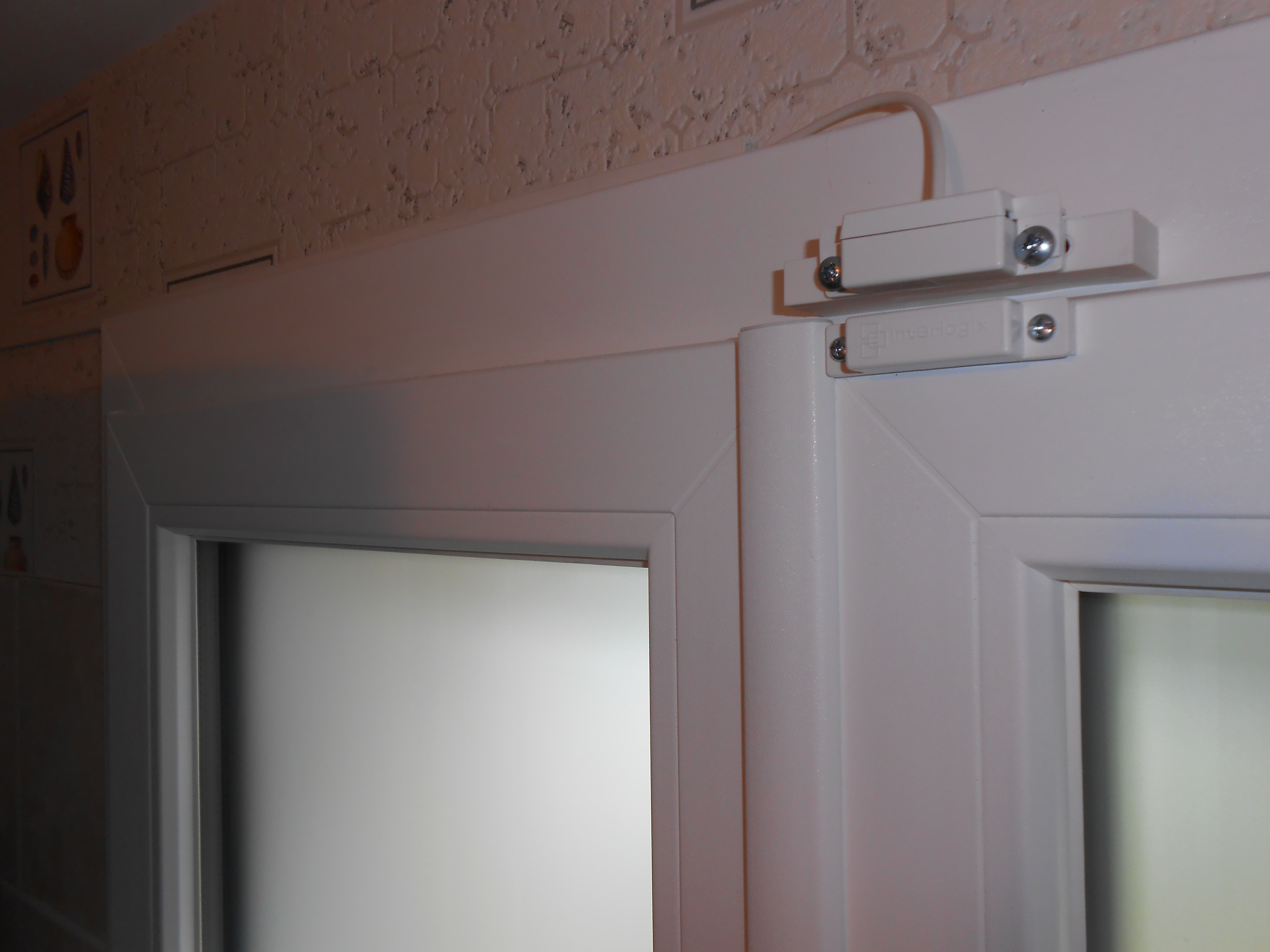

    Ca ne pose aucun problème de protéger 2 vantaux en positionnant le détecteur comme ça, la seule précaution à prendre est dans le câble souple dans la jarretière entre la partie fixe et la partie mobile.
    Alors là, il y plus simple....
    Robert me donnera tord ou raison?

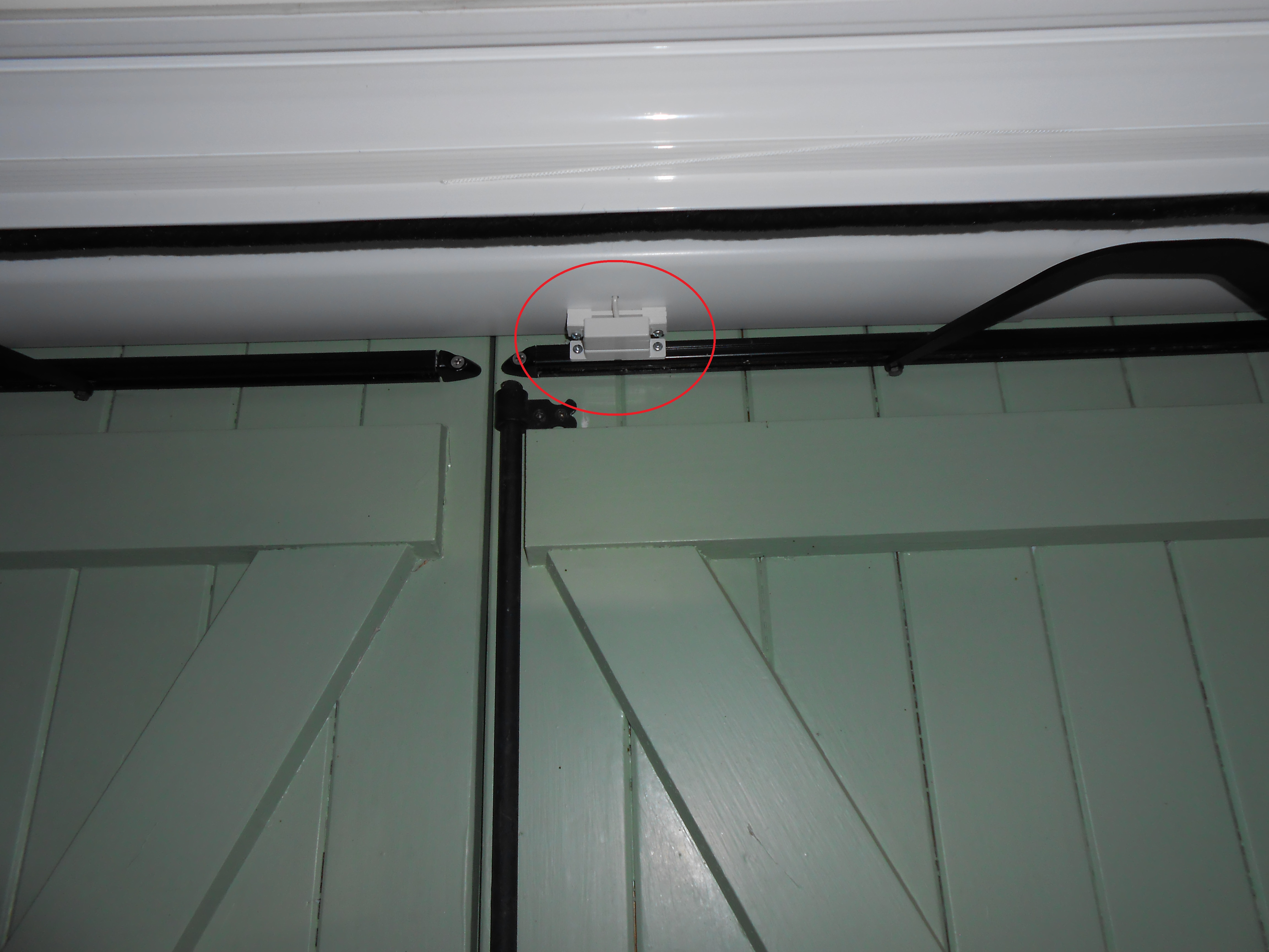

    Il suffit d'utiliser le détecteur d'ouverture déporté pour menuiserie alu et de loger le module dans la boite Plexo.
    Sur un vantail sera fixé l'aimant fixe, sur l'autre, l'aimant mobile, et, la boite Plexo contenant le module pourra être placée à votre guise en fonction de la longueur de 2m du câble de liaison.
    Les modules sont protégés à l'ouverture, en cas de coupure du câble l'lerte est donnée.
    http://laboutique.plusdomotique.fr/ouverture/111-detecteu...

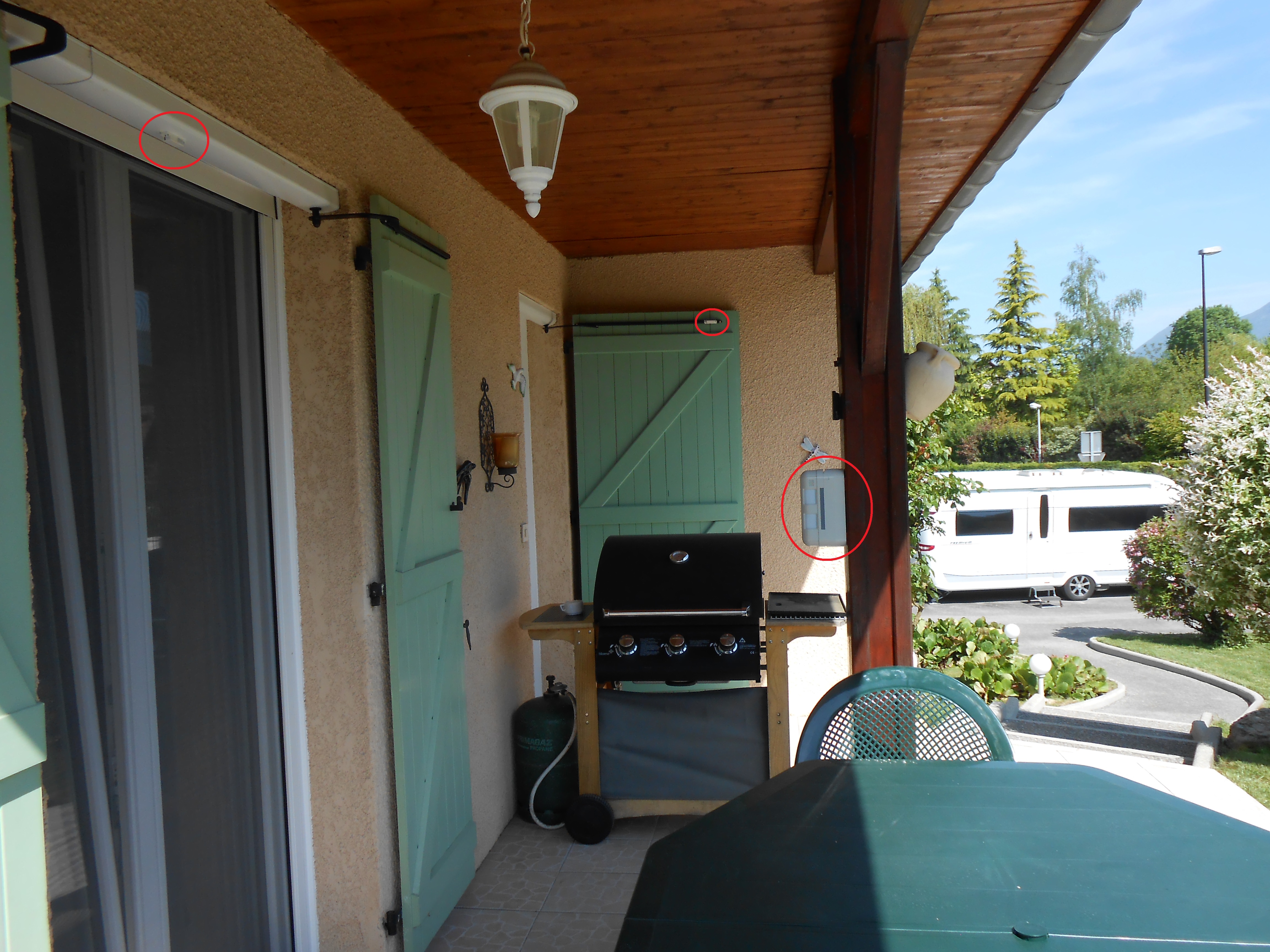

    Voyez en photo un D.O.D placer dans une pièce d'eau au sous-sol, la boite Plexo contenant le module se trouve sur le toit de la douche.
    J'utilise également ces D.O.D pour protéger mes volets extérieurs.
