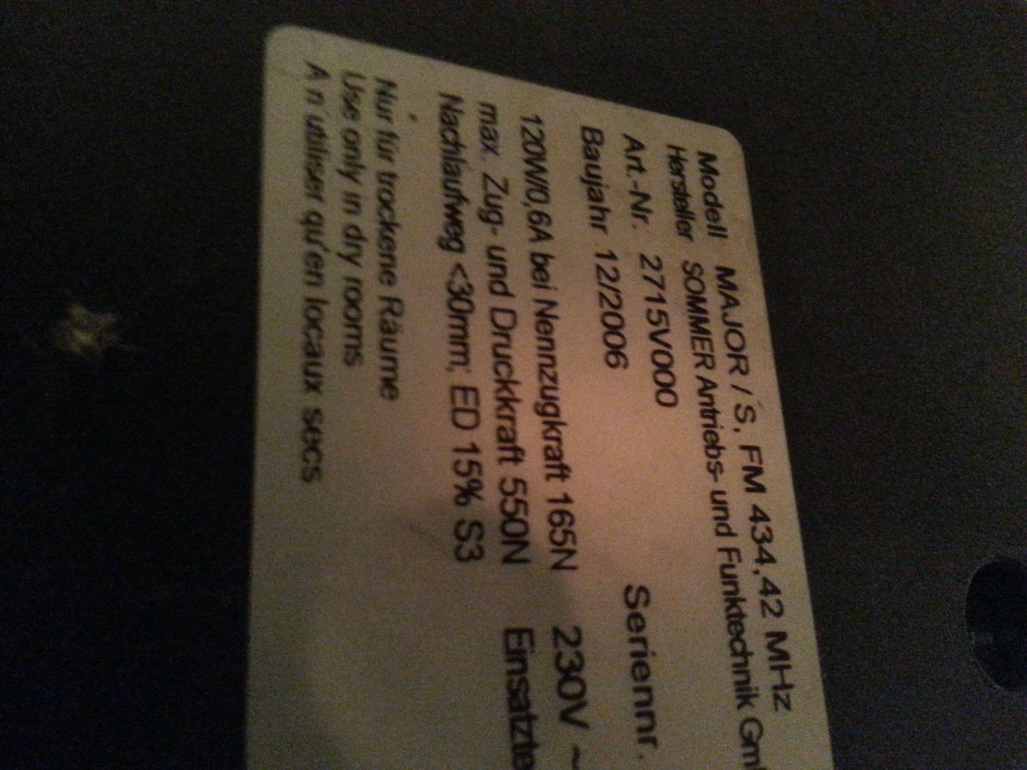

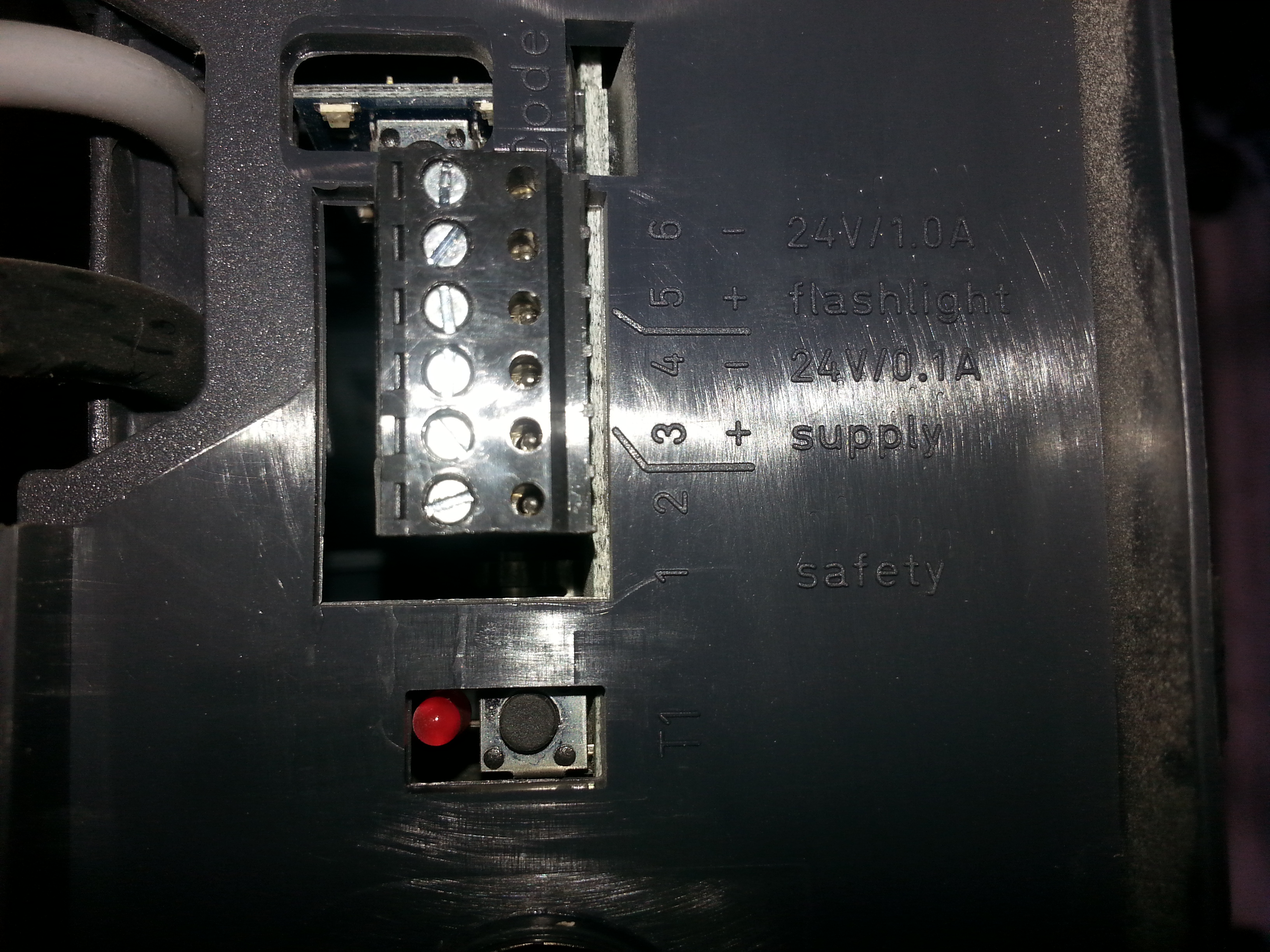

J'ai installé un portail avec une motorisation SOMFY. Je veux installer un récepteur radio universel SOMFY sur ma porte de garage qui possède une motorisation Wayne Dalton dont je possède aucune documentation.
Pour programmer le 2ème bouton de la télécommande Keytis 2 NS RTS pour l'ouverture du garage faut-il appuyer sur le 2ème bouton à côté du récepteur ?????
Sylvain C. m'avait joint un croquis mais ce n'est pas le même modèle (6 bornes). Je joins donc 3 photos dont l’intérieur du boitier de la motorisation. Sur quelles bornes brancher les fils et lesquels.

    D'après vos photos, rien n'indique que cela soit possible !
    Pouvez-vous montrer la notice ou un lien ?

    Hélas je n'ai pas de notice d'où les photos. Sur le modèle je ne vois pas quel est le modèle du moteur.

    Sur votre installation, la commande de la porte se fait-elle avec autre chose que la télécommande, bouton poussoir, clavier ...?

    En plus de la seule télécommande il y a un bouton poussoir sur le mur.
    Richy C.
    Richy C.
    Richy C.
    Voilà une bonne nouvelle !
    Les contacts 3 et 4 du récepteur sont à brancher sur les deux fils du bouton poussoir, coté poussoir ou coté moteur ( pas de sens).
    L'alimentation du récepteur :
    1 du récepteur en 4 du moteur.
    2 du récepteur en 3 du moteur.
    Programmation de la télécommande :
    2ème bouton de la télécommande et Prog 1 du récepteur.

    Pour info:
    L'équipement est un:
    MAJOR S 434

    Merci RICHY C. pour la doc et la solution. Je vais essayer dès que possible.
