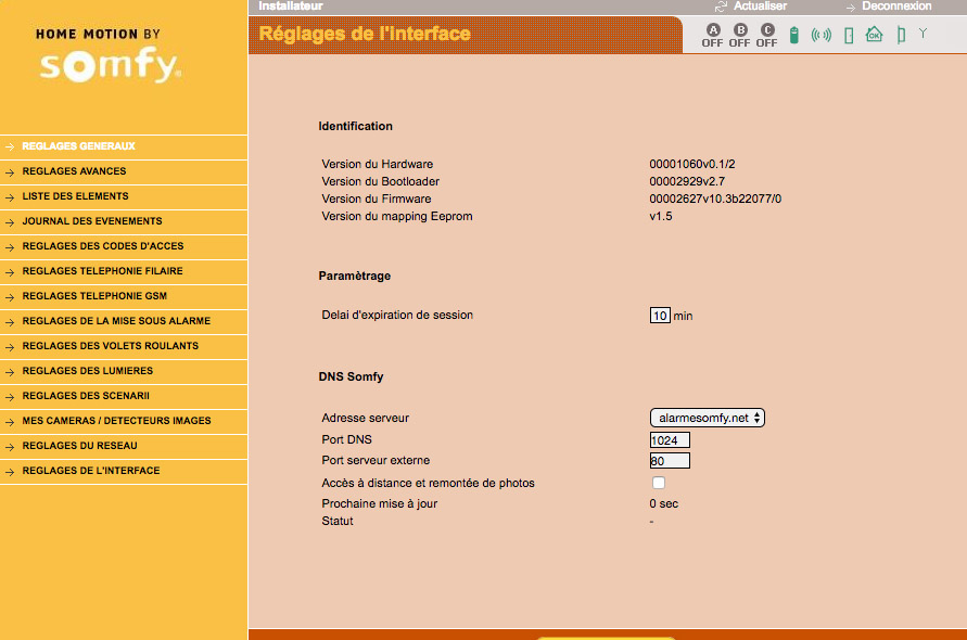

    sur le réglage de l'interface, passez le "port dns" de 1024 à 80 et cochez la case "Accès à distance et remontée de photos"

    Aucuns changements
    Apres avoir reconfiguré la carte de code avez-vous fait une "mise à jour serveur" ?
