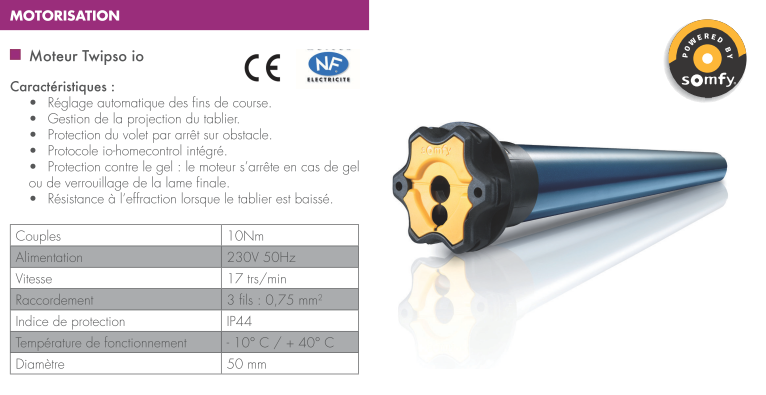

    bonsoir,
    je vous joint juste une info
    JL

    bonjour jl
    merci
    pour l'info
    je pense que le pdf n'est peut etre pas la derniere version ou peut etre que les coupures suite a la tempete a fait que les fc ne sont plus programmables car je ne peux plus rentrer dans la prog des cotes de 740 et 960 pour le reglage de la coregraphie comme c'est mis dans le pdf
    bien cordialement
