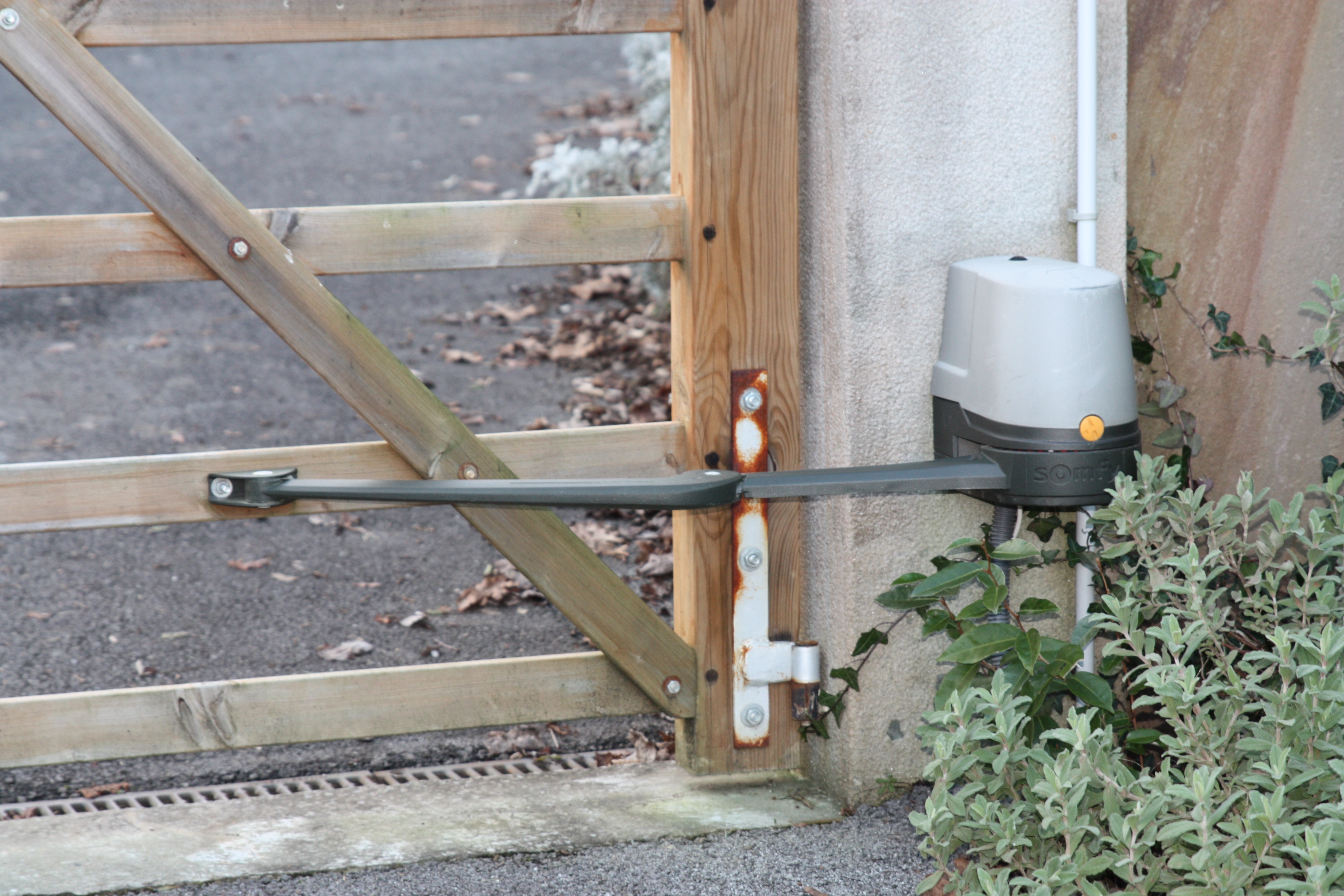

    Pour donner suite aux différentes réponses sur mon problème de carte électronique, voici l'historique des faits.
    Pose de l'installation février 2014.
    panne 1ére carte: octobre 2015.
    envoi d'un nouvelle carte par SOMFY => mais défaut de fabrication une seule voie fonctionne donc un seul ventail (vérification du défaut obtenu en intervertissant les branchements) retour de cette carte chez SOMFY.
    Renvoi d'une nouvelle carte par SOMFY début novembre 2015 => tout fonctionne parfaitement jusqu'à janvier 2017.
    Concernant le montage de la motorisation j'ai suivi à la lettre les recommandations du guide de montage, c'est à dire les cote d'implantation, les niveaux des moteurs et des bras, les différentes sections des cables, etc..;de plus le poids du portail n'est pas en cause (1 ventail= à peine 50 kg).
    J'ai essayé suite à cette nouvelle panne de reprogrammer la carte, mais lors de la manip seul le voyant radio clignote, (statut rouge fixe). Mes question sont les suivantes, est-ce que le froid -5C° peut-être à l'origine de la panne, l'hygrométrie ou autre chose?
    Vous trouverez en pièces jointes des photos de l'installation.

    On ne peut pas dire que votre portail est gêné ni par son poids ni par le vent !
    Par contre, le froid peut influer sur certains composants et nuire au fonctionnement, bien que le boîtier étant sous tension permanente, il y a un échauffement interne.
    Avez-vous une batterie de secours sur le montage ?
    Pouvez-vous mesurer la tension sur les bornes 5 et 6 du boîtier ?
    La télécommande a bien été reconnue sur le boîtier ?
    Ce qui m'étonne, c'est que vous n'indiquez pas de clignotement du voyant statut !
    Pouvez-vous montrer des photos du câblage sur le boîtier ?
    Et une photo de l'étiquette de référence du boîtier ?
    Effectivement votre portail semble être très léger et n'offre aucune résistance aux vents.
    Le froid n'a aucune influence sur le bon fonctionnement du moteur.
    Il faudra attendre l'avis d'un Yellow's.
