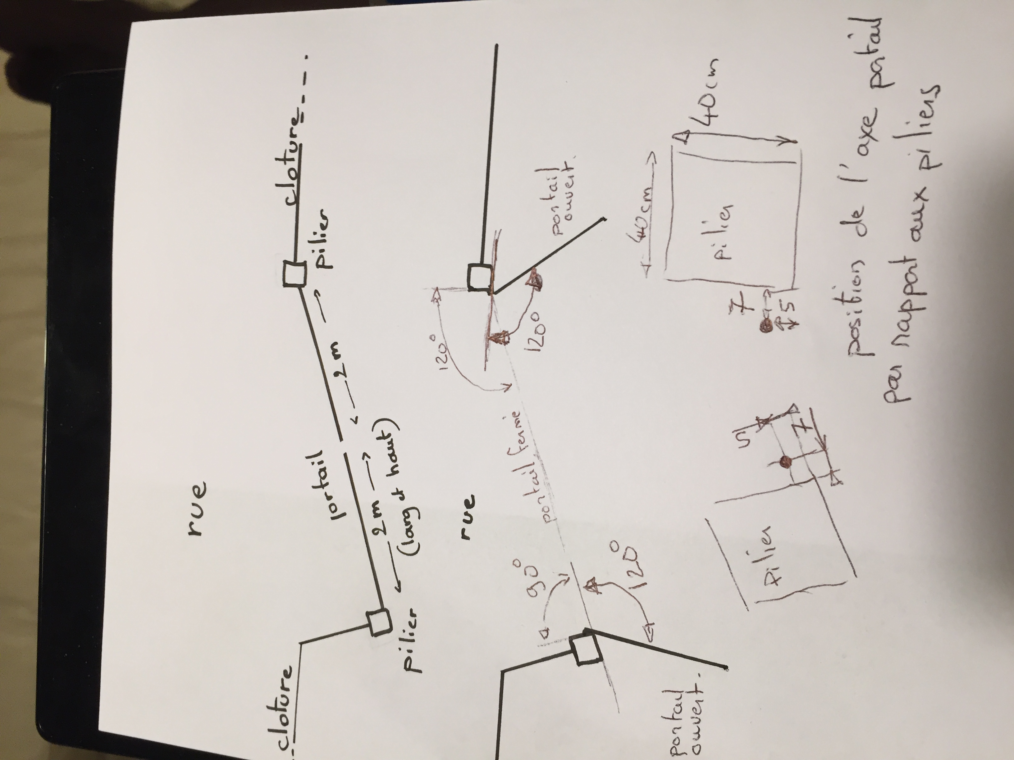

peut on installer evolvia 400 sur des piliers existants qui ne sont pas dans le même plan et ouvrir à 120°?
voir le schéma joint.

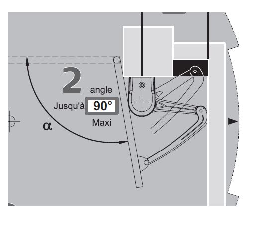

    Aucune motorisation ne permet même dans des conditions optimales, une ouverture au delà de 110°
    En fonction bien sur des cotes A et B, ce qui n'est pas votre cas.
    Au maximum, vous obtiendrez une ouverture à 90° à l'axe pilier. Donc celui de droite c'est pas bon.
    Si ouverture 90° par rapport pilier droit = ~45° de débattement.
    D'après votre schéma, même une adaptation de support plan sur le pilier droit ne conviendrait pas, il faut reprendre sa construction.
    Et, rappelez-vous que malgré cela, l'ouverture en débattement sera de maxi 90°.

    Il faudra modifier le pilier de droite, la solution serait un coffrage et du ciment.
    L'ouverture maximum sera de 90° pas plus.

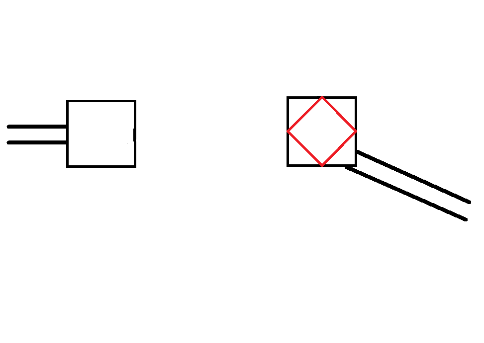

    Selon la nature, la matière et dans la mesure où cela ne nuirait pas à sa solidité, vous pourriez aménager un emplacement dans le pilier.
    Ce qui permettrait peut-être de se rapprocher des conditions dimensionnelles de l'abaque.
    Idée saugrenue, mais allez savoir...
    Pas si saugrenue que cela....
    Mais je pense, sauf à voir une photo, que l'ouverture à 120° est indispensable au regard de la config générale pour la sortie.
