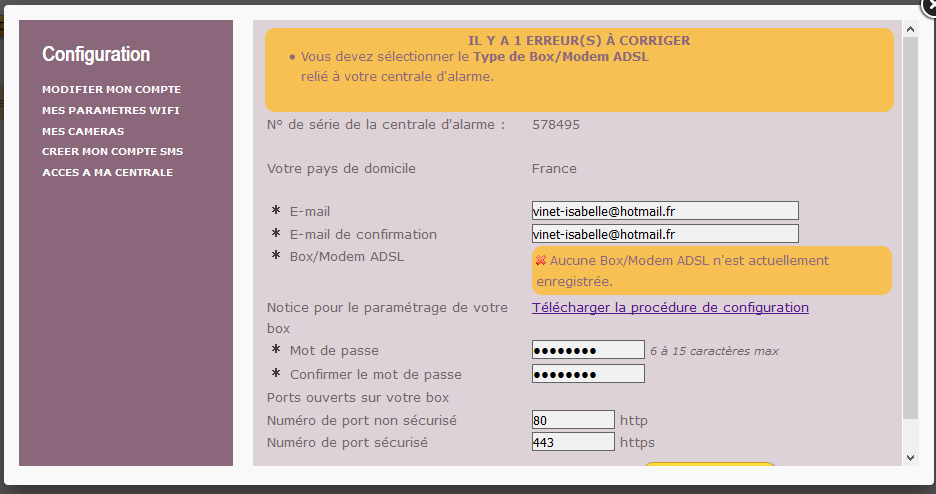

    D'autre part mon problème a évolué puisque j'ai enfin eu accès à mon compte somfy(que m'avait créé à l'époque de l'installation de l'alarme le technicien) avec son mot de passe et son mail que j'essaie de changer aussi sans succés.
    Mais la page d'accueil du compte se bloque à cette étape( photo) à priori mon alarme ne reconnait pas mon modem de box

    Bonjour Isabelle,

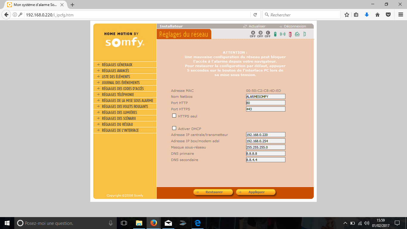

    Plusieurs choses ne semblent pas aller dans la configuration de votre interface par ordinateur. Pourriez-vous me transmettre une copie d'écran des menus "Réglages du réseaux" et "Réglages de l'interface" de l'interface PC de votre système d'alarme en compte installateur en local ?
    Pour information, il faut vous connecter via l'adresse IP de votre Centrale (192.168.0.220).

    Voici les photos de mes 2 réglages.

    Bonjour Isabelle,
    Vu la version du Firmware de votre système d'alarme, l'adresse serveur dans le menu "Réglages de l'interface" doit être update.alarmesomfy.net.
    De plus, il semblerait que les ports 80 et 443 ne soient pas ouvert dans l'interface de votre box ADSL pour l'adresse IP de votre Centrale/Transmetteur. N'hésitez pas à suivre le lien mis par Jean-Luc plus haut dans ce post pour le faire.
