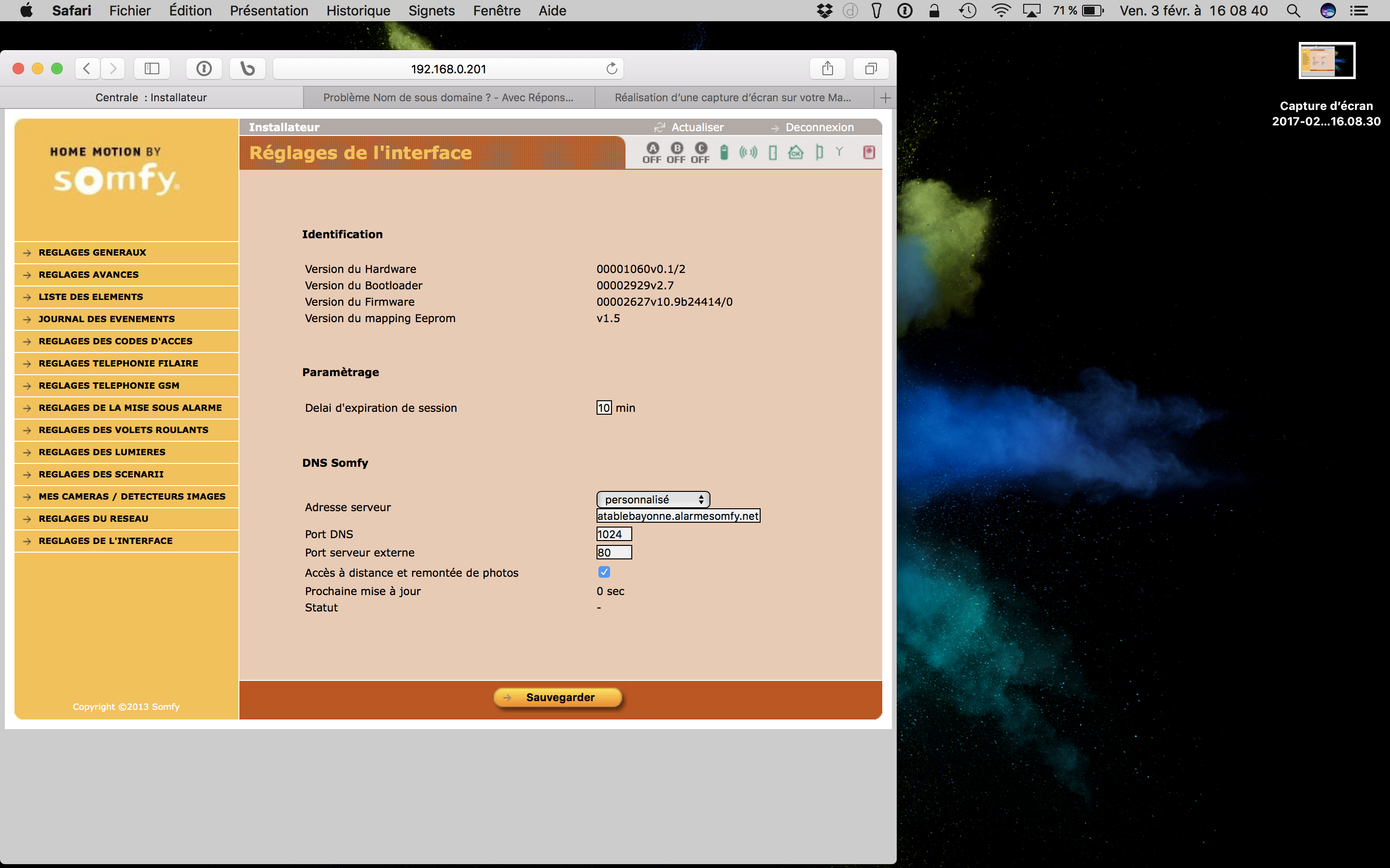

    J'ai pu me faire envoyer les captures d'écran demandées , pouvez vous m'indiquer si quelque chose cloche sachant que je n'ai rien touché ....
    dans un premier temps et en attendant le retour de Thomas, passez le DNS Primaire à 8.8.8.8 et le secondaire à 8.8.4.4
    Ensuite sur le "Réglage de l'interface" passez le port DNS de 1024 à 80 !
    Bonjour Wilfried,
    Merci d'effectuer les modifications demandées par Jean-Luc, mais il faudrait aussi modifier l'adresse serveur dans les réglages de l'interface pour remettre alarmesomfy.net uniquement.

    Bonsoir Thomas
    j'ai bien effectué ce que vous m'avez demandé , aucun moyen d'accéder à ma centrale autrement qu'en local toujours aucun accès à distance .
