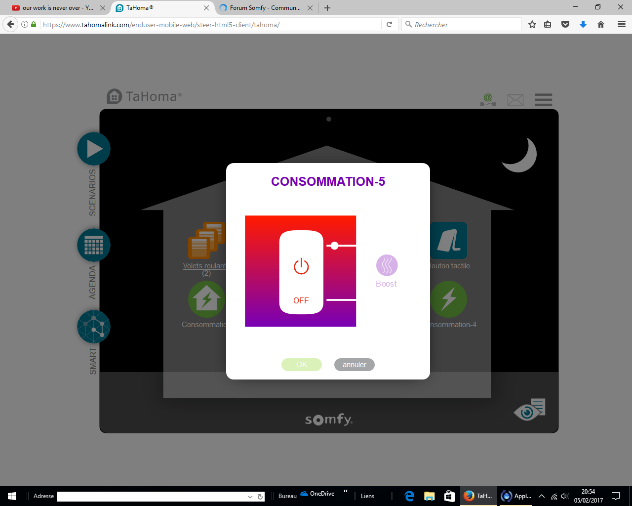

Signification d'un logo dans le module "capteurs de consommation" IO ?
Bonjour, quelle est la signification du logo figurant en pièce jointe ? Et quelle en est l'utilisation ?

    ceci permet de déclencher (ou d' arrêter) la chauffe manuelle de votre chauffe-eau . La fonction porte mal son nom !
    Il s'agit du ballon d'eau chaude sanitaire qui peut être mis en "marche forcée" (Boost), seulement en heure creuse.
    Il y avait un bug sur cette fonction, sauf si il a été réglée par la dernière mise à jour.
    Vous pouvez modifier le nom "consommation 5" par ECS, par exemple.
