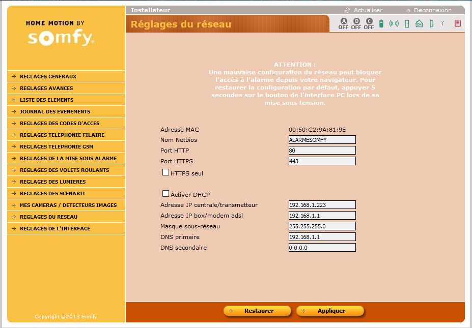

    Pourriez-vous alors me transmettre une copie d'écran des menus "Réglages du réseaux" et "Réglage de l'interface" en compte installateur de votre interface PC en local ?

    Bonjour Thomas,
    En pièce jointe les copies d'écran demandées.
    Merci pour votre aide
    Jean-Paul
    Bonjour Jean-Paul,
    Après vérification avec nos serveurs, l'accès à distance à votre système d'alarme est bien fonctionnel, pouvez-vous me dire le message d'erreur que vous obtenez ?
