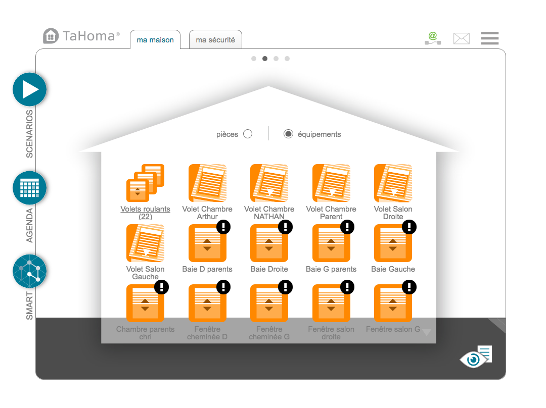

Depuis 2 jours mes volets somfy RTS ne s'ouvre plus et ne ce ferme plus par la box même si il sont bien présent sur mon interface, que ce soit par les programmations faites ou qu'on essaie de les commandés par téléphone, rien ne fonctionne a part tous ce qui est io-homecontrol, mes fênetres velux comme mes volets velux et qu'ainsi ma porte de garage DEXXO io eux fonctionne correctement .
que serais la raison de cette panne ?

    faites-nous une capture de l'interface et de l'agenda.
    Il se peut que la dernière MAJ en soit la cause, si c'est le cas il faudra attendre l'intervention d'un Yellow's.
    Avant cela, débranchez électriquement la Tahoma, rebranchez la au terme de 2mn, puis faites un reset.

    voici mon interface et mon agenda
    oui je pensé comme vous ? que la dernière MAJ serais peut être la cause
