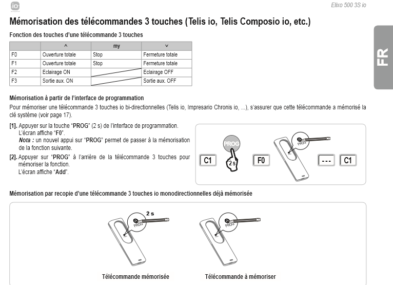

J'ai chez moi des volets roulants centralisés sur une easy sun IO. J'ai récemment installé un moteur elixio 500 IO et quand je lis la notice, je crois comprendre que je peux piloter mon moteur depuis la télécommande.
Est-ce possible?
Quelle procédure suivre si c'est le cas?

    Je vais vous demander de suivre la procédure ci-dessous :
    • Vérifiez que l'afficheur de l'Elixo affiche bien C1
    • Sur la télécommande Easy Sun fait un appui bref (<0.5s) et simultané sur les boutons Haut&Bas, la diode verte de la télécommande clignote.
    • Après quelque seconde la télécommande devrait découvrir la motorisation, sélectionnez là en faisant un appui de 2s MAX sur le bouton My jusqu'à ce que la LED devienne vert fixe.
    • Faites ensuite un appui sur le bouton PROG la télécommande est alors mémorisée.
    Si ça ne fonctionne pas, merci de me donner la couleur du voyant de vos télécommandes Keygo IO (vert ou rouge) ?

    Essayez cette procédure après avoir choisi le canal. (je ne suis pas certain que ça fonctionne avec une Easy Sun).

    Merci pour votre réponse.
    J'ai testé cette méthode en passant le moteur en mode "prog" mais ca n'a pas l'air de fonctionner... il ne détecte pas la télécommande.
    Après être passé en "Prog" sur le moteur, avez-vous appuyé brièvement sur "prog" de la télécommande ?

    Oui je l'ai fait, le moteur est en attente, mais que ce soit une impulsion sur la télécommande ou un appui long, il ne se passe rien...

    Votre manipulation a fonctionné. Ce fut complexe au moment de la reconnaissance de la telecommande. Mais c'est bon, ca fonctionne!
