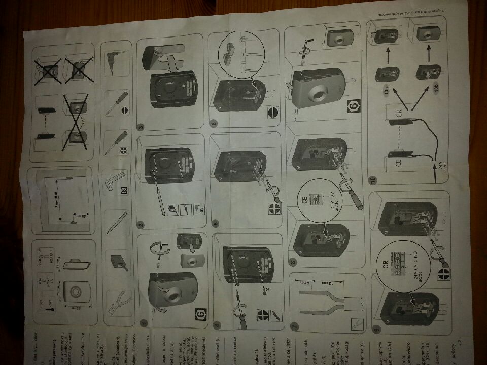

    S'il y a un pont en 3/4, ce n'est pas un boîtier BUS.
    Quel modèle de boîtier avez-vous, voir photos ?

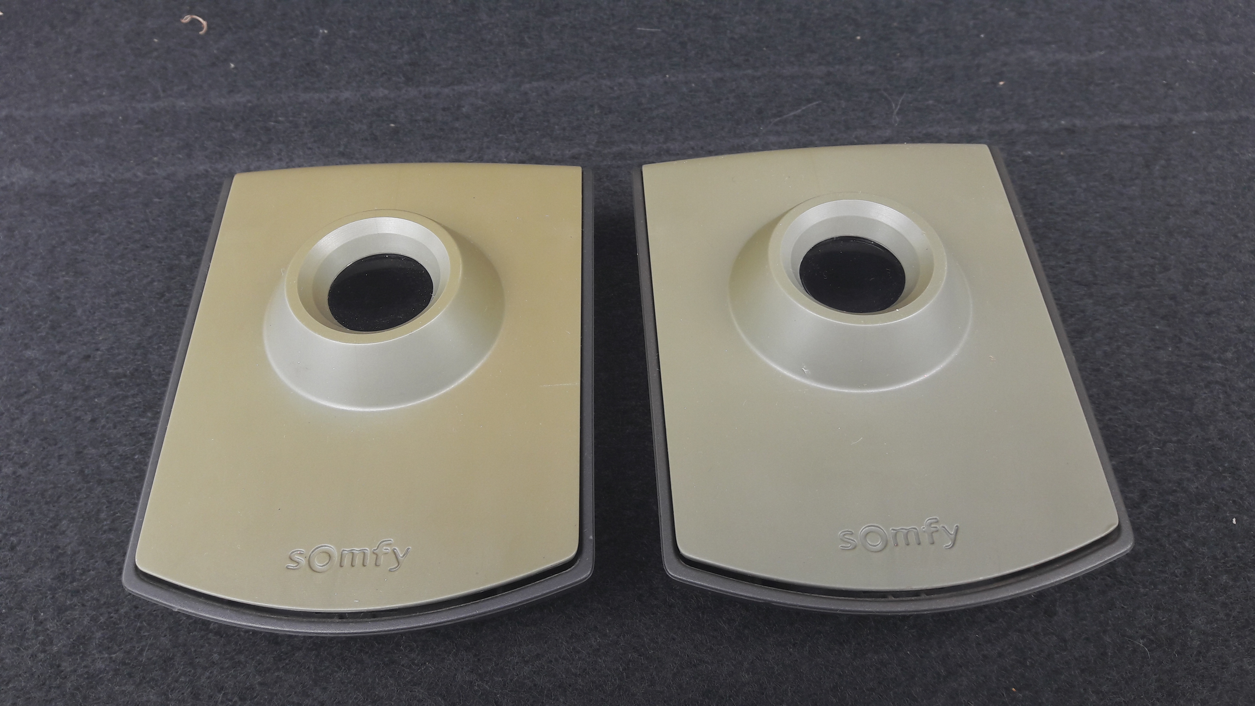

    elles ne ressemblent pas à ça mes cellules !
    c'est les anciens modèles ( carrés)

    Bonjour Rachid,
    Le schéma de câblage est le suivant même si le design de vos cellule est différent :
    Il faut impérativement retirer le shunt entre la borne 3&4 lorsque les cellules sont branchées et il n'est pas nécessaire de faire une remise à zéro de la motorisation pour qu'elles soient prises en compte.

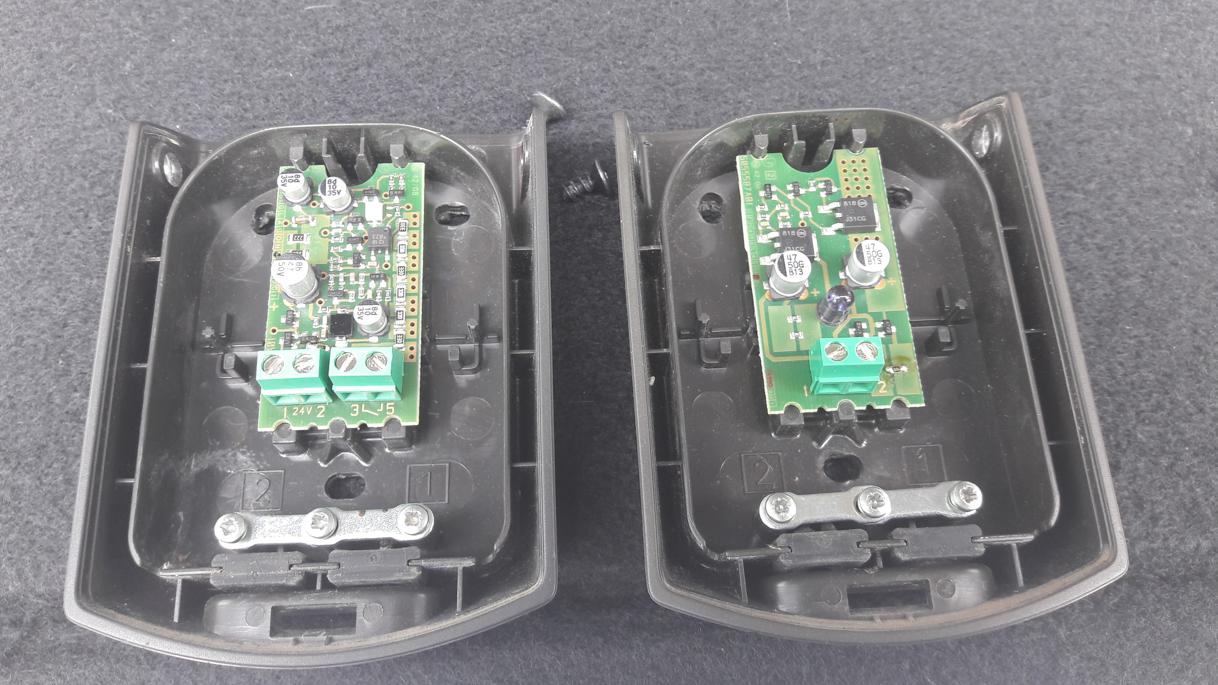

    Pour contrôler l'alignement des cellules, il faut remettre le capot sur la cellule TX (2 bornes) et retirer celui de la cellule RX (4 bornes), lorsque les cellules sont alignées et se captent entre-elles, un voyant sur la cellule RX s'allume en rouge.

    ci joint photos de mes cellules
    donc en résumant : la cellule 4 bornes est la réceptrice et la 2 bornes émettrice
    la procédure reste la même pour l'alignement ?
    Absolument, la cellule 4 borniers est la RX (réceptrice), la cellule 2 borniers est la TX (émettrice).
    La procédure d'alignement est la même.
    Bref, tout est pareil, sauf la forme des cellules.
