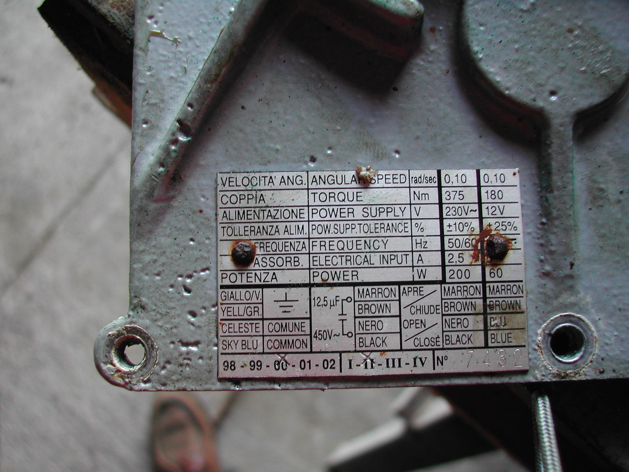

    c'est bien un E 350 D année 2000 type II n° 7432

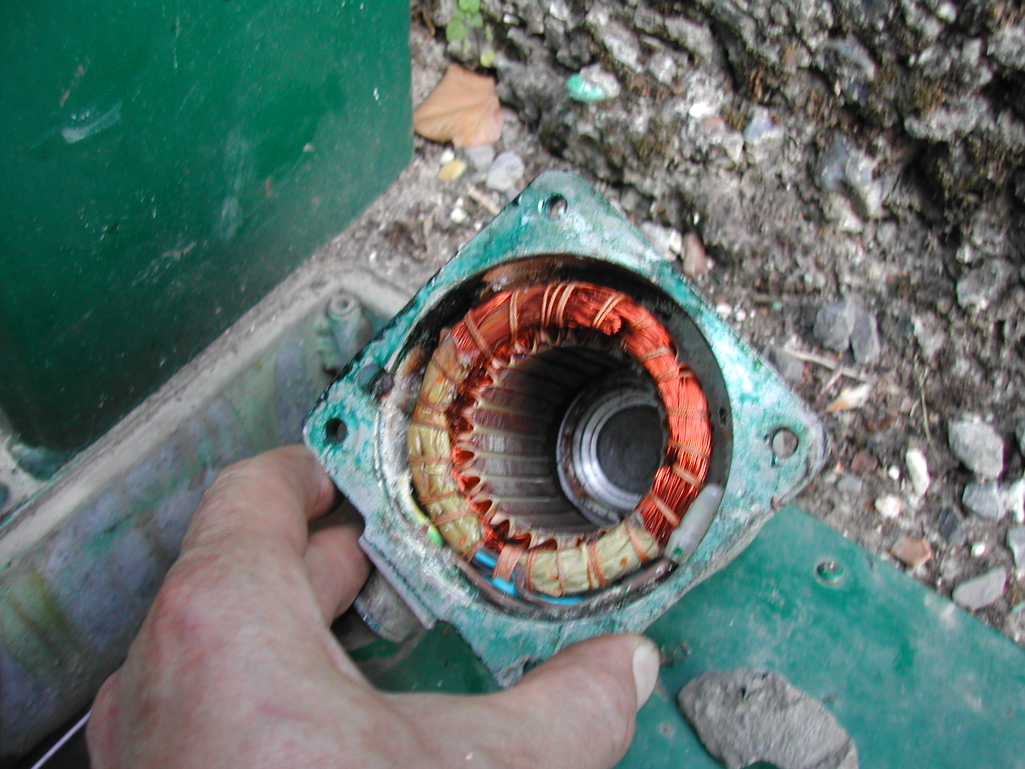

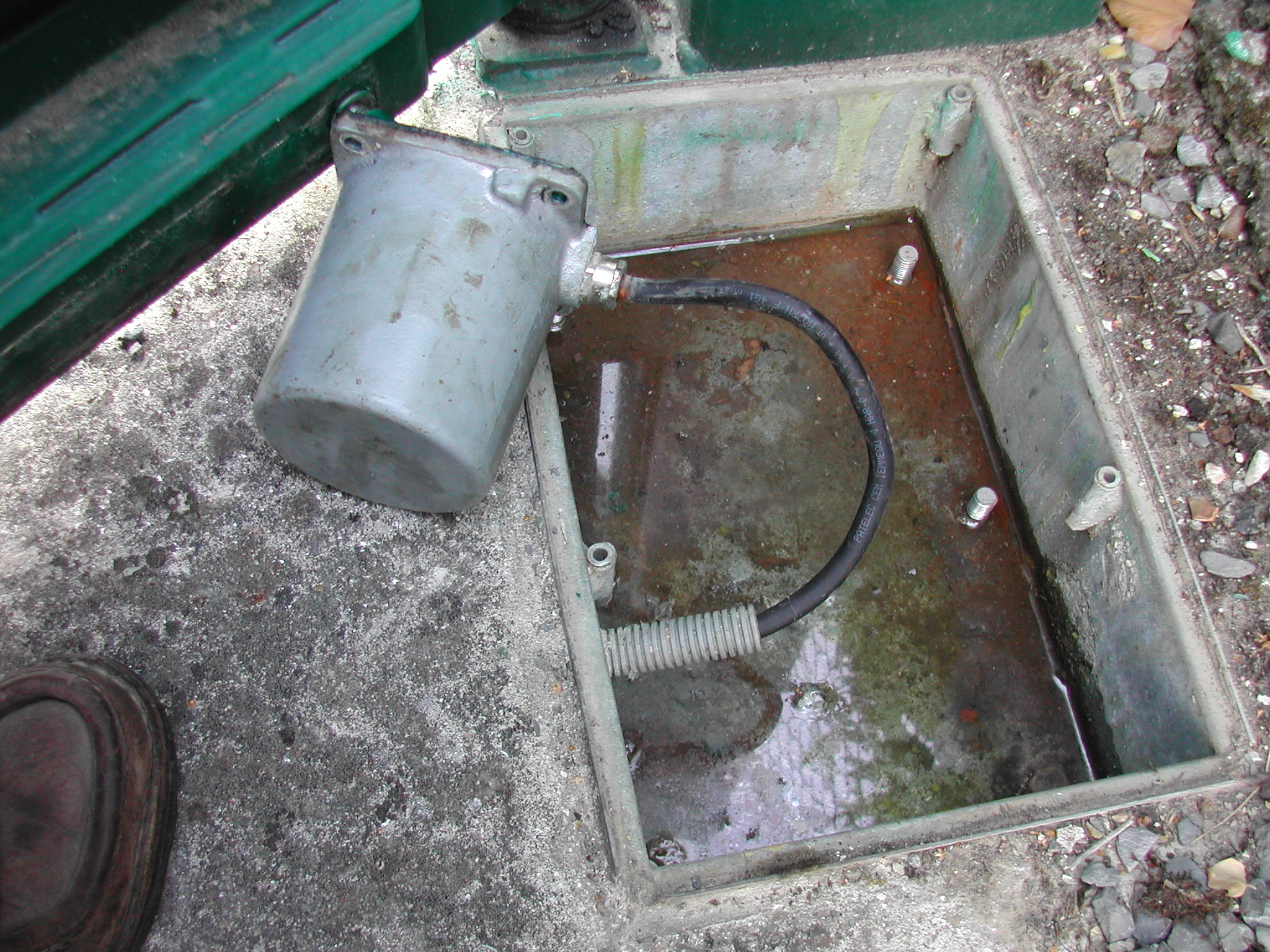

    Voici d'autres photos

    Quel est le problème de votre stator ?
    Stéphane G.
    Stéphane G.
    Stéphane G.
    52 / 100
    Le moteur n'a plus de couple et tourne lentement
    j'ai essayé avec le condo de l'autre moteur qui fonctionne correctement même pb
    j'ai essayé de brancher le moteur m2 à la place du m1 sur la carte même pb
    Donc le condo est bon et la carte aussi
    Richy C.
    Richy C.
    Richy C.
    Le moteur E370D proposé par Robert pourrait être un moteur adaptable de remplacement.
    Somfy renvoie les infos E350D vers la notice E370D.
    Il faut voir si Somfy ne pratique pas un échange standard pour le E350D.
    Sinon, rebobiner le moteur.

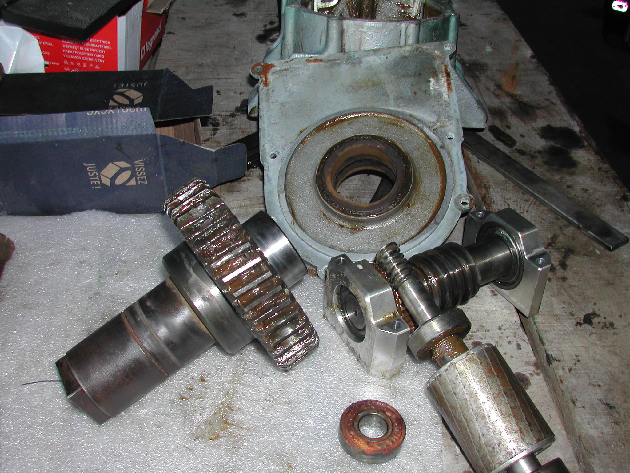

    bonjour est il possible de trouver la partie mecanique du moteur je pense qu il y a un roulement hs le portai s ouvre mais fait un bruit important moteur E350D
    merci de vos reponse
    Bonjour Thierry,
    Cette motorisation est trop ancienne pour qu'il nous reste des pièces détachées en stock. Il vous faut donc voir avec un réparateur ou changer la motorisation.
    Richy C.
    Richy C.
    Richy C.
    "" je pense qu il y a un roulement hs ""
    En réparation, il faut éviter de penser, il faut démonter et voir.
    Il m'arrive de réparer certains mécanismes ...
