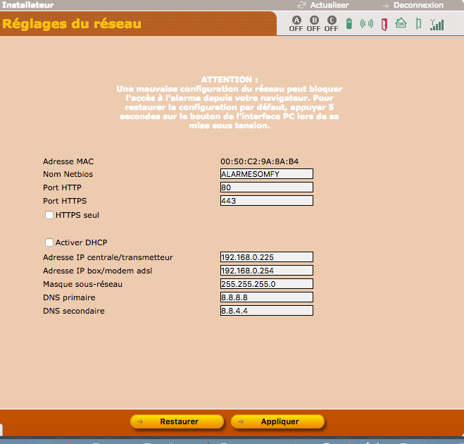

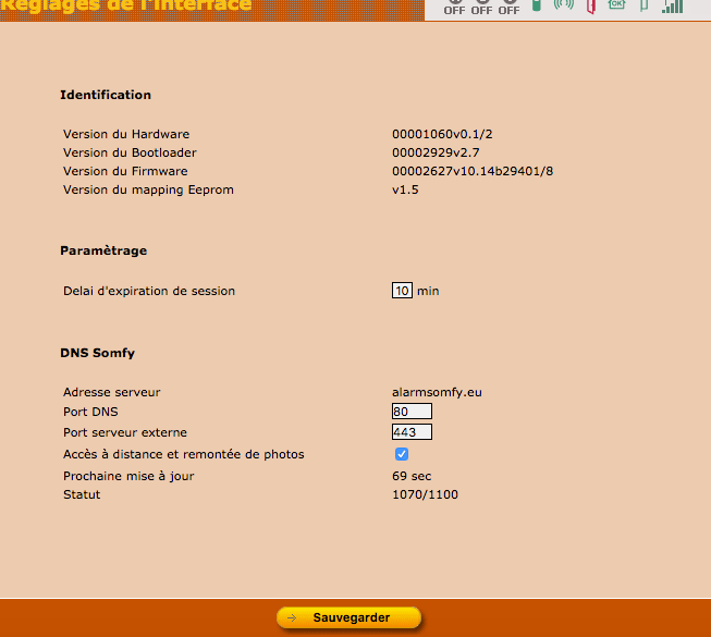

    pouvez-vous faire une copie d'écran du "Réglage de l'interface" et du "Réglage réseau" en mode installateur ?
    Quel est votre FAI ? et quelle box avez-vous ?

    dans le réglage de l'interface, passez le "Port serveur externe" à "80".

    bonsoir jean-luc,
    je viens de faire la manip, ça ne marche pas.ok en local mais pas extérieur
    Bonjour Olivier,
    Je vous informe que vos ports 80 et 443 sont correctement ouvert, en effet nous parvenons à accéder à la page d’accueil de votre centrale à distance.
    Le problème que vous rencontrez n'est donc pas, à première vue du paramétrage de votre système.
    Pouvez-vous dans un premier temps tenter de vider les caches de votre navigateur internet, ou à défaut tenter d'accéder à l'interface depuis un autre navigateur.
    Est ce que cela fonctionne ?
