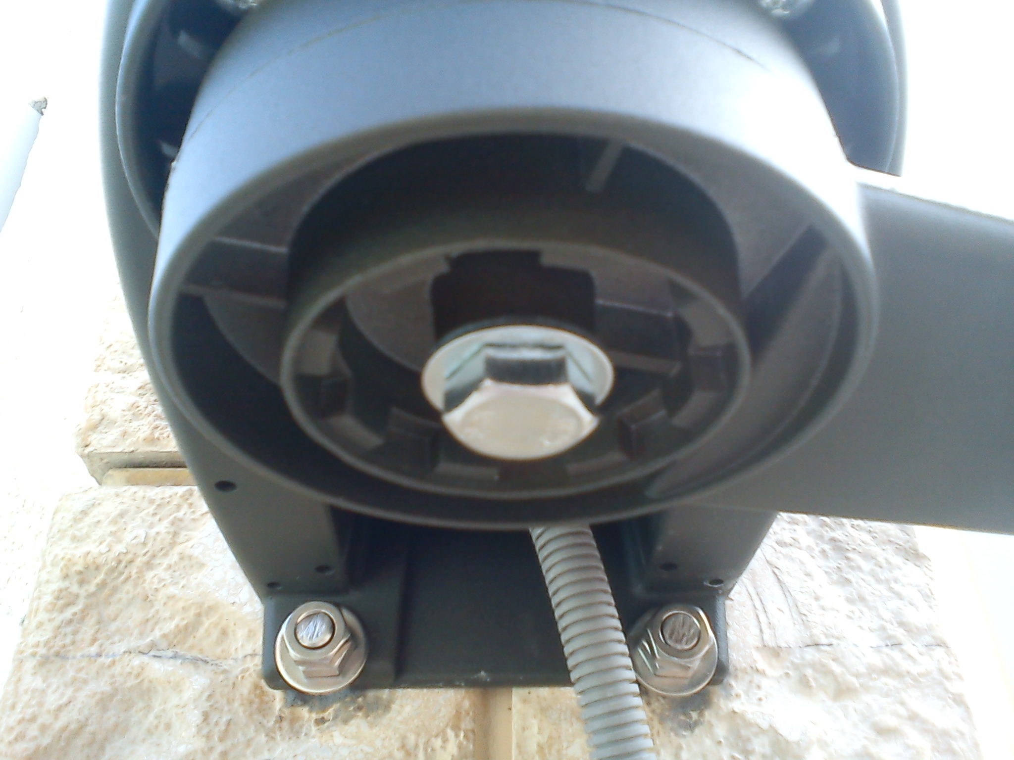

Je viens d'installer ne motorisation SOMFY SGA 6000 sur mon portail. Lors de l'apprentissage les 2 ventaux sont bien positionnés et bien collés. Mais dès la première utilisation le vantail gauche ne vient pas bien plaquer le vantail droit. Un petit "jour" apparaît entre les 2 vantaux. J'ai fais un deuxième apprentissage après avoir déposé et réinstallé le bras.
Y-a-t-il une solution pour remédier à se problème ?
Quelqu'un peut me dire également s'il est nécessaire de mettre des rondelles sous les têtes de vis de fixation des bras sur le moteur?

    Merci à vous deux pour vos réponses,
    Dans la documentation il n'y a pas de rondelle. C'est moi qui en ai mis une et c'est pour cela que je demandais si c'était utile.
    J'ai bien repris les cotes et tout st OK. Après analyse il se pourrait que le caoutchouc qui est dans le butoir soit détecté comme obstacle et empêche le vantail G de venir "verrouiller" sur le D. L'espace est d'environ 1/2 mm sur toute la longueur et lorsque l'on pousse sur le vantail G depuis l'extérieur on sent bien que ce n'est pas bloqué, le vantail G recule encore de 2 ou 3 mm alors que le D ne bouge pas d'un poil.
    Qu'en pensez-vous?
    Merci encore pour votre aide!

    Merci Richy, c'étais bien ça le problème. maintenant c'est parfait le verrouillage est impeccable. En déplaçant la ferrure du bras vers le pilier j'ai pu modifier l'articulation du bras.
    Bravo et encore merci pour tes conseils
