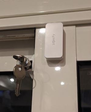

    Bonsoir Pascal
    J'ai aussi cherchez longtemps.
    La solution la plus efficace et la moins chère, un Intellitag au milieu de la fenêtre doublé d'un bloque fenêtre.
    Incontournable et inviolable.
    pascal B.
    pascal B.
    pascal B.
    97 / 100
    bonjour jacky et merci pour tes réponses et ta réactivité. Sur la photo je vois le bloc vantail mais l intellitag tu le places sur le montant vertical! question faut il déverrouiller le bloc à chaque fois que l on veut ouvrir le vantail?
    faut il placer 1 seul intellitag au milieu (comme sur la photo) des 2 vantaux, alors que j avais lu qu' 'il fallait en placer sur chaque vantail?
    qu' appelles tu 1 bloc inviolable. encore merci
    A partir du moment où on met une serrure il faut effectivement l'ouvrir pour ouvrir la fenêtre.
    Lorsque que la serrure est fermée il est impossible d'ouvrir la fenêtre même an forçant avec une barre d'un mètre.
    Les montants plieront et les vitres vont se fissurer mais ça ne lâchera jamais.
    C'est là que l'intellitag avec sa fonction détection de vibrations et de chocs entre en service..
    Pourquoi ce montage.
    Sur un ouvrant coulissant il n'y a que la fonction détecteur de choc d'activité.
    Si vous oubliez de verrouiller la fenêtre une ouverture lente ne sera pas détectée.
    Si vous choisissez d'installer 2 intellitags il faut les poser en vertical a 2mm maxi du rail haut de la fenêtre pour qu'en cas de soulèvement celui ci tape dans le rail et déclenche.

    merci jacky sur le forum j ai vu que la question avait déjà été posée. Désolé.
    je reviens sur la photo avec l intellitag et le bloque fenêtre.
    le bloc fenêtre est installé sur le vantail gauche en haut et l intelli tag au milieu.
    si je comprend bien 1 seul bloque fenêtre installé protège les 2 vantaux?
    mais si je veux ouvrir 1 vantail puis je retirer le bloc fenêtre?
    est il amovible ?
