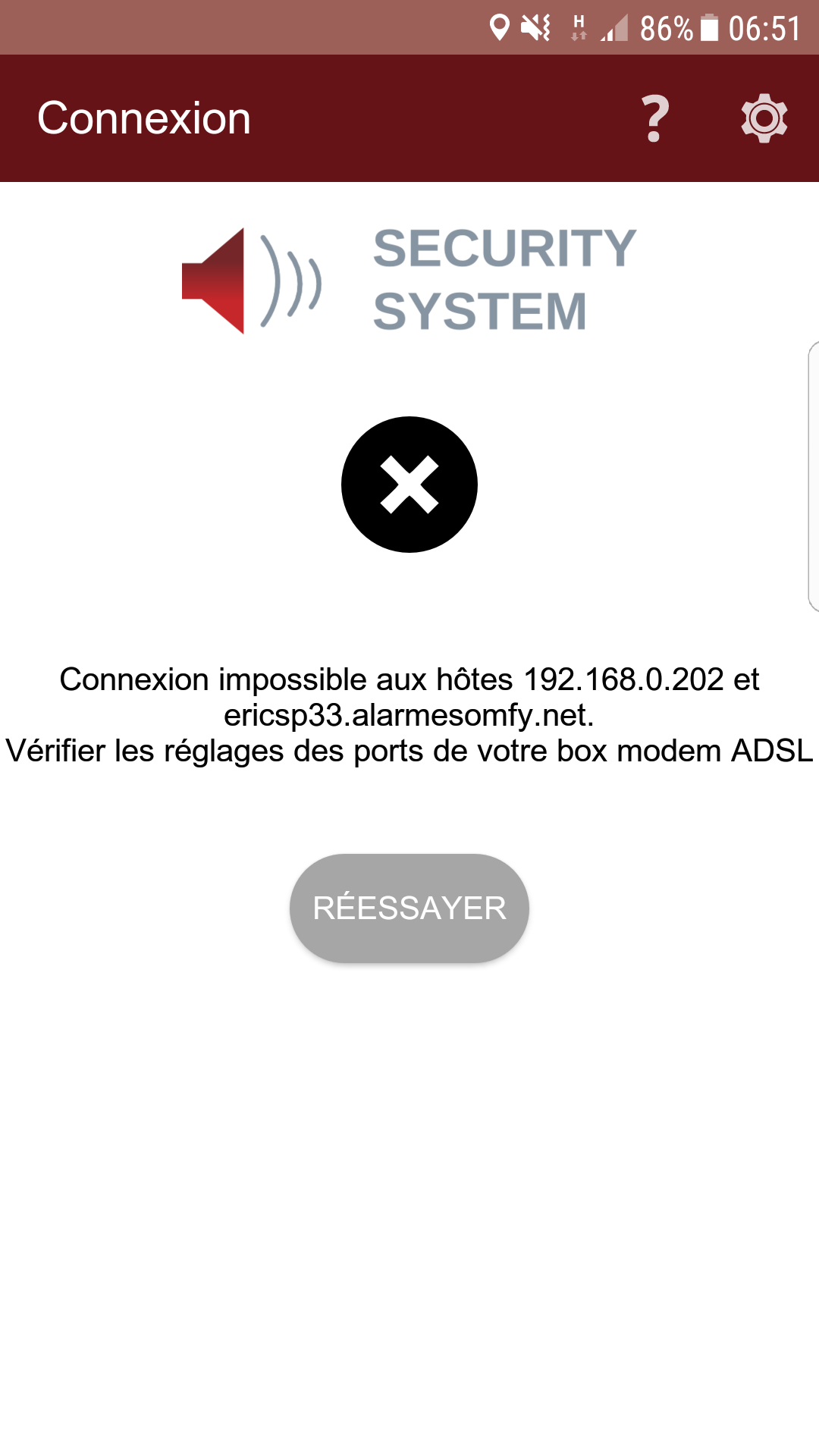

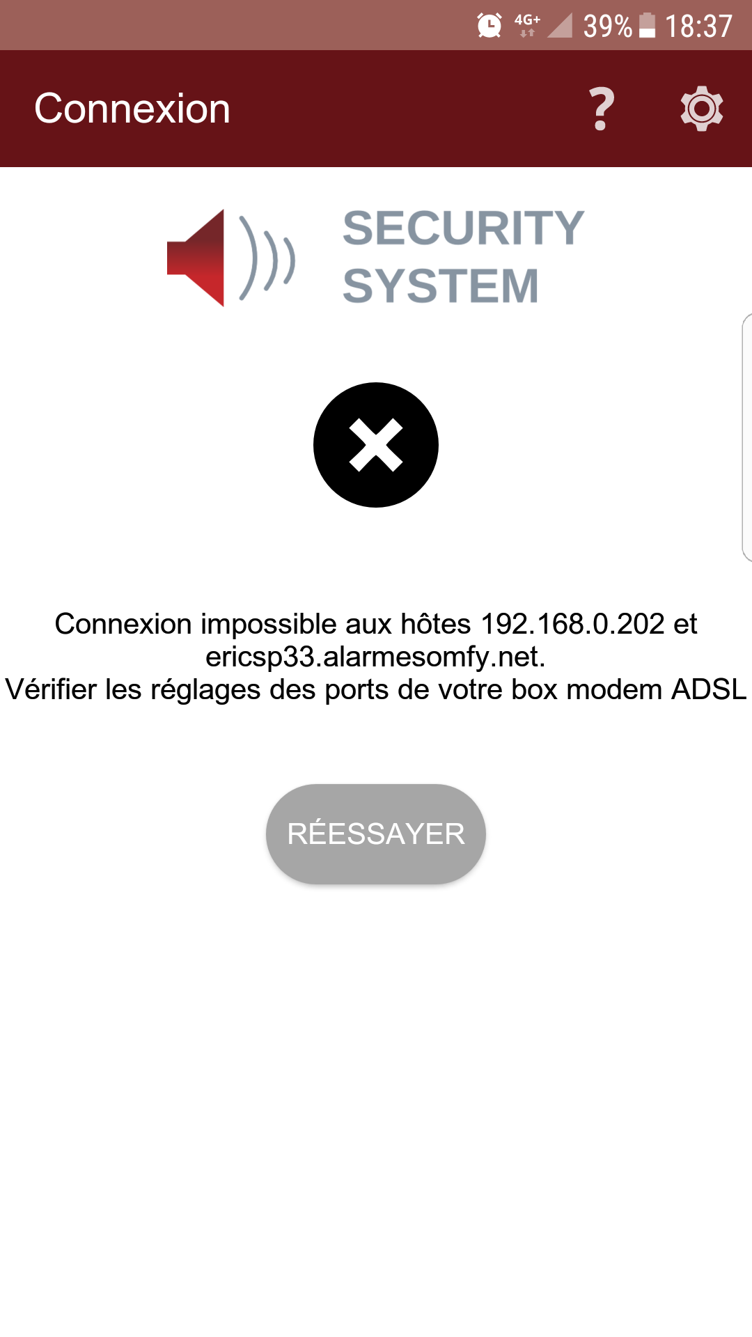

accès impossible en 3G de l'application somfy
Bonjour, il m'est impossible de me connecter avec l'application somfy en 3G alors que quand je suis en wi-fi la connexion se fait facilement qui peut m'aider

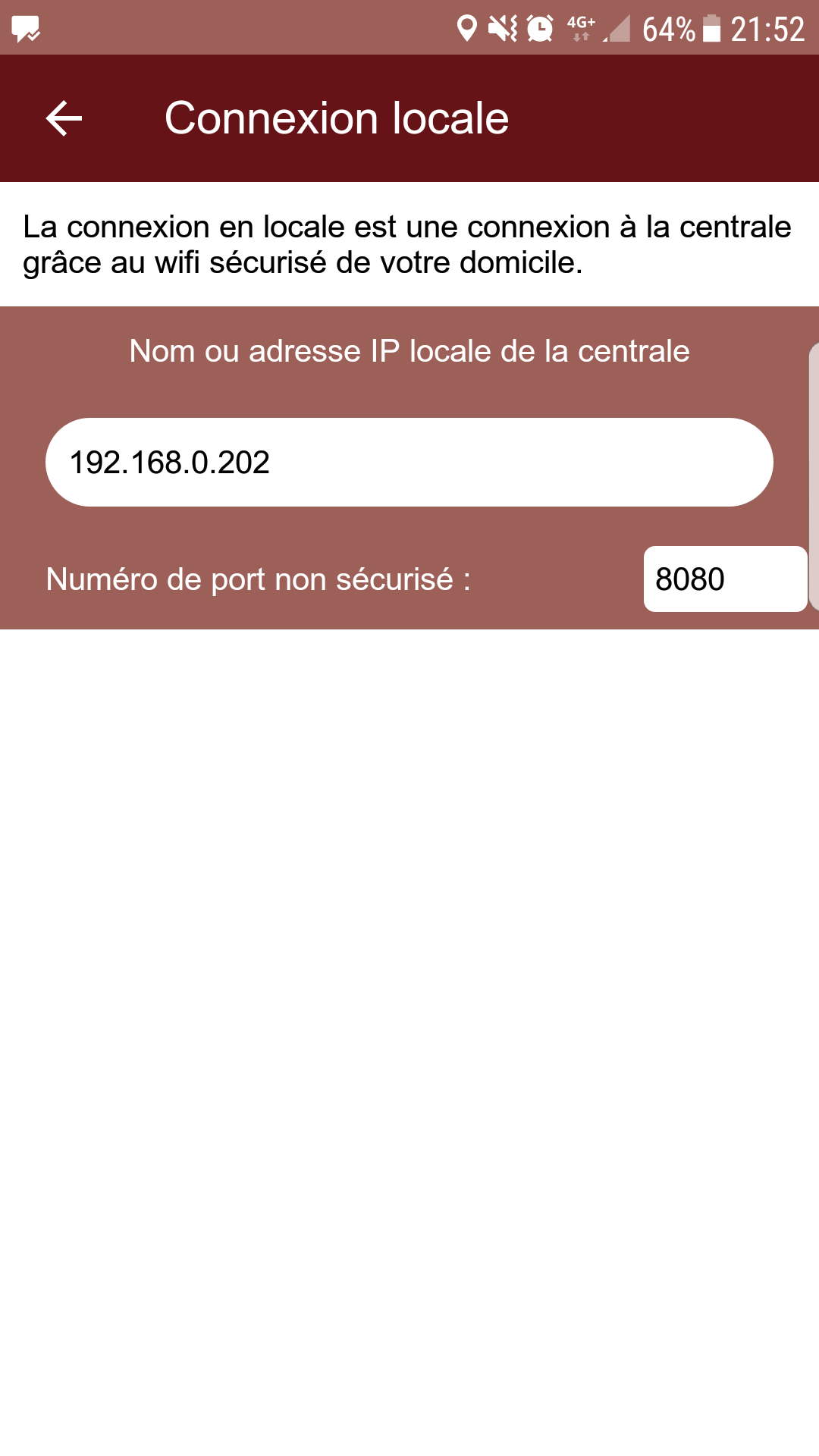

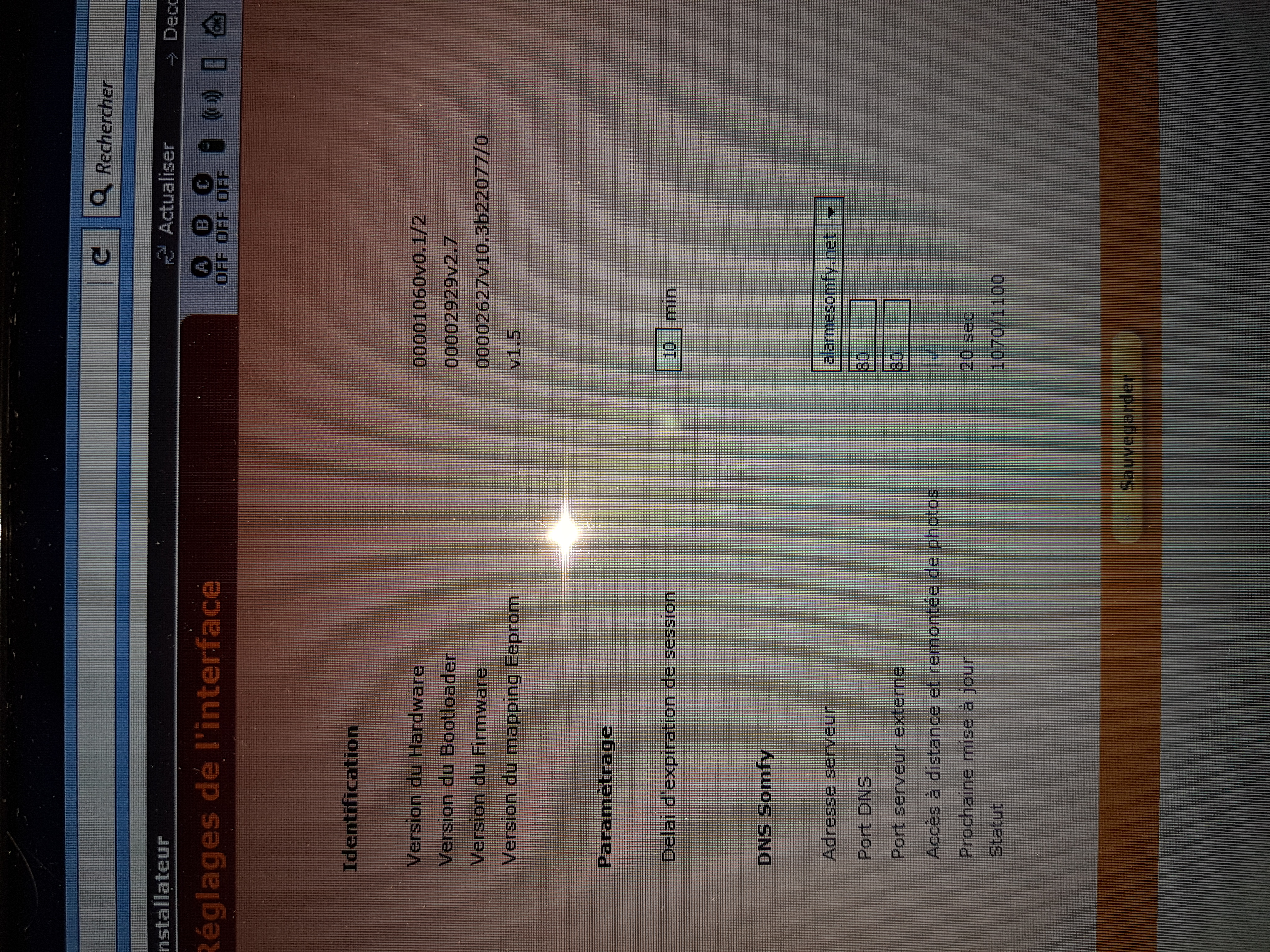

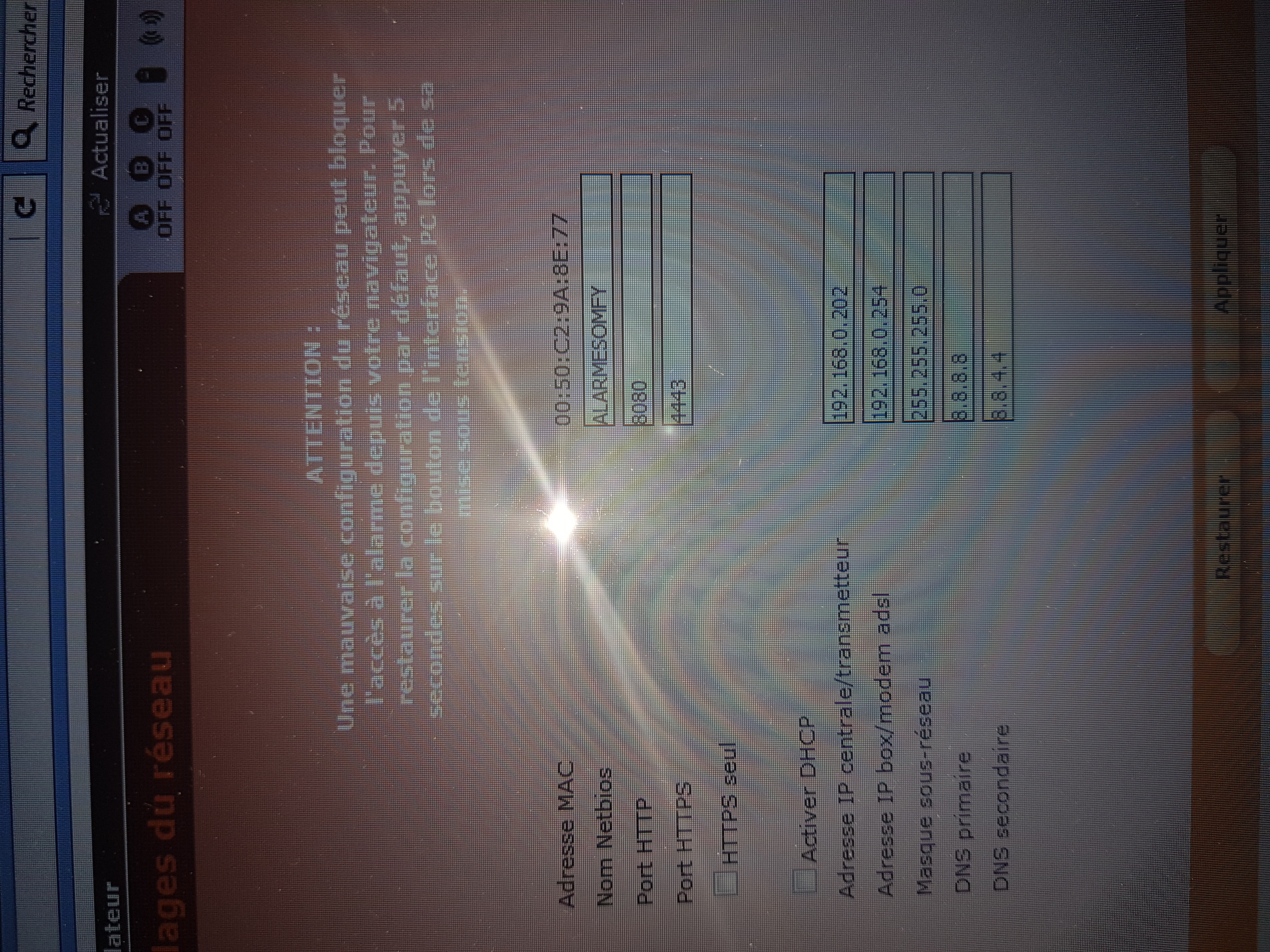

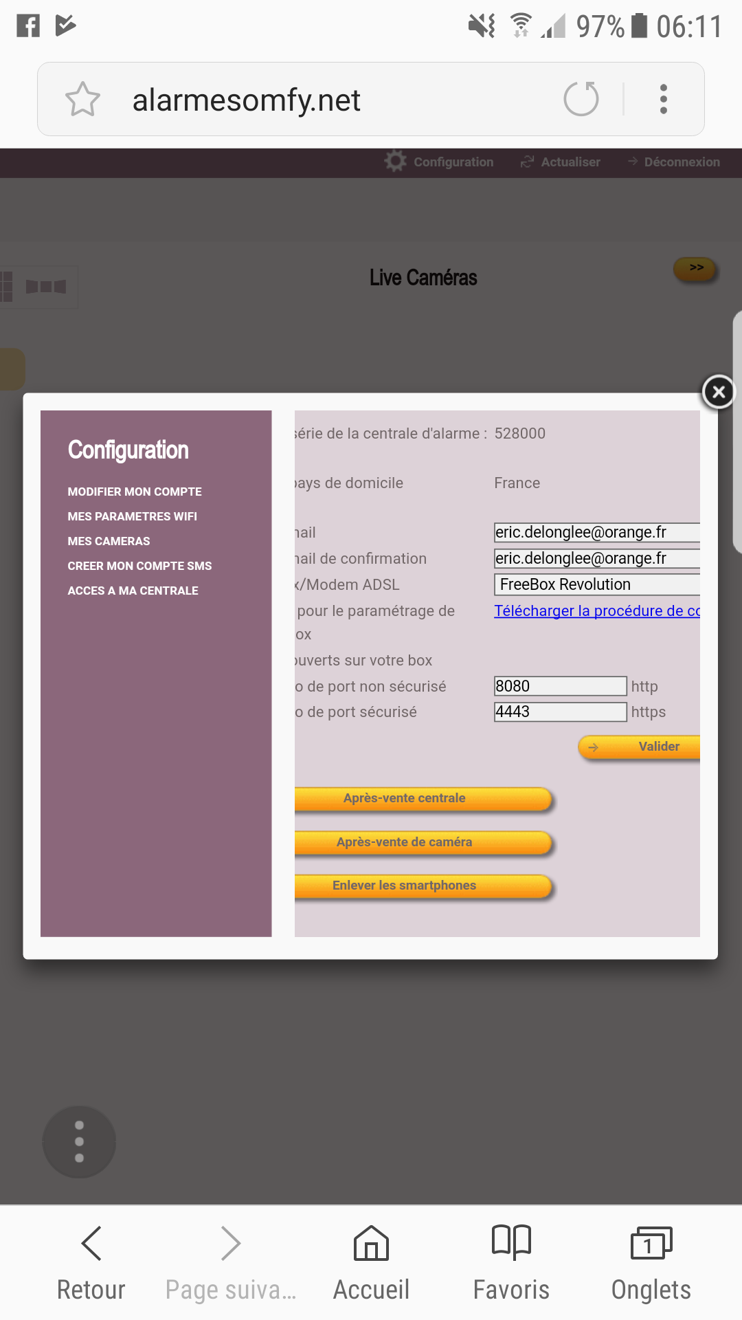

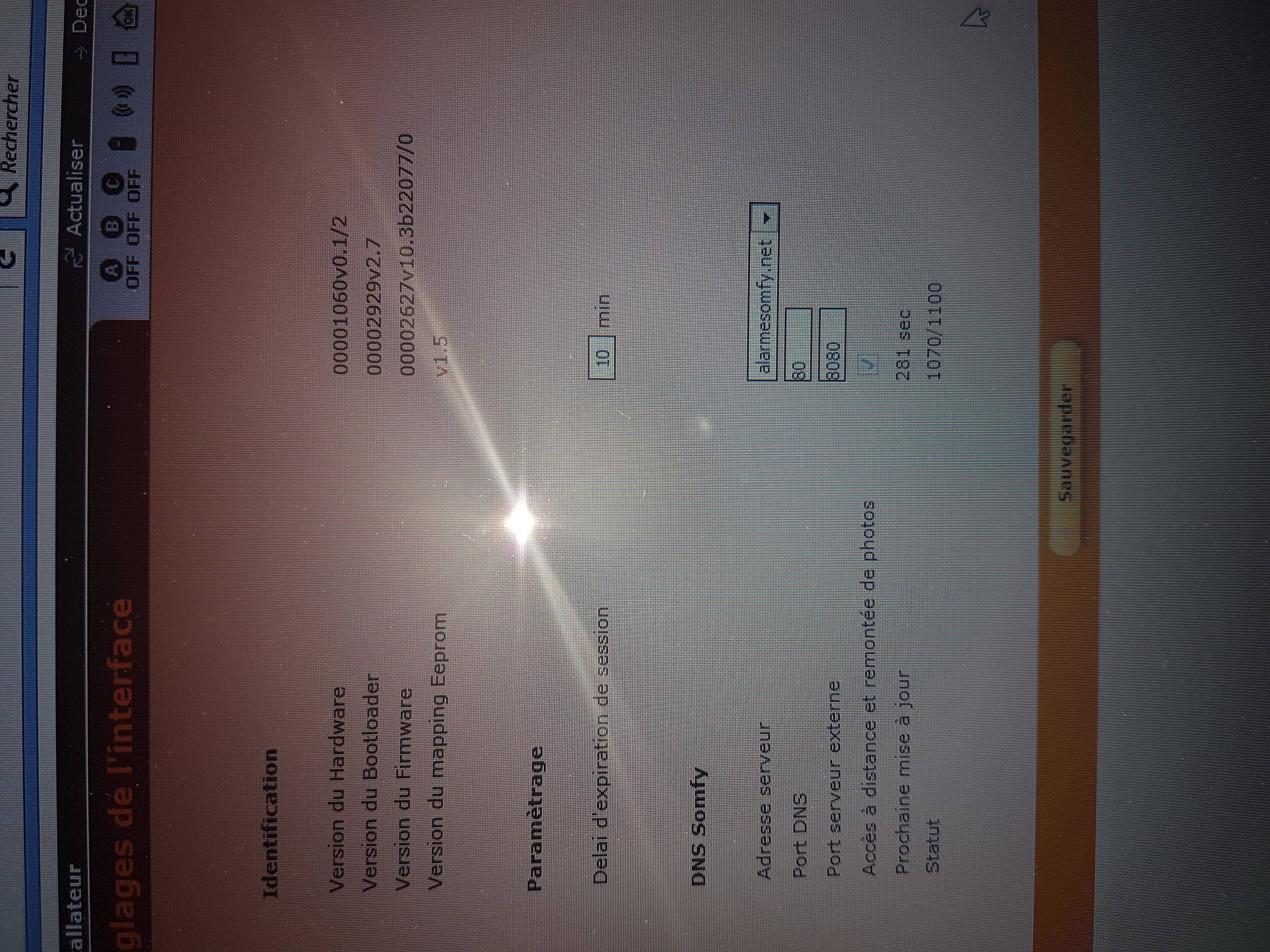

    Il faudra toutefois penser à régénérer une nouvelle carte et la rentrer dans votre mobile.

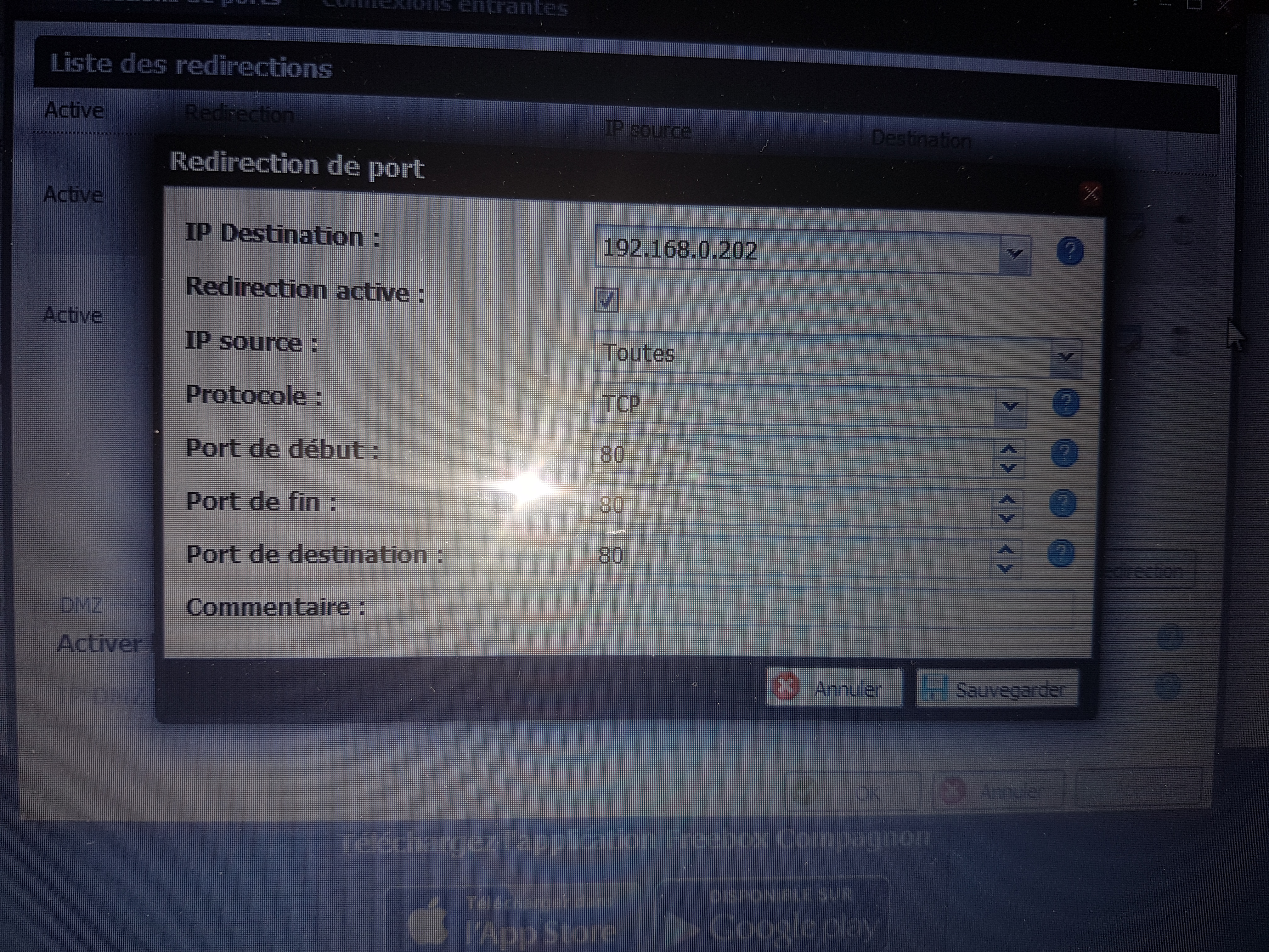

    Par contre vous pouvez essayer de faire le contraire. C'est à dire, remettre les valeurs par défaut sur votre centrale (80 et 443), refaire l'ouverture de ces ports redirigés vers la centrale et modifier l'ouverture des ports d'accès à la Freebox par les ports 8080 et 4443.
    Ne pas oublier de modifier sur alarmesomfy.net.

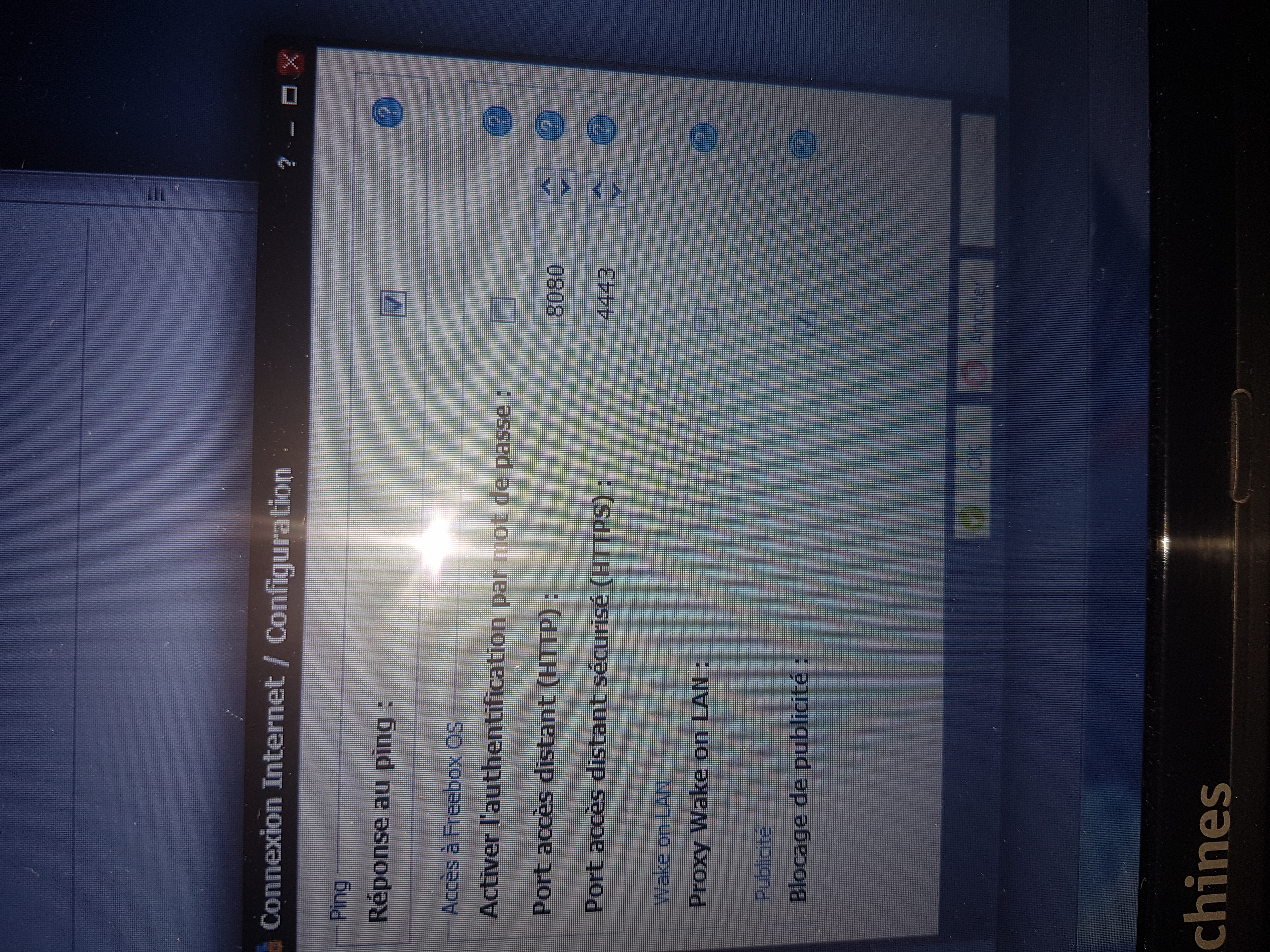

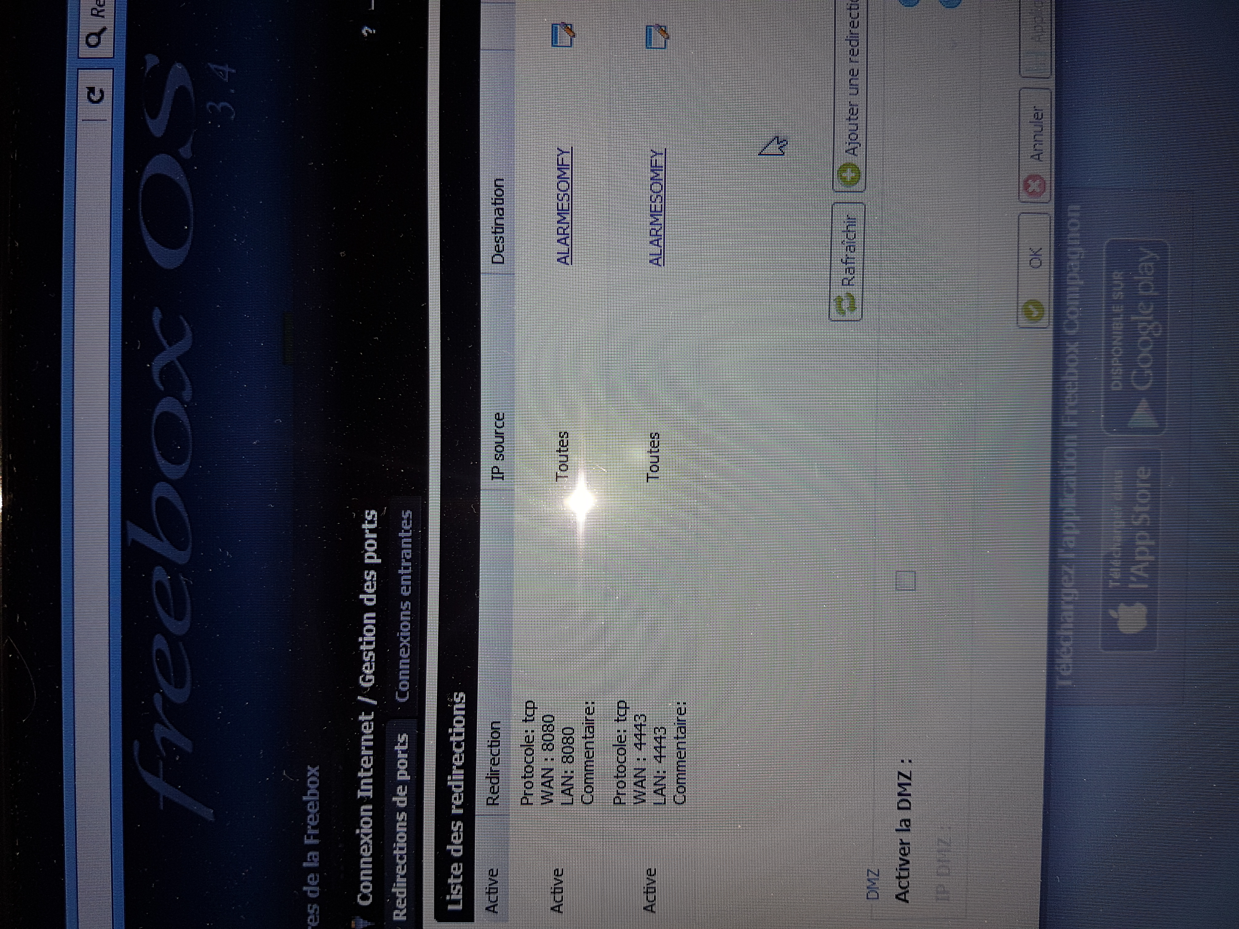

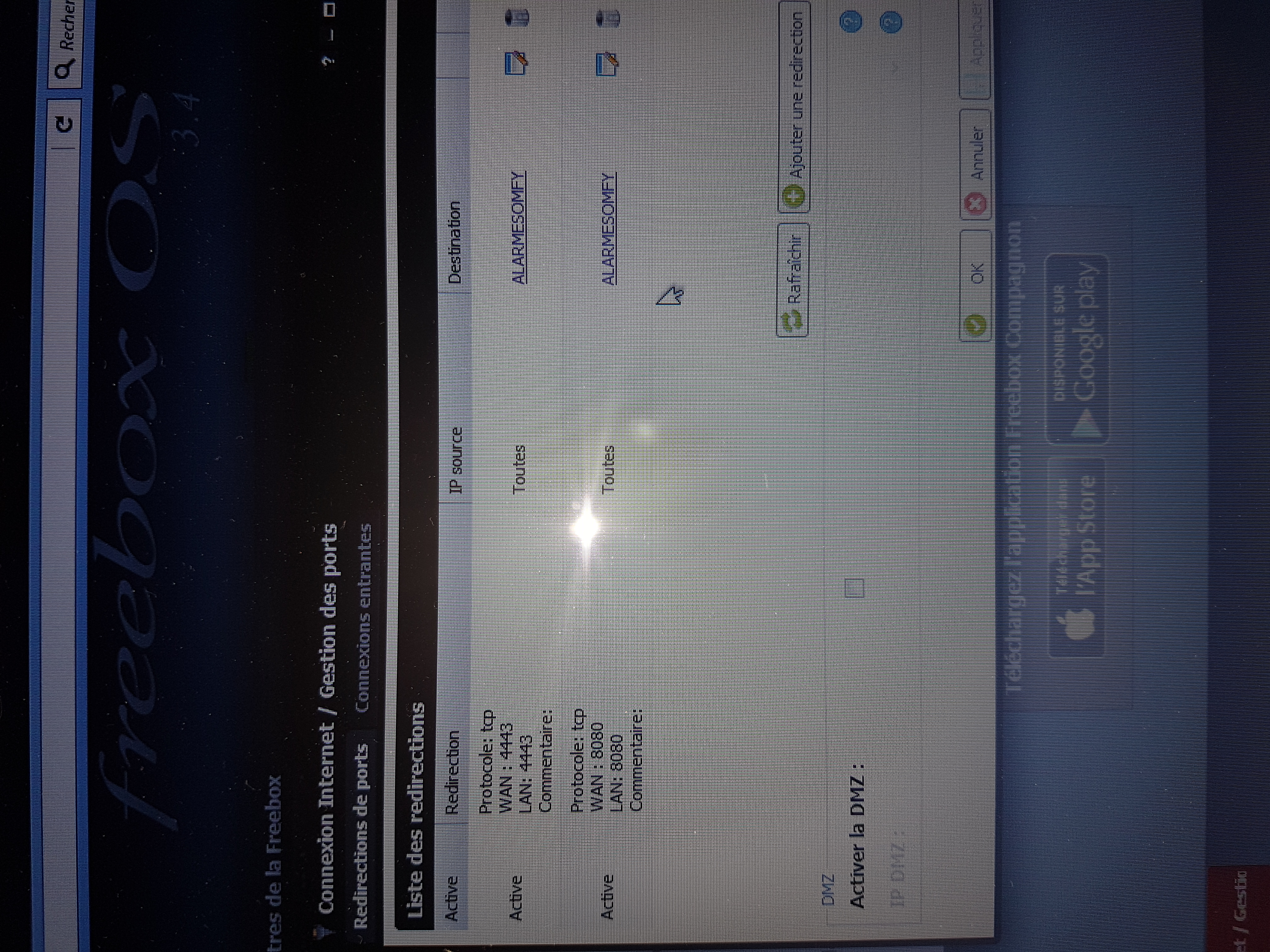

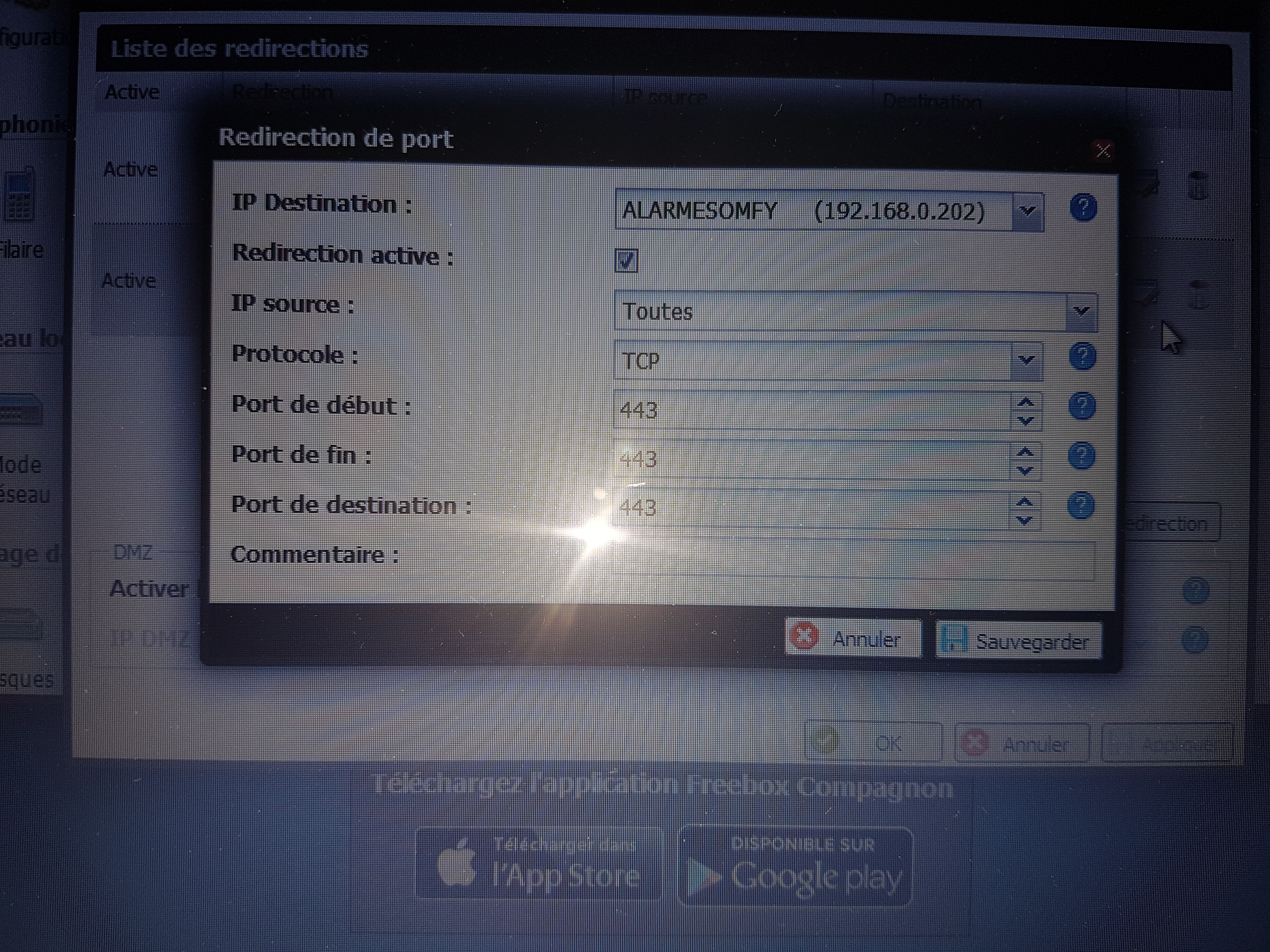

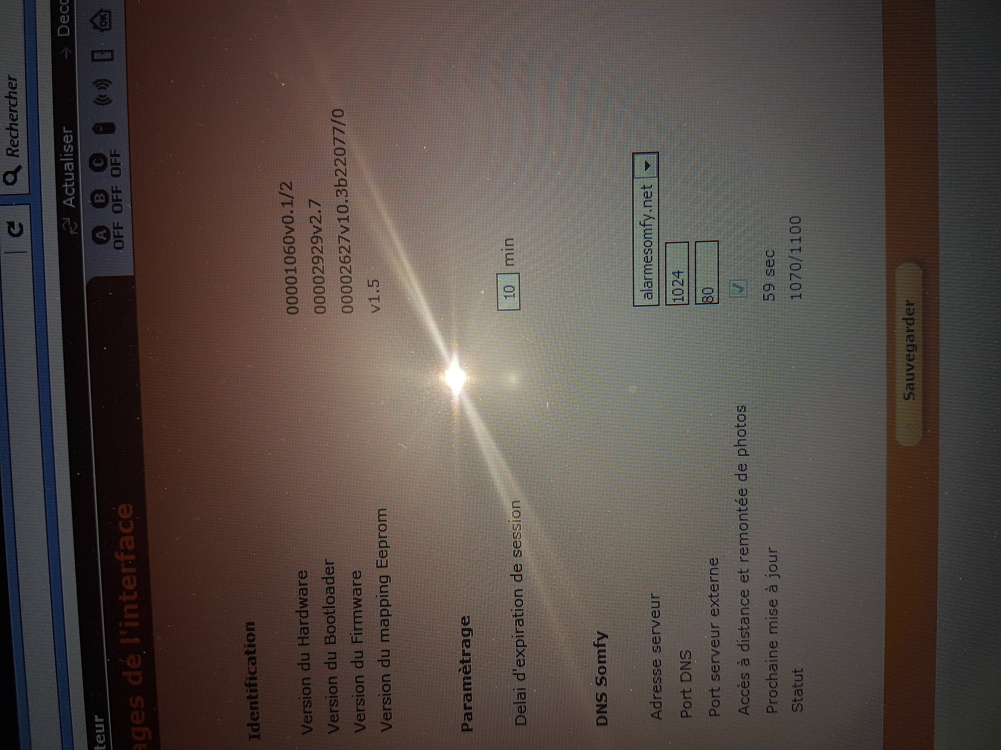

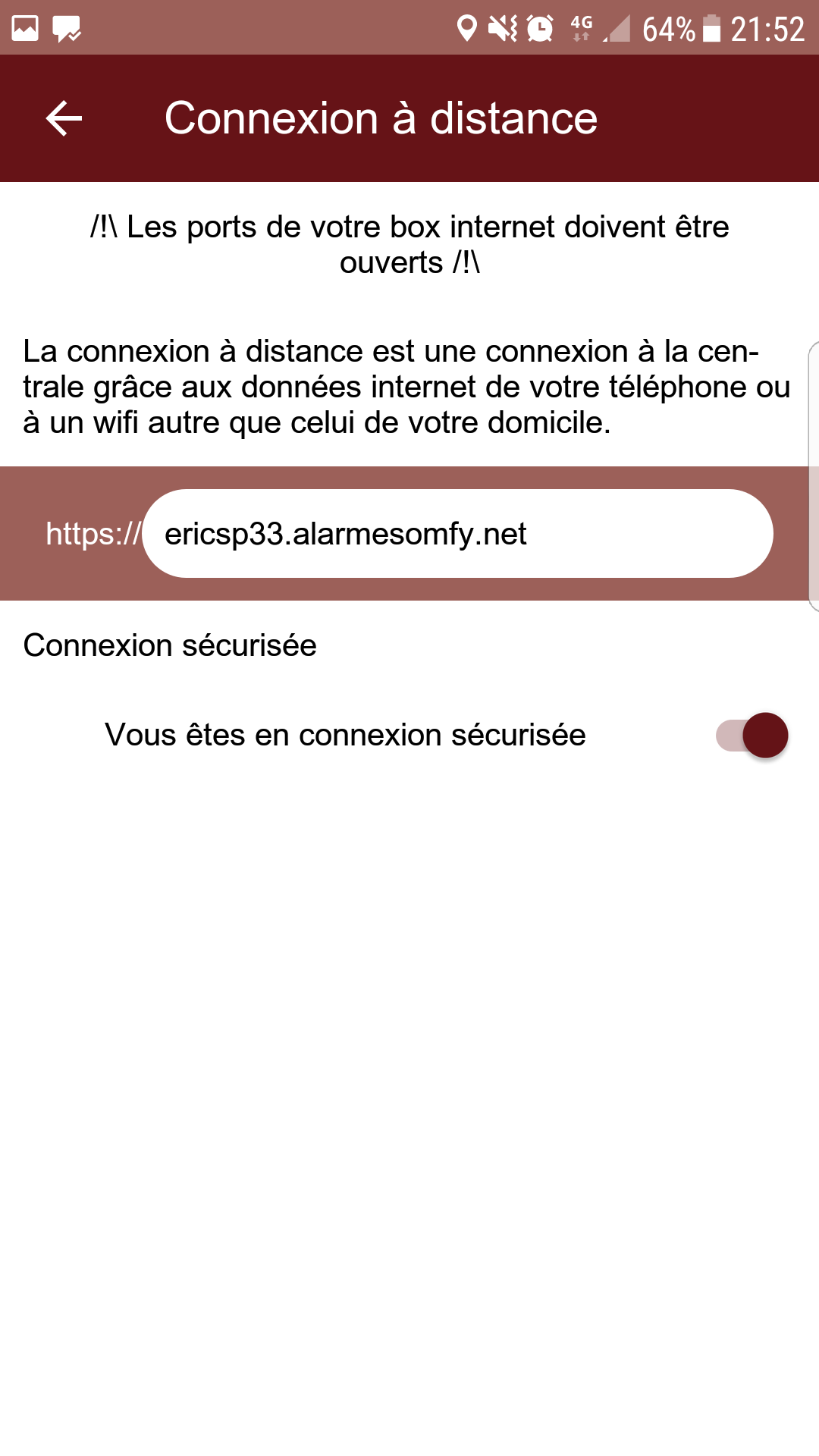

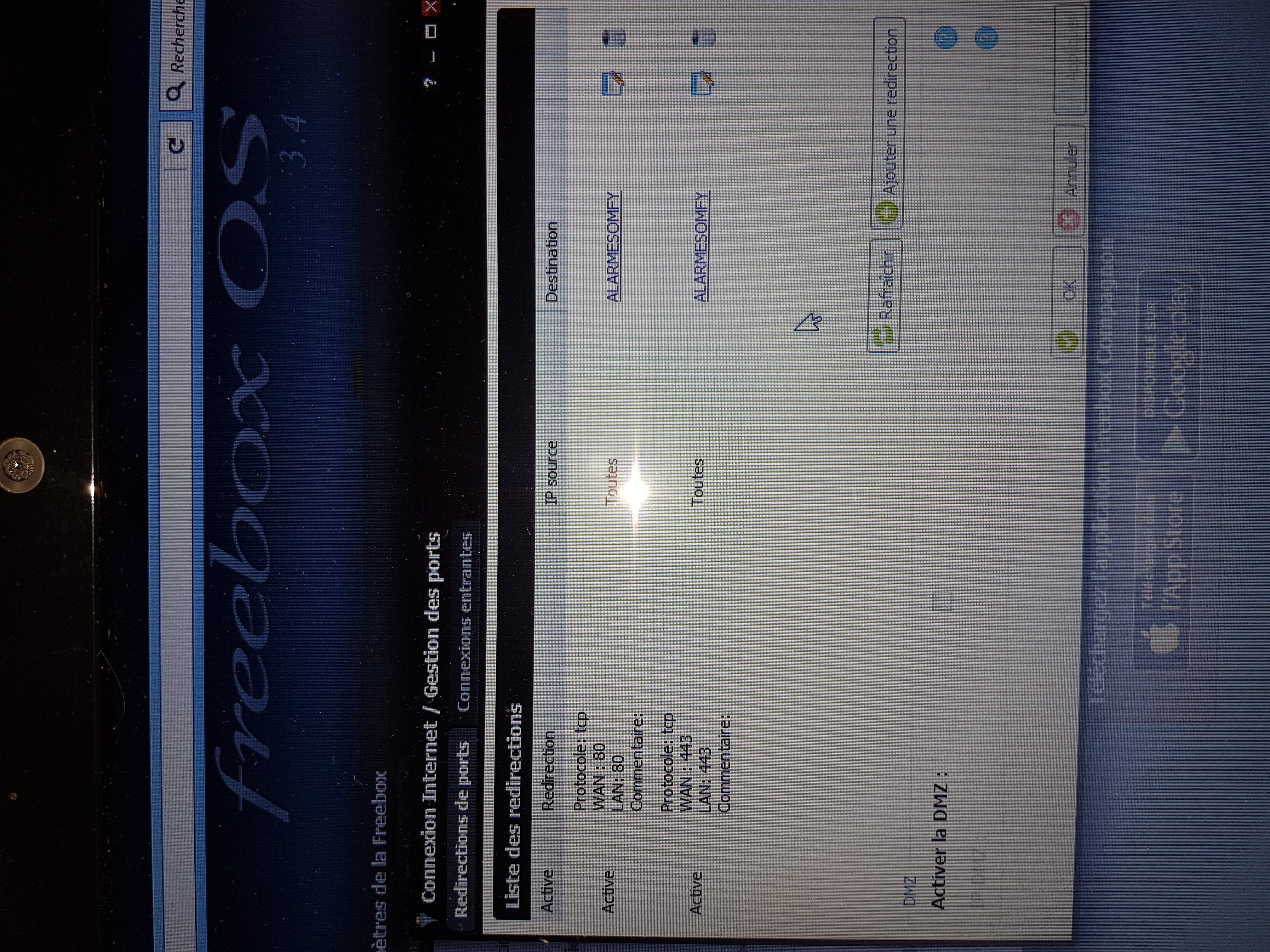

    Vous m avez perdu la .. Je comprend plus pouvez vous mieux détaillé les ports que je dois mettre sur la Box et les port sur somfy ??

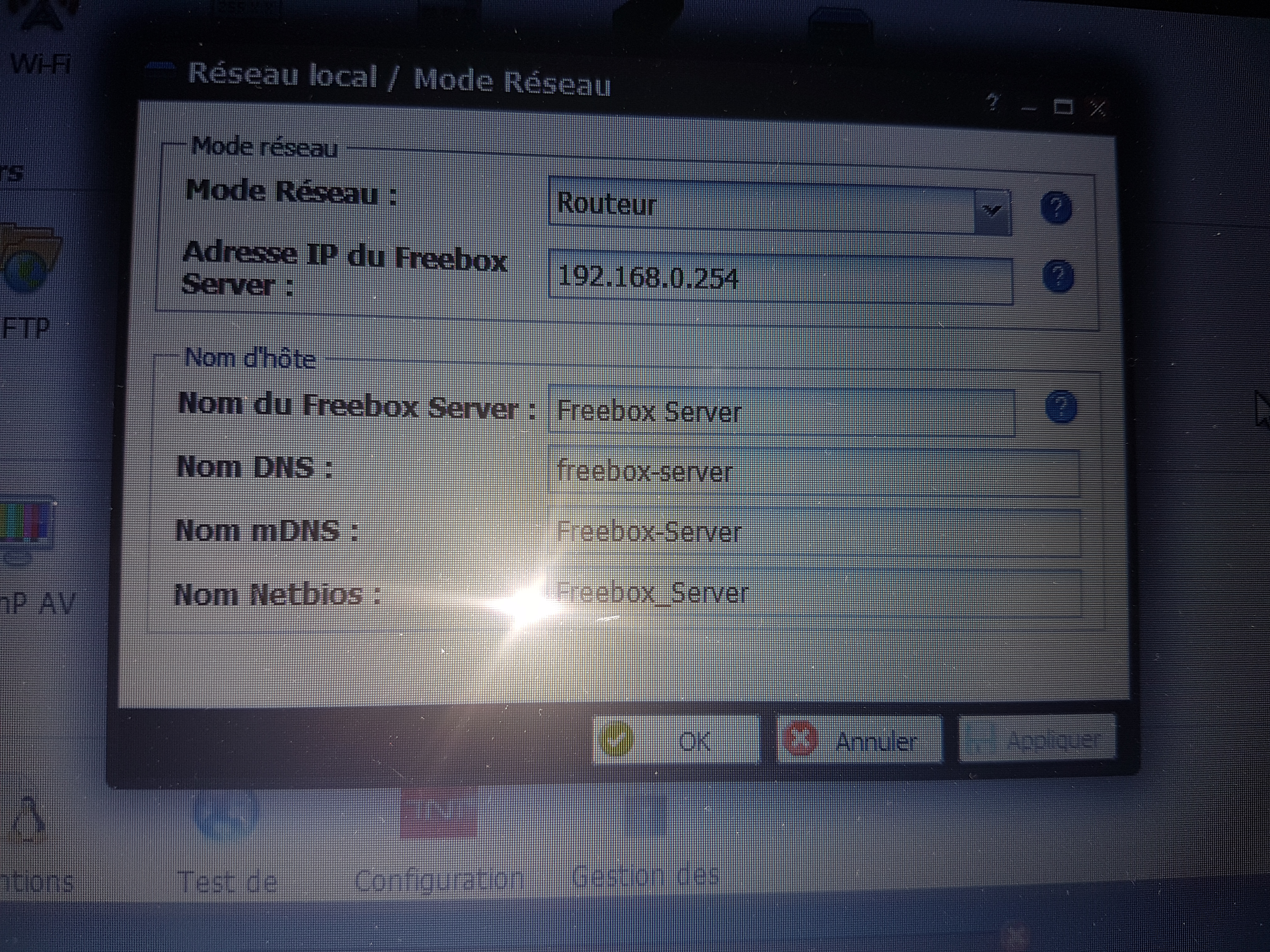

    Bonjour jean luc

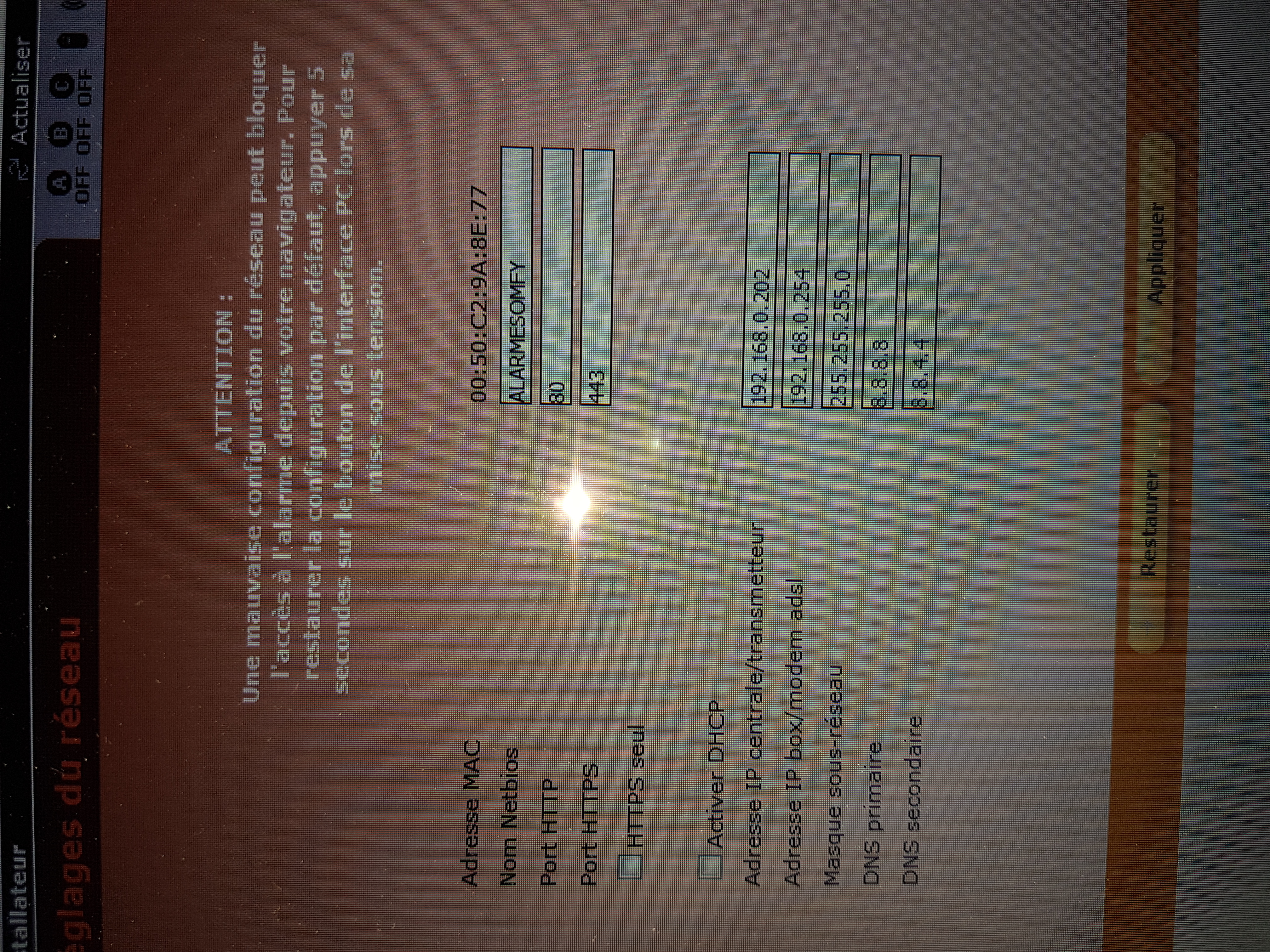

    Voilà j'ai tout modifier mais rien y fait
    Bonsoir Eric
    c'est presque bien !
    Ne reste plus que sur la Freebox, modifier l'accès à l'alarme. Pour ce faire, remettez les ports 80 et 443 pour l'alarme et les ports 8080 et 4443 pour l'accès à distance à la Freebox.
    Avez-vous compris ?

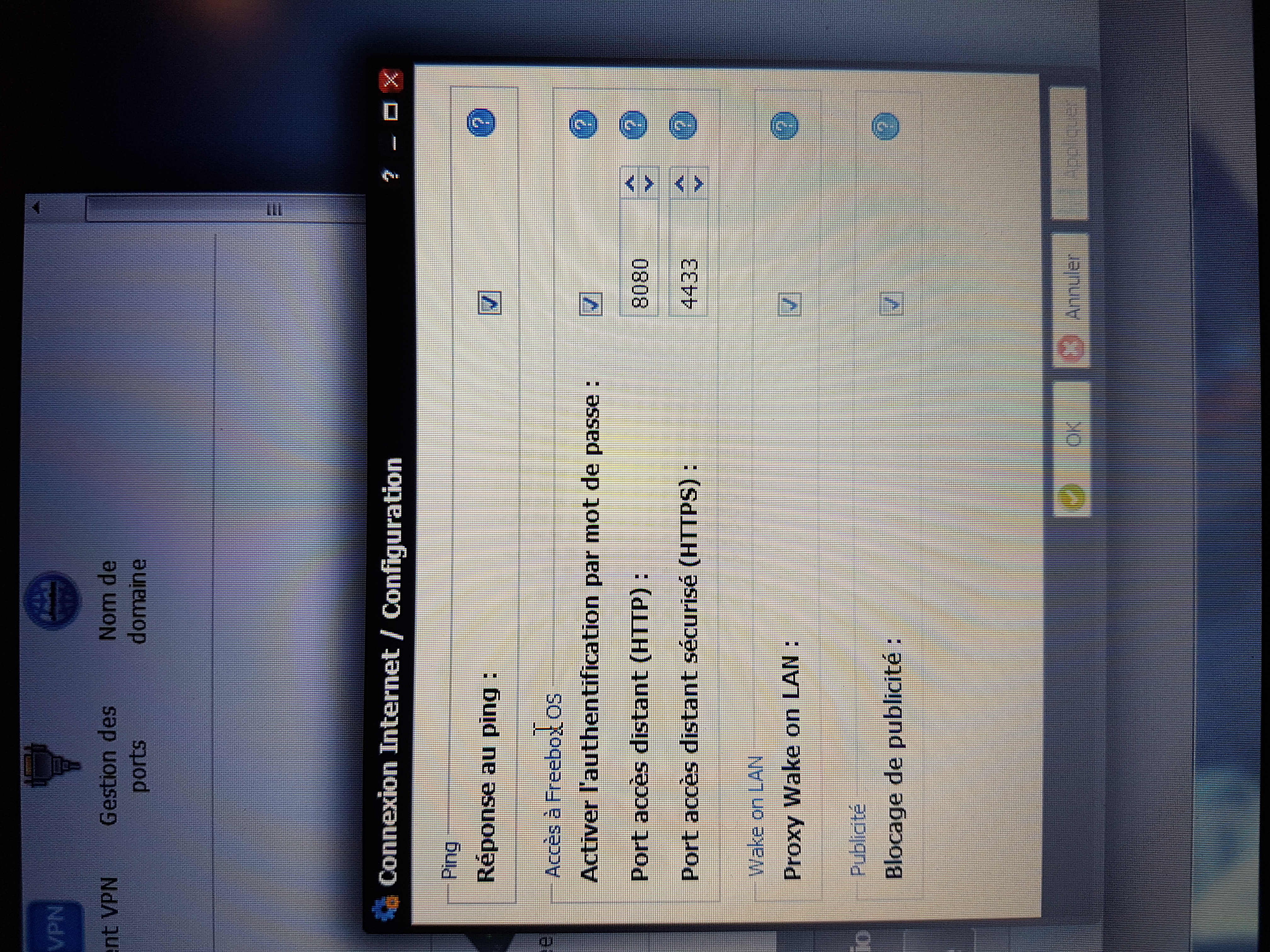

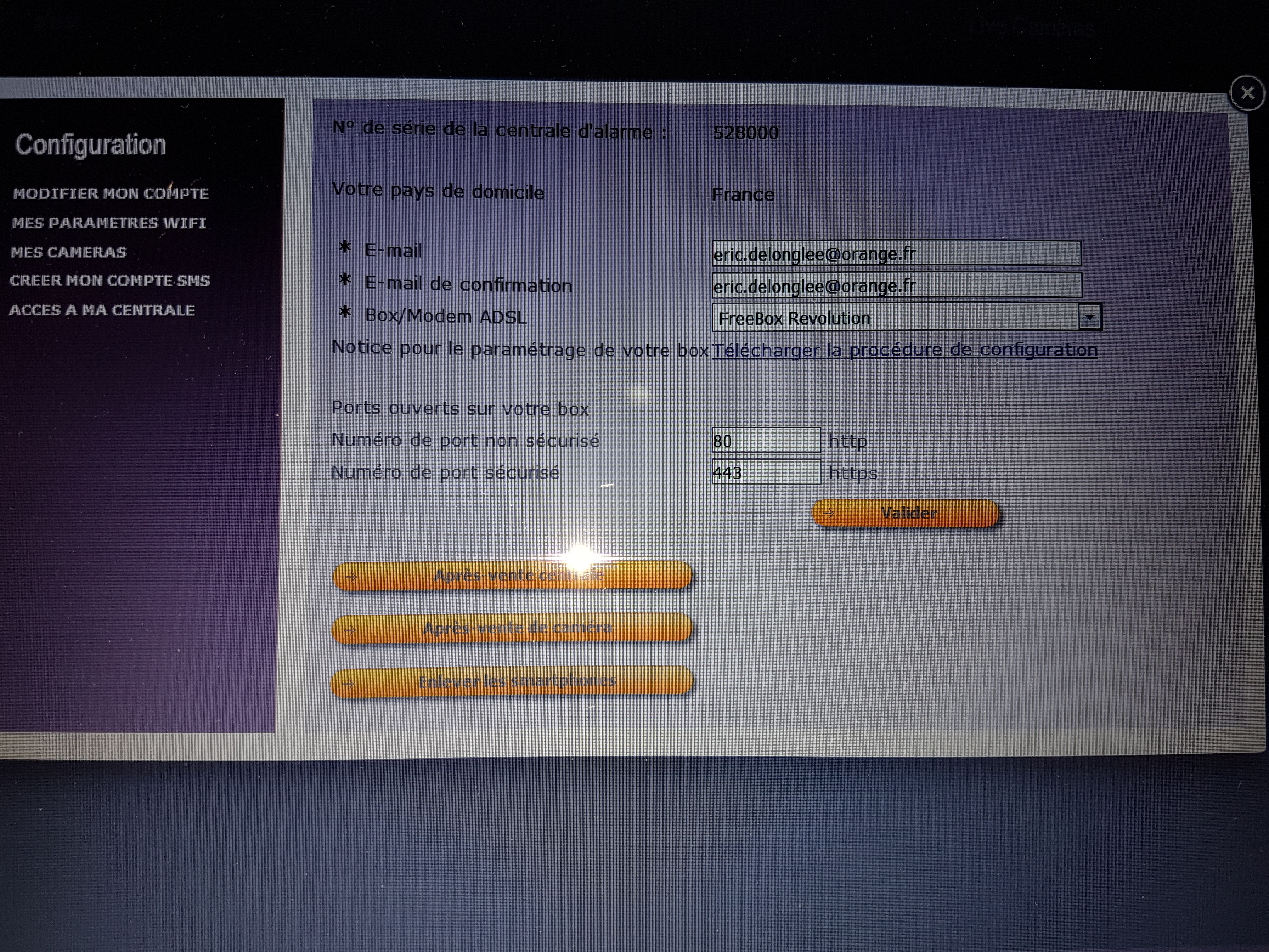

    Est ce Ça ??
    Ben voilà ! J'étais sur que vous comprendriez !
    Il est peut-être nécessaire de relancer la Freebox.
