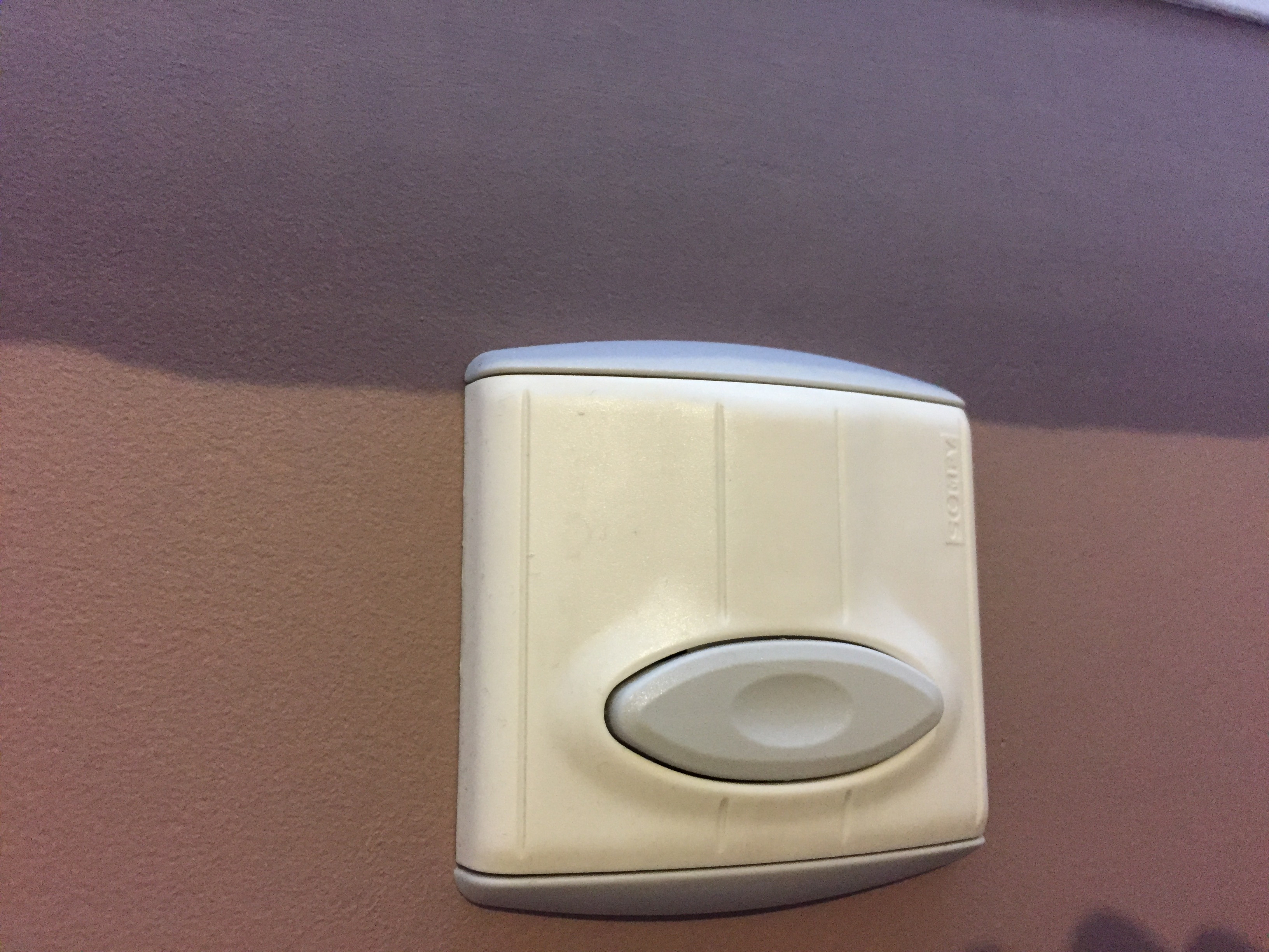

reglage position haute et basse d'un volet roulant
Je souhaite régler l'arrêt de mon volet roulant suite à une modification du plancher (plancher plus haut de 5 mm). Je vous joints la photo de la télécommande.

    La photo de la télécommande ne suffira pas !
    Il faudra le type du moteur du volet.

    Bonjour Nicolas,
    Je vous informe qu'il n'est pas possible de régler les fins de course d'un moteur RTS avec votre point de commande (INIS RT). Il faut obligatoirement un point de commande 3 boutons (montée/stop/descente), disposez-vous d'une autre télécommande SOMFY ?

    Je n'ai pas d'autres télécommandes.

    Il faudra vous en procurer une! voir ici https://boutique.somfy.fr/telecommande-telis-1-rts-pure.html
