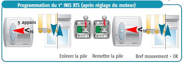

    J'ai remonté l'ensemble (en redressant le support moteur qui bloquait une tirette) et réglé les fins de courses; je peux maintenant monter et descendre le volet avec les boutons + et - de l'Axroll.
    Je n'arrive pas à faire fonctionner la commande Inis RT, j'ai pourtant procédé comme indiqué sur le site: pile enlevée, remise, appui de 3 s commande collée au moteur.
    Avez vous une autre méthode à me proposer et faut il modifier un paramètre de l'Axroll.

    Essayer cette manip !
    alain V.
    alain V.
    alain V.
    182 / 750
    Essai pas concluant.
    Pas de réaction du moteur.

    J'ai opéré comme suit sur l'Inis RT:
    5 appuis 1s
    pile (neuve) retirée et remise
    appui 1s
    sans réaction du volet
    Merci d'avance
