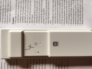

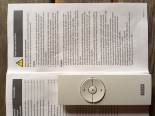

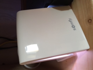

Bonjour, Je n'arrive pas à ajouter les Velux à ma Tahoma via mes télécommandes. J'ai le message "Erreur lors du transfert de la clé de sécurité io-homecontrol®. Aucune télécommande trouvée". En pièce jointe la photo de ma Tahoma et des télécommandes dont je ne trouve pas le numéro de modèle.
    cette télécommande est une 1w, il vous faut une 2w (retour d'info) pour pouvoir l'appairer à Tahoma.
