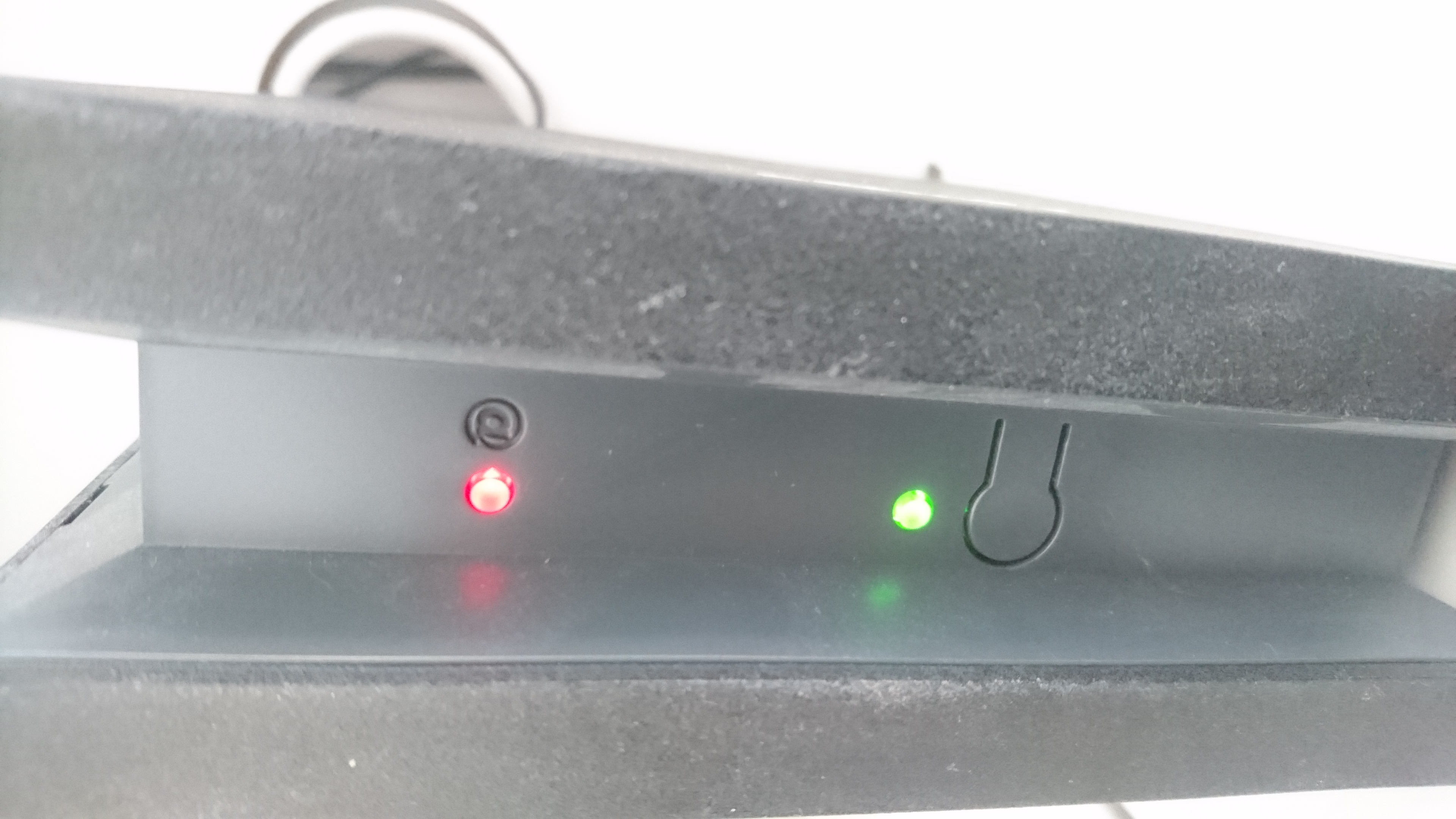

    J'ai suivi votre procédure mais sans succès.
    Les instructions transmises par l'application tahoma (noire) ne sont pas exécutées.
    Le voyant @ se fixe sur vert puis passe au rouge comme vous le verrez sur les photos.
    Bon week-end
    Vincent
    Il semble que votre box ait souffert de la coupure de courant. Ou l'avez-vous achetée ?
