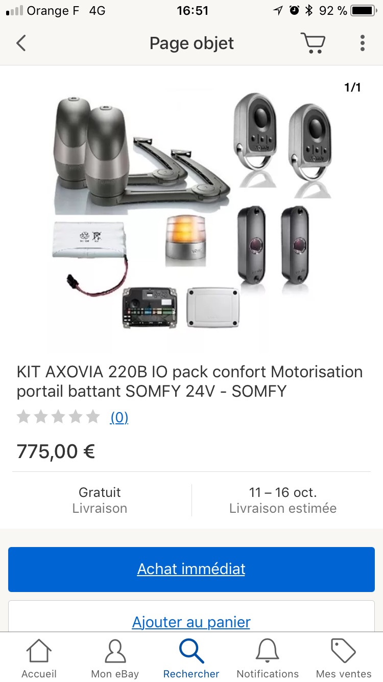

    Voici les fichiers photo écran du produit vendu sur eBay et la notice que j avais récupéré sur le net pour mes archives . Étant en déplacement je n ai que ces documents à vous fournir.
