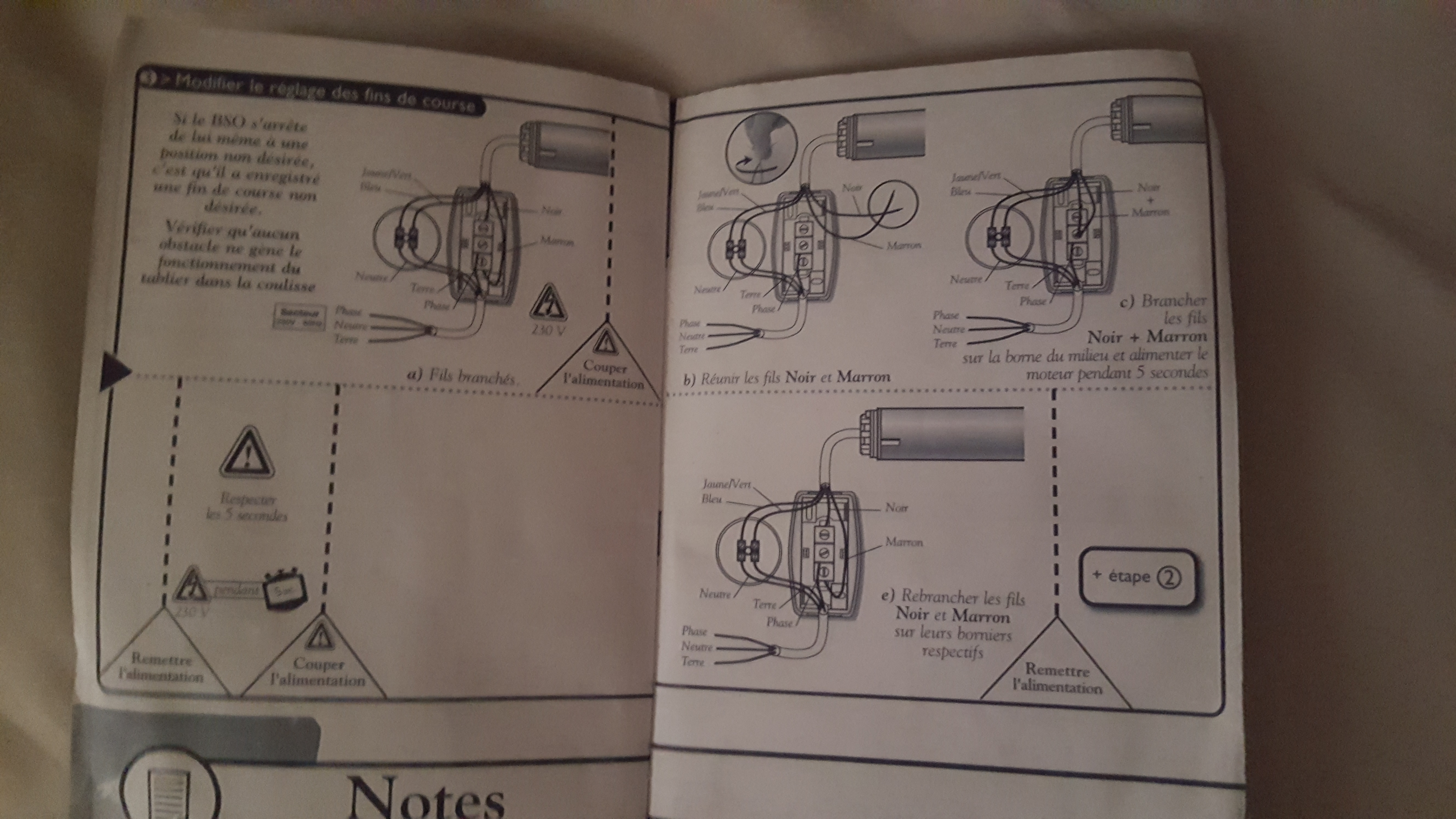

Je suis équipé d'une commande filaire 3 positions (haut / neutre / bas - voir PJ)
J'ai eu 4 fois une modification de fin de course (volet qui ne descend pas complétement). J'ai fait venir un réparateur la première fois qui a réinitialisé les fins de course et m'a laissé la notice (voir PJ).
Ma première question est de savoir qu'est ce qui peut expliquer ces changements récurrents de fins de course ?
Hier soir, j'ai de nouveau eu a nouveau une modification de ma fin de course avec le volet qui ne descendait pas entièrement. Je l'ai donc, à nouveau, réinitialisé suivant la notice. J'ai pu donc fermer sans problème le volet mais il refuse maintenant de remonter. Il n'y a aucun bruit au niveau du moteur qui indique qu'il force.
Je suis un peu perdu. Auriez-vous une solution à mon problème ?
