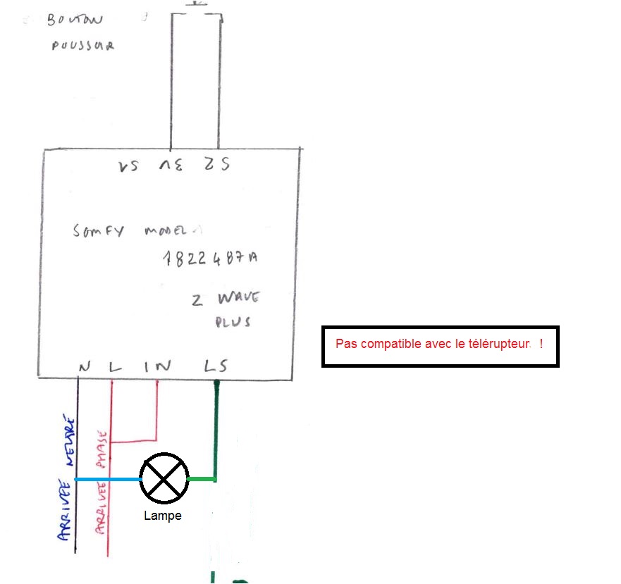

    Pourriez vous faire un schéma du câblage réalisé ?

    Je joins un croquis du câblage que j'ai réalisé, qui me semble conforme à la notice du micro module.

    Effectivement il faudra un module par BP.

    Suite à votre explication, j'ai démonté le télérupteur classique, je l'ai remplacé par le micro module ZWave. J'ai installé un relais 220v / contact sec entre l'arrivée du câble boutons poussoirs et les bornes contacts du micro module et ça marche impeccable, aussi bien via l'interface Tahoma que par les boutons poussoirs !

    Il n’y a pas de compatibilité possible entre le module z wave et les boutons poussoirs.
    Pour contourner le problème, j’ai fait la manip suivante :
    • j’ai transformé le circuit télérupteur 220v en circuit « contact sec » :les boutons poussoirs déclenchent un relais contact sec qui envoie une impulsion 220 volts au télérupteur : allumage/ extinction
    • j’ai installé à la sortie du z wave un autre relais qui transforme le signal permanent 220 v on/off en une courte impulsion contact sec, raccordé au précédent circuit
    • L’astuce, tirée par les cheveux, je le concède, est donc de créer un circuit contact sec unique, commandé par les boutons poussoirs ou le z wave !!!!
      Cependant, ça marche très bien !
