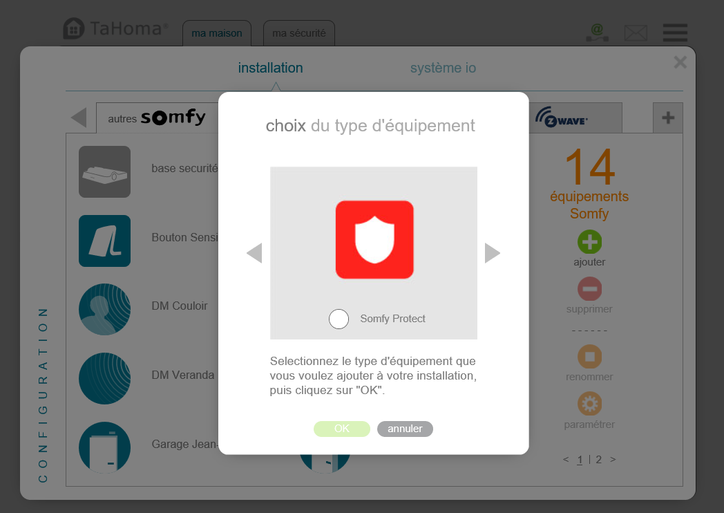

    J'avais trouvé ceci dans des commentaires précédents ? ? j'ai recommencé la procédure ... je n'ai tjs que l'icone caméra qui apparaît ?

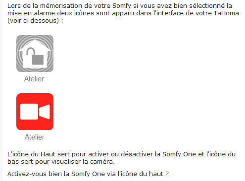

    La vraie question maintenant est de savoir à quoi sert cette icône (je parle bien évidemment de celle avec le cadenas ouvert) ?

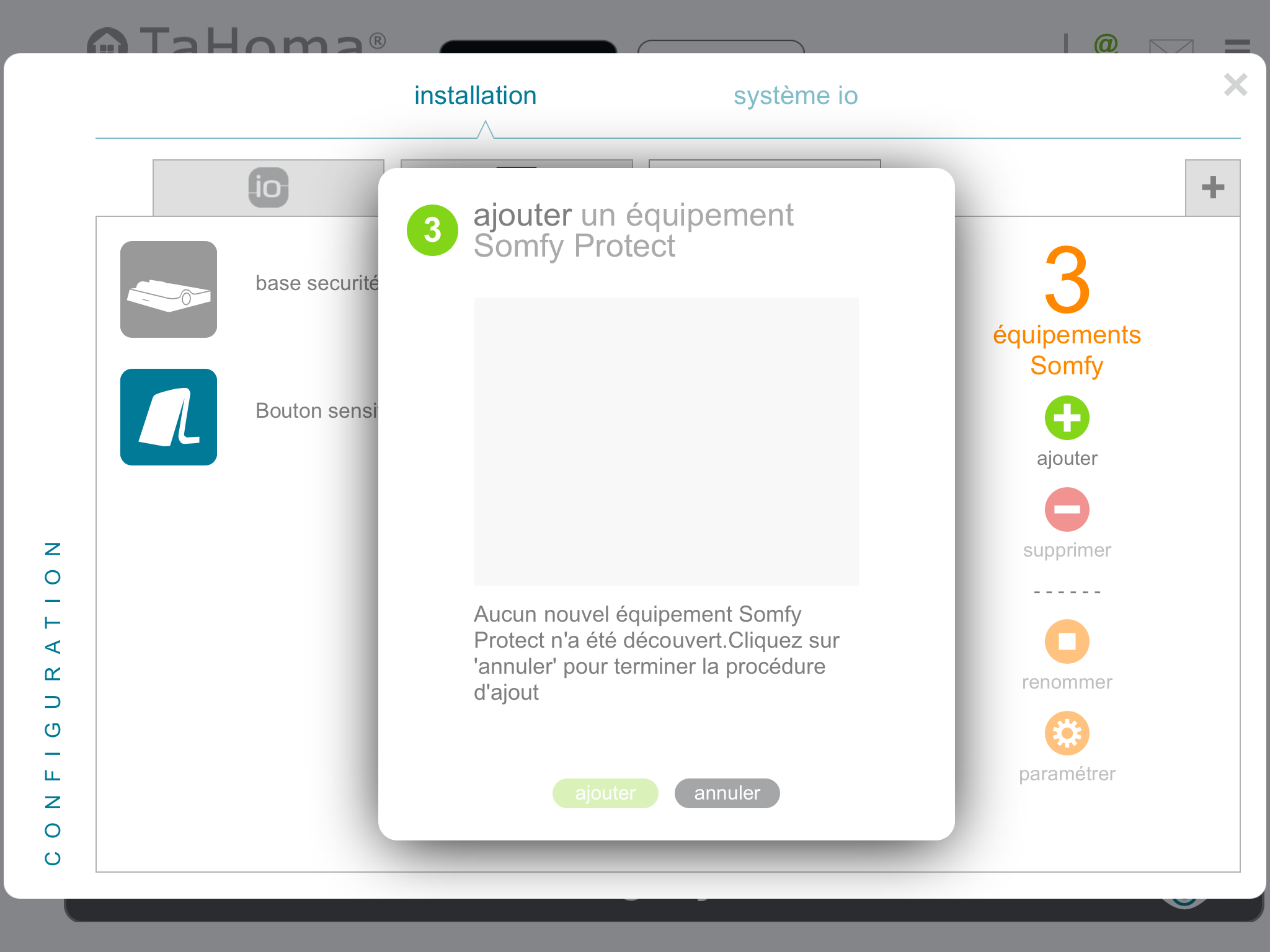

    Nouvel essai sans résultat ? Est ce qu'un reset du SOMFY one est nécessaire ? Le message précise un nouvel équipement...

    Ci-joint copie d'écran...
    Bonjour JJ,
    Si tout fonctionne via l'application Somfy Protect, il n'est pas nécessaire de ré-initialiser la Somfy One.
    Pourriez-vous supprimer à nouveau la caméra puis faire une nouvelle recherche et me donner la date et l'heure de ce nouvel essai afin qu'ils puissent analyser les échanges entre TaHoma et la Somfy One à ce moment. Merci.

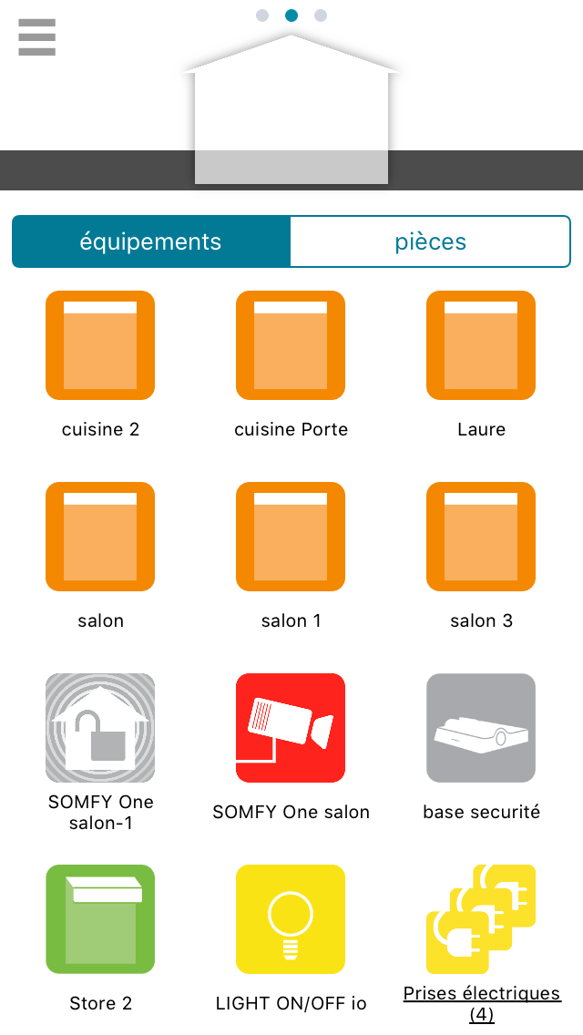

    J'ai supprimé l'icone camera initialement "appairée" puis j'ai relancé la procédure ... j'ai à ce moment du cocher 2 cases Somfy One salon et Somfy one salon 1 .... Opération effectuée à partir de ma tablette Ipad. J'ai effectué quelques essais rapides d'alarme / vidéo à partir de mon Iphone ... ça a l'air de fonctionner !
    Par contre les deux nouvelles icones apparaissent bien dans l'écran "mes équipements" ... mais uniquement sur Iphone (voir photo ci-jointe) ?? et pas sur mon Ipad ?? ... d'où impossibilité de créer un test scénario. J'ai "joué" avec cela entre 12h30 et 12h45 aujourd'hui ... je recommence ce soir pour plus de détails et verifier si dispo à partir de l'interface tahoma PC... A suivre

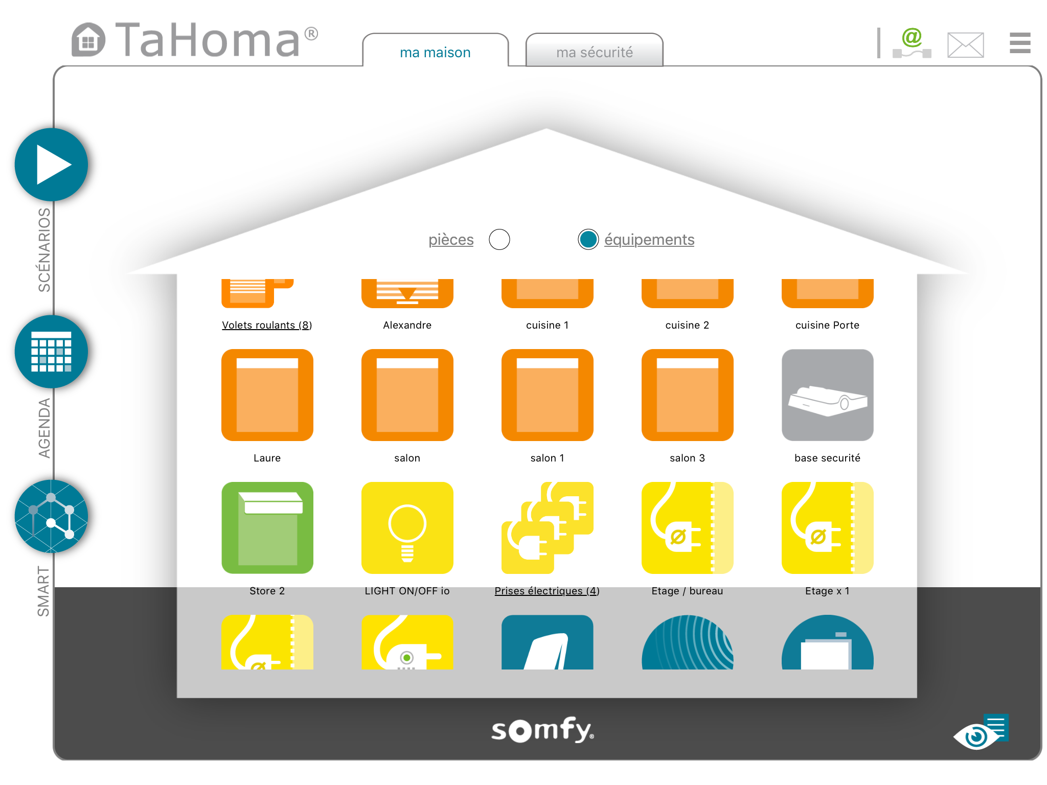

    Par contre je reconfirme les deux icones n'apparaissent pas sur la fenetre équipement de mon Ipad ... voir photo ????

    Problème résolu :-))
    Une dernière mise à jour de l'application tahoma à fait réapparaître les icônes.
