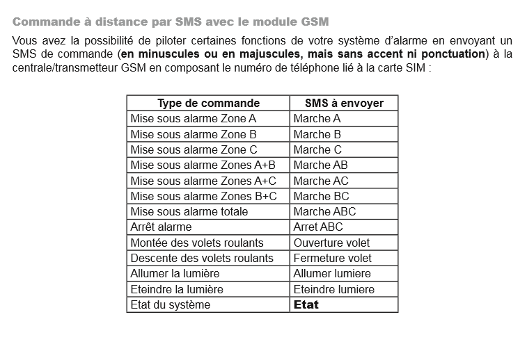

Question: pour un projet d'autre logement où l'ADSL orange est à moins de 1MO, je ne prendrai pas d'abonnement ADSL vu la pauvreté du débit: Est-il possible d'utiliser et gérer à distance les produits Somfy (protexiom, gestion des volets...) SANS CONNEXION ADSL VIA BOX mais seulement par réseau mobile?

    Même par réseau mobile, vous avez besoin d'une ligne Internet connectée à la centrale.
    Vous pouvez dans votre cas, ajouté un module GSM qui vous permettra de piloter l'alarme, les volets et la lumière. Mais vous ne pourrez pas faire de gestion.

    Uniquement via la Tahoma !

    Merci à vous pour votre réponse rapide et claire☺
