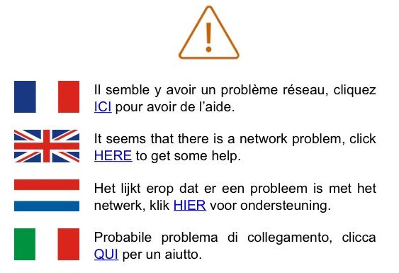

    Après avoir rentré mon mot de passe, il m'indique "Connexion à la centrale en cours..." pendant environ 1 minute puis indique "Echec de la connexion"
    Je précise également ne plus avoir accès à ma plateforme htpps://XXXXXX.alarmesomfy.net via mon ordinateur.

    veuillez trouver ci-joint le message d'erreur
