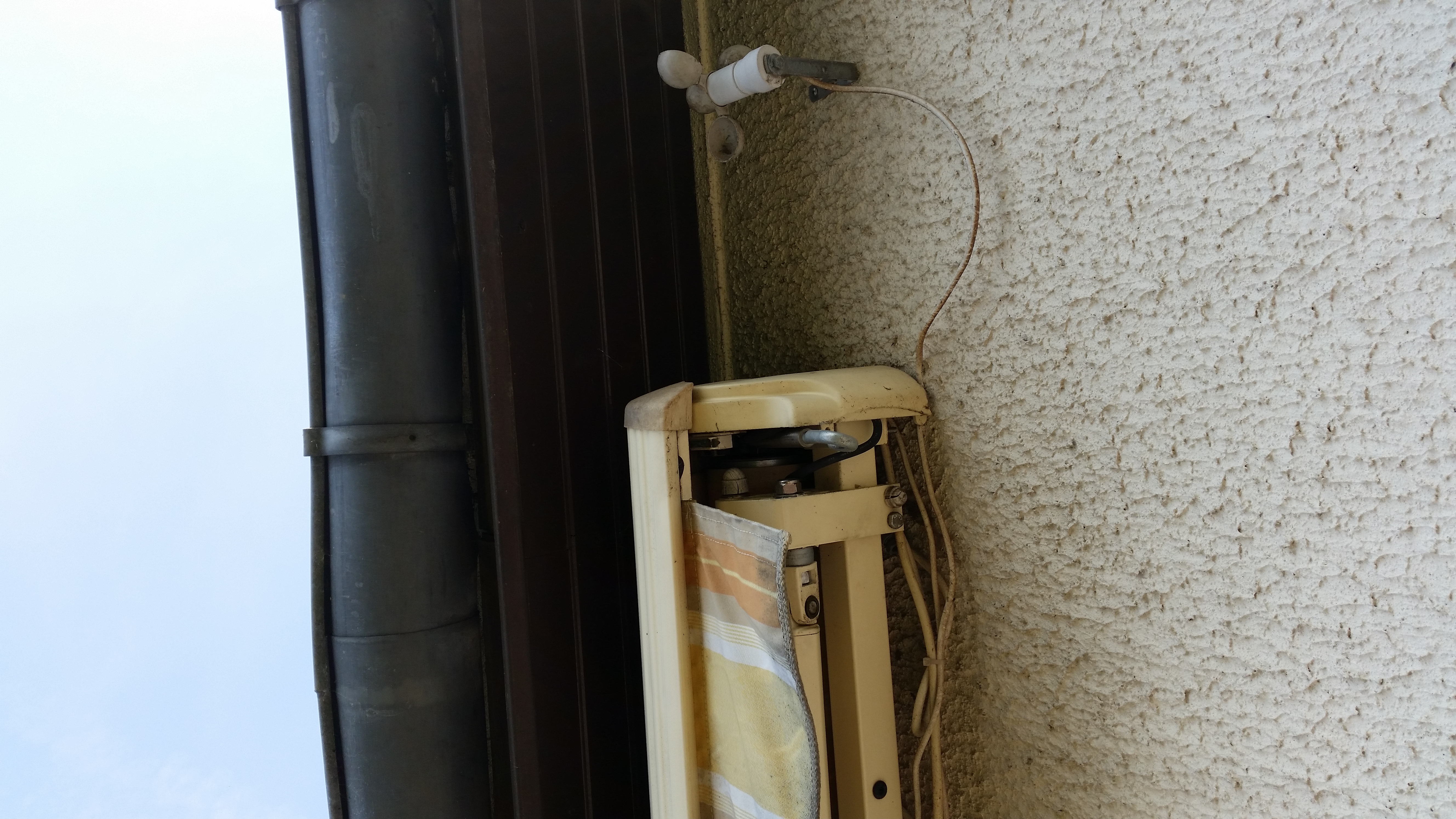

    Bonjour voilà je suis allez prendre des photos , je sais pas si ça peut vous aider,

    Bonjour ,voilà je ai pris quelques photo je sais si ça peut vous aidez

    Cette photo ne nous en dit pas plus sur le type de motorisation, désolé !
    Il faut sortie le moteur du tambour.
    Sur ce type de store c'est un sacré boulot.
    pouvez-vous essayer de contacter ce vendeur pour avoir une info sur le type de moteur qu'il utilisait à cette époque ?
    En 2000, pas sûr que ce soit du RTS ?
    Ce vendeur ne propose t-il pas de TC non RTS de store ?

    Voir aussi s'il y a un boitier déporté qui piloterait le moteur filaire !

    J irai voir chez linconlyn avec la facture s ils peuvent M en dire un plus sur le moteur si c'est du rts c'est plus facile davoir une télécommande ?
