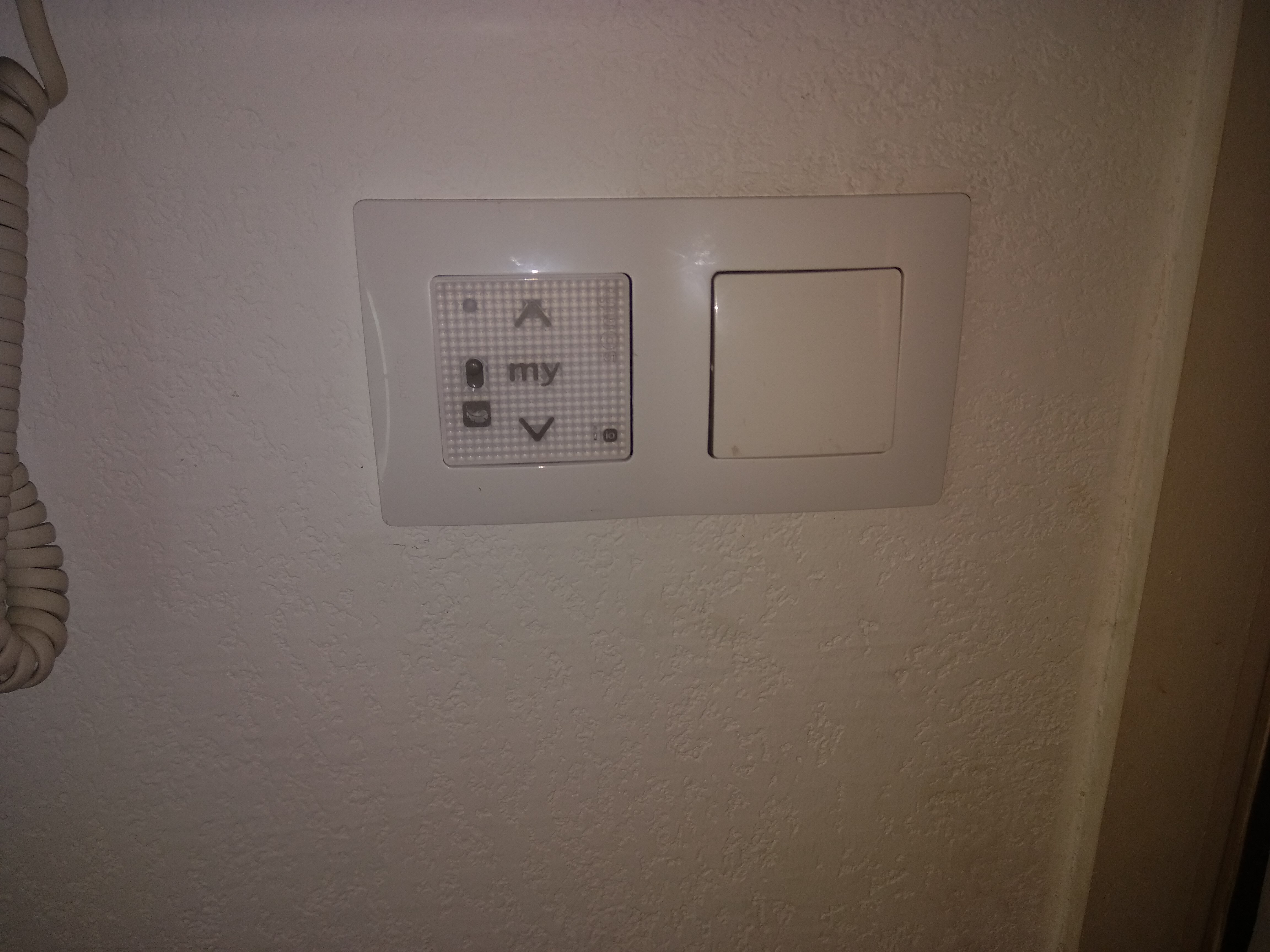

    Bonsoir,
    Me concernant j’ai réussi à intégrer un smoove sur un cadre Legrand niloe (photo jointe).
    Il est toujours possible de piloter depuis le smoove un module d’éclairage mais pas pour du hue...

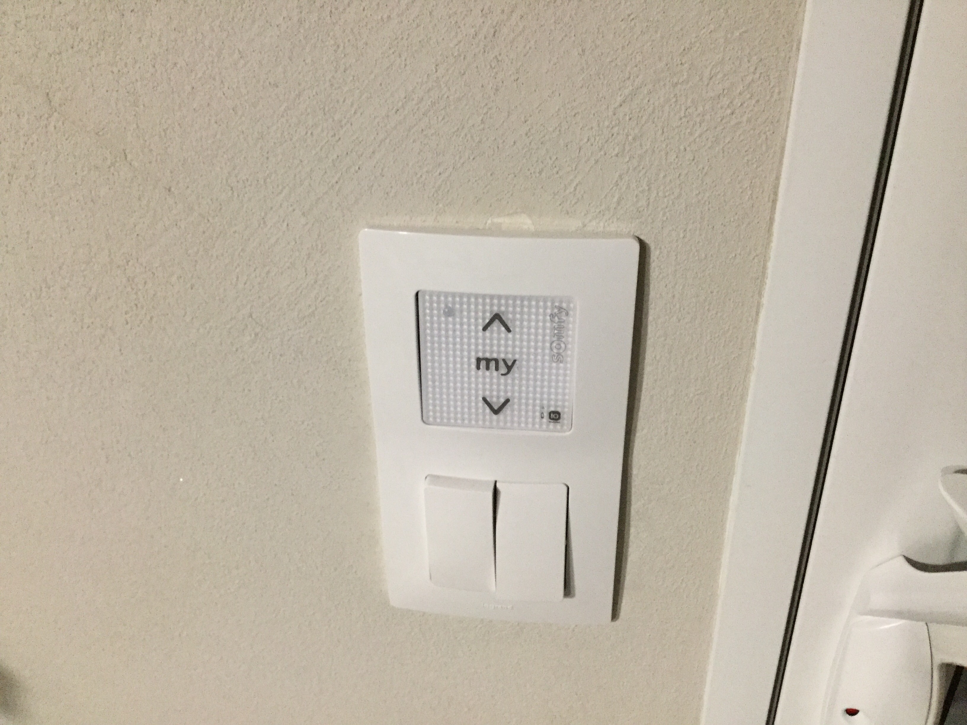

    J'ai installé chez moi du Legrand Niloé, avec lequel on peut facilement intégrer les appareils muraux Somfy comme des télécommandes SMOOVE.
    Petit bricolage facile.
