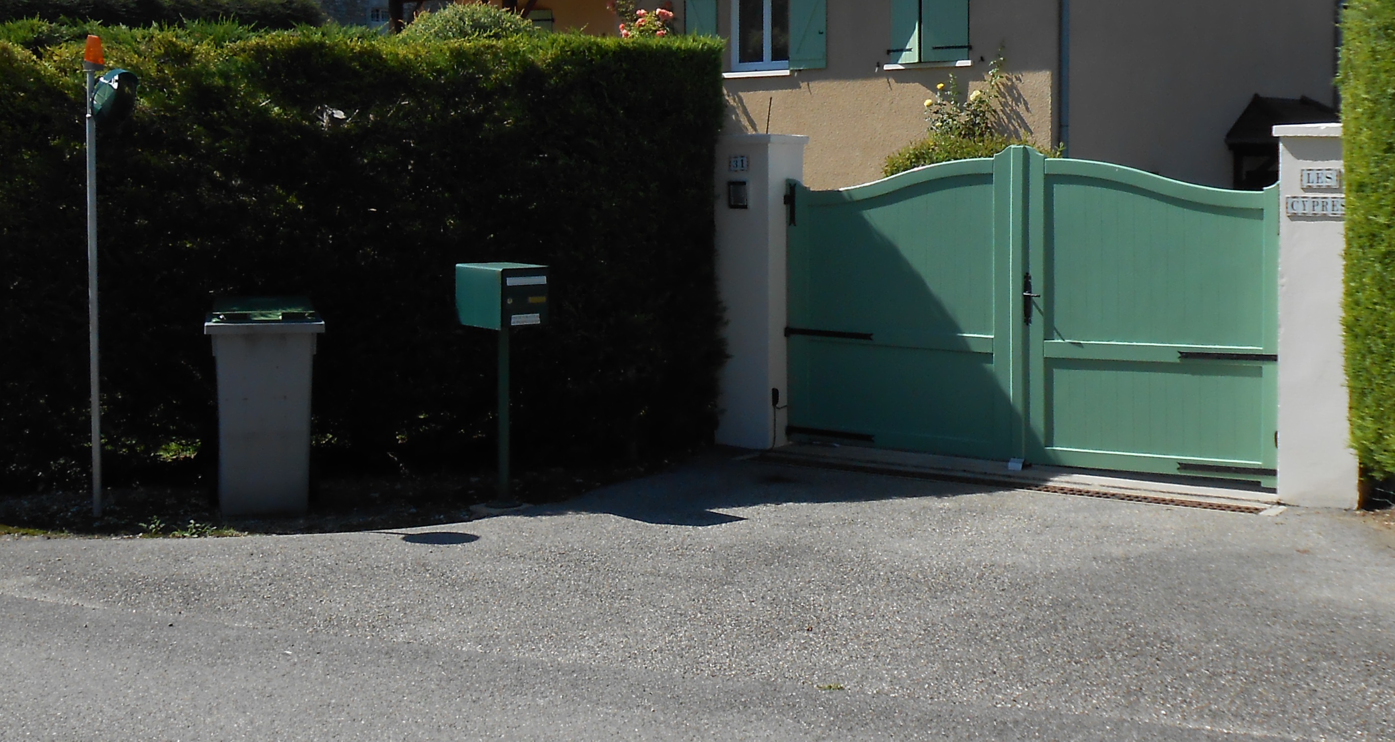

    C'est toujours possible de respecter les normes voyez photo.

    oui mais un chat comme sur la photo c'est faire les pattes de velours
