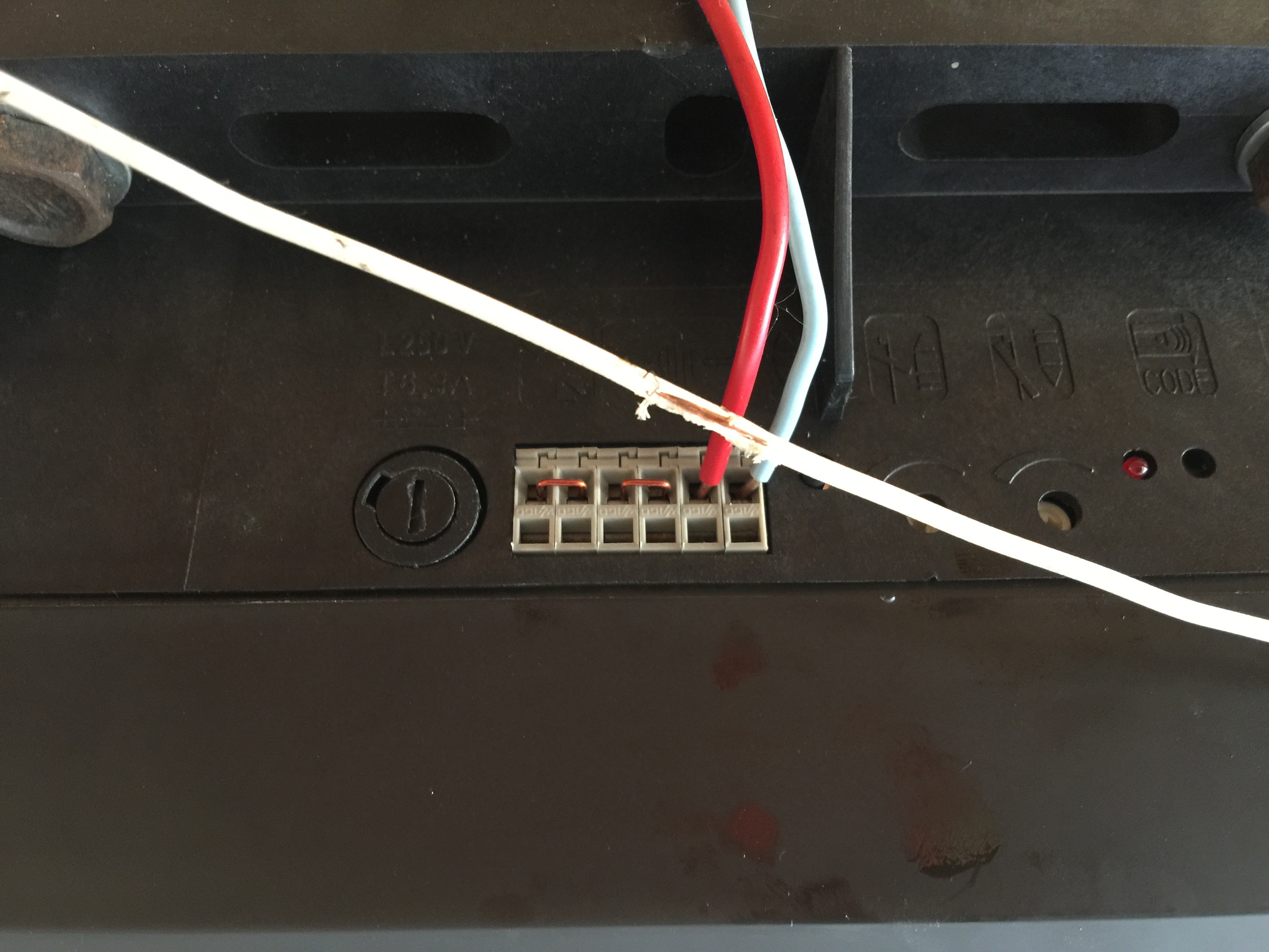

j'ai installé un portail avec une motorisation Somfy (Exavia 500). je veux installer un récepteur radio universel à ma porte de garage, pour commander l'ouverture et la fermeture de celle-ci en même temps que mon portail. Ma porte de garage possède une motorisation Bosch à commande Profilift. Je ne sais pas quel schéma de cablage mettre en oeuvre.
Ci-joint 2 photos de la motorisation Bosch.

Nb:Photo 2, branchement pour l'ouverture et fermeture de la porte par bouton poussoir à l'intérieur du garage.

    Pour Alain,
    Vous avez indiqué la connexion bouton poussoir, ok.
    Il n'y a pas de sortie accessoires prévue sur ce modèle, il va falloir piquer directement celle-ci sur le transfo.
    Pour cela, bien que j'ai une idée, vous devez mesurer avec un contrôleur en Voltmètre ~ alternatif, calibre au moins 50 V les tensions aux points suivants :
    Sur les deux fils noirs = ... V
    Entre un fil noir, celui de gauche sur la photo et le fil blanc = ... V
    Sur le fil noir au milieu et le fil blanc = ... V
