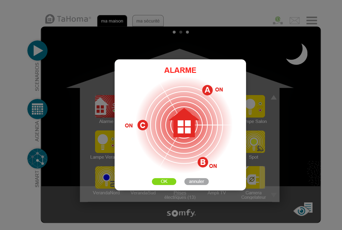

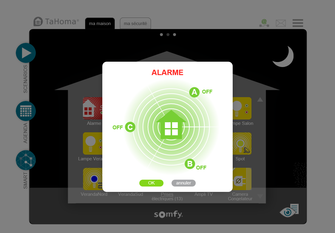

    ce qui ne va pas, c'est que vous mélangez Protexial et Tahoma.
    Pour mettre en marche ou arrêter votre alarme Protexial à partir de Tahoma, il suffit de rester sur l'écran principal (Ma maison), de cliquer sur l'icône de l'alarme pour l'activer ou la désactiver, un peu comme les photos jointes.
    Lorsque c'est vert, cliquez sur les zones et sur la maison centrale pour mettre en marche l'alarme Protexial, pour l'arrêter, cliquez sur la maison centrale. Ceci est totalement indépendant de l'alarme qui vous avez sur Tahoma avec la base Serenity.
