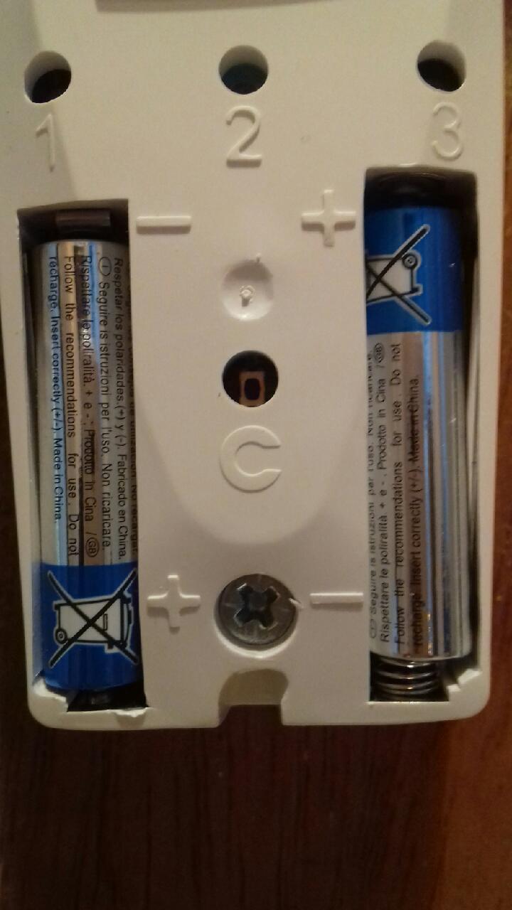

Nous avons installé une serrure connectée en février 2017. Ce système fonctionne plutôt bien, et nous en sommes satisfaits. A un détail près. Nous sommes au mois de Novembre, et le système ne sert qu'aux entrées et sorties des locataires, c'est à dire 2 fois par semaine. Et pourtant, nous avons déjà pour la deuxième fois le message de batterie faible, c'est à dire des piles à changer. En regardant de plus près, je me suis aperçu qu'il y a tout simplement un défaut de fabrication sur notre modèle. L'une des 4 piles ne touche pas les deux côtés + et -. j'imagine donc que le fonctionnement n'est pas celui attendu en terme de charge.

    Désolé, étant à distance (tout à l'avantage du système), c'est une connaissance qui a changé la pile, mais je ne peux lui demander de faire votre test, je crains la fausse manipulation.
    Mais elle m'a envoyé une photo, et la pile 3 ne touche pas en haut.
    Que pouvons nous faire ? changer le boitier de piles ?

    je rentre de l'étranger et constate les échanges.
    Merci pour Pascal. Mais me concernant je reste avec un compartiment à pile aussi défectueux. Nous avons prévu de continuer à investir dans de la domotique SOmfy, et j'espère que ce sont là les seuls avec des piles, car c'est quand même problématique en terme d'autonomie.
    Est-il possible par conséquent, de changer la partie qui concerne les piles sans en changer la serrure complètement s'il vous plaît ?

    Bonjour Jérémie,
    désolé mais il ne sera pas possible de ne changer que le support pile, il faut procéder au retour sav de la serrure complète.
