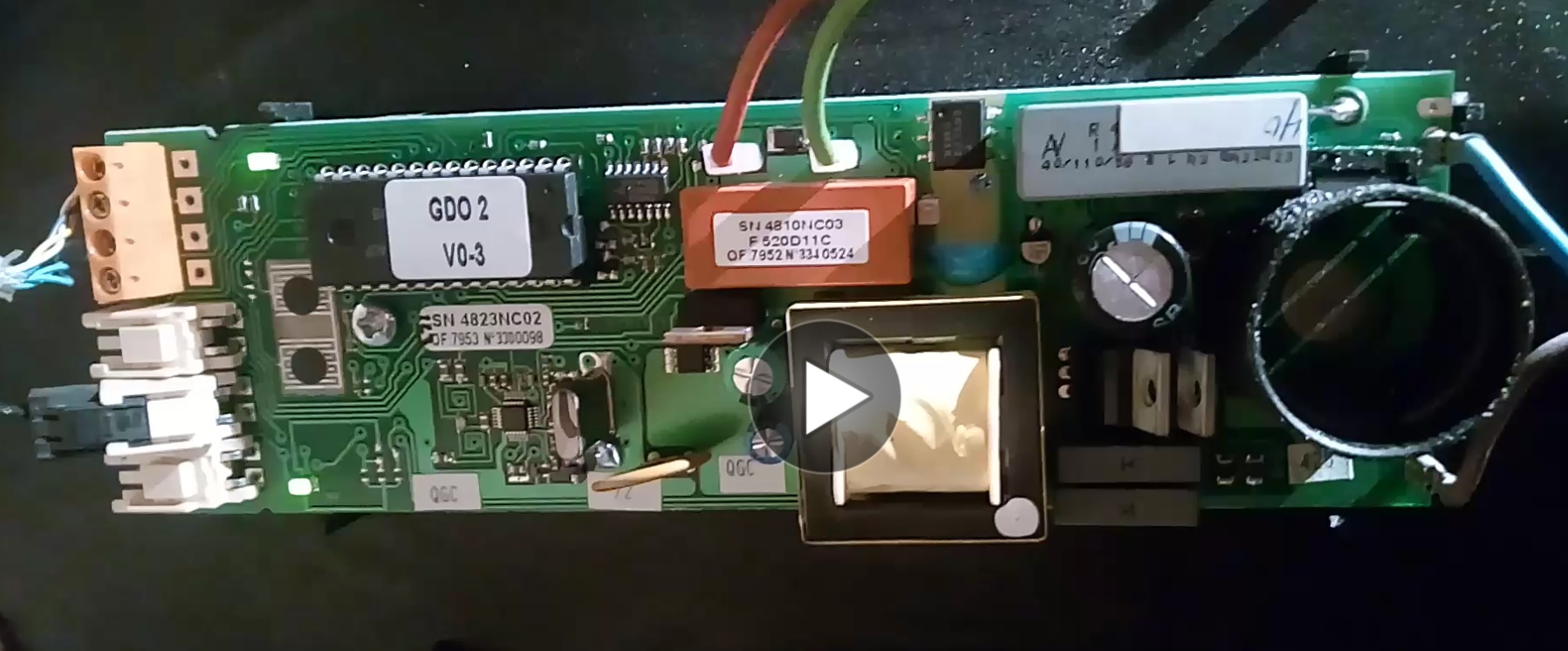

    Carte HS : ...suis perplexe, restée débranchée, aucun signe de corrosion, d'humidité, même pas une trace de poussière sur le circuit (cf photo issue d'une vidéo prise pour rechercher un éventuel cavalier de reset), pourquoi assurerait elle quand même son boulot ?
