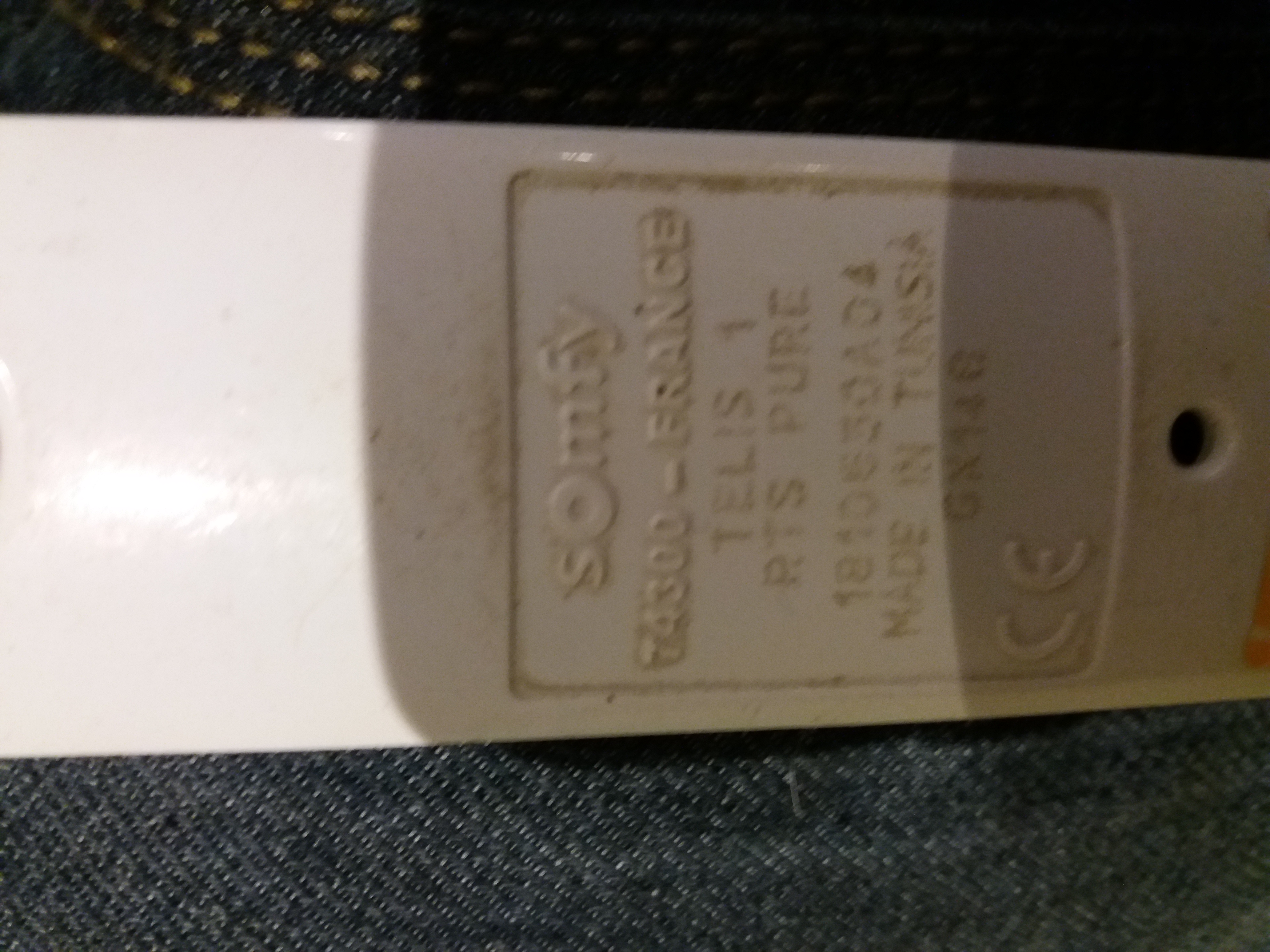

    Voici la photo de la telecommande ...
    Appui >7s sur "prog" télécommande = déprogrammation.
    Vous avez fait une mauvaise manip.
    Il faut réappairer cette télécommande au VR puis refaire la manip 2.8.2.
    Pas de photo ?

    J ai mis des photos de la télécommande..
