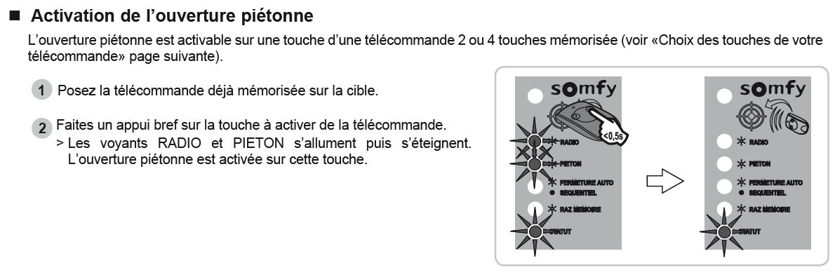

    Il faudra reprogrammer vos télécommandes !
    L’ouverture piétonne est activable sur une touche d’une télécommande 2 ou 4 touches.
    Petite précision:
    Pour mémoriser une télécommande en ouverture totale ou/et piétonne c'est un appui bref (<0.5s) qu'il faut faire,
    si vous maintenez l'appui vous rentrez dans le menu.
    Si la re-mémorisation ne fonctionne pas, il y a des chances que l'électronique ait souffert.

    je viens de changer la pile sur la télécommande que j'utilise le plus souvent (le portillon piéton, l'autre télécommande reste dans la voiture)
    Pour la télécommande (voiture) c'est OK.
    La télécommande que j'ai changer la pile, les deux boutons répondent qu'a (l'ouverture des deux portillons, l'ouverture piéton ne fonctionne pas.
    Bien sur j'ai reprogrammé puis désactivé, puis activé de nouveau (le voyant "radio s'allume le voyant piéton ne s'allume pas).
    Merci pour votre aide.
